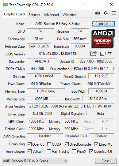

Перейдите на первоисточник и скачайте последнюю версию драйверов, это 22.10.1, к ней адреналин - лежит там же и амдклеан для сноса всех файлов старых драйверов перед установкой.
На x470 + 3800xt + r9 nano всё работает и gpu-z показывает, что resizebar enabled
В биосе включите 4G и Resizebar и выключите cms
После очистки и установки драйверов windows попросит пару раз перезагрузиться - это нормально, драйвера на мост PCI будут обновляться.
Для GCN архитектуры:
V7 22.10.1 - https://cfhcable.dl.sourceforge.net/pro ... meZ-DCH.7z
Catalyst Adrenalin Edition - https://versaweb.dl.sourceforge.net/pro ... _22.20.exe
УСТАНОВКА:
1. Загрузить и извлечь файлы драйвера из архива
2. Загрузить Адреналин
3. Запустить NZSetup.exe от имени администратора
4. Следовать руководству по установке (выбрать recommended)
5. Программа установки попросит поместить установщик Адреналина в папку Dependencies с именем ccc2_Install.exe (нужно переименовать файл своей архитектуры, например для GCN переименовать ccc2_gcn_install.exe в ccc2_install.exe)

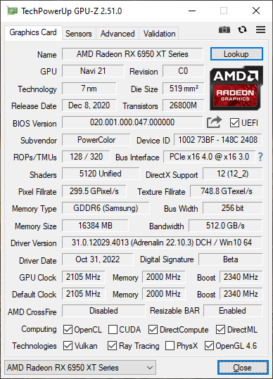

    Вышли 22.10.2 (октябрь) и 22.10.3 (ноябрь) - c последнего и скриншот для RX 6900 XT
    Скачать для Полярис/Вега/Нави - https://sourceforge.net/projects/amerni ... z/download
    Для GCN последним остаётся пока что 22.10.1 - https://sourceforge.net/projects/amerni ... z/download
    Для Тераскалей последним остаётся за июнь 2022 - https://sourceforge.net/projects/amerni ... z/download
    Последняя версия Адреналина - это 5.0.22.20, брать здесь - https://sourceforge.net/projects/amerni ... e/download
