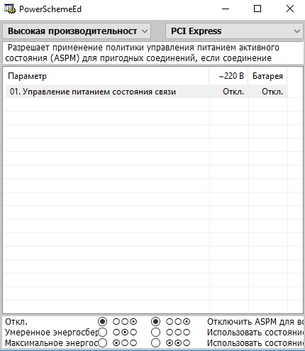

Deviance писал(а):
планы энергосбережения, на задержку хорошо влияют ASPM шины PCIEx вполне прилично
Была статья на оверах где твик реестра был открывающий все настройки в плане питания.
Об этом в той статье речь?
да.
По умолчанию параметр и так есть, у Интел можно почитать на тему энергосберегающих ,документ нудный и много воды, но полезная инфа то-же есть. https://software.intel.com/ru-ru/articl ... e-c-states
