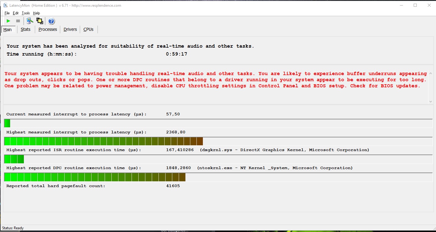

Обсуждение проблем ОС и оборудования: задержка реакции системы (latency), микроcтаттер, инпутлаг, фризы.
Перед тем как задавать вопросы, просьба прочитать FAQ
Осуществлять мониторинг программой Latency Monitor нужно в течение 1 минуты, в состоянии простоя системы т.е. без дисковой, сетевой активности, и любой другой, с выключенным ав и приложениями в трее и автозагрузке,
не раньше чем через 2 минуты после загрузки системы.
Не двигаем мышку и не используем клавиатуру в момент измерений. Потом остановка и скриншот.

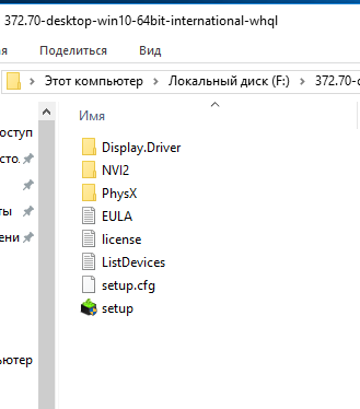

Народ, эксперимент:
Вкладка перед установкой файла подкачки, там написано что-то типа "оптимизировать время процессора под программы или под фоновые службы". Поставьте под Фоновые службы и после перезагрузки зацените DPC Latency, будут ли положительные моменты?
Ещё вот это в идеале сделать:
Удалить папку Nvidia на диске С, там они складируются, надо удалить иначе подхватяться при установке урезанной версии. Отключить автоустановку драйверов в винде(найдете в инете твикеры), удалить нынешние драйвера нвидиа с помощью DDU и поставить свежие дрова nvidia, но при этом удалив лишние папки, должно остаться как на скрине.
https://forums.overclockers.ru/download ... p?id=88050
PS. Также не поленитесь и скачайте подходящие дрова с этого замечательного сайта, USB, ACHI и т.д.:
http://www.win-raid.com/t834f25-USB-Dri ... odded.html
http://www.win-raid.com/t29f25-Recommen ... ivers.html
http://www.win-raid.com/t596f39-Intel-M ... Tools.html
http://www.win-raid.com/t895f42-Intel-C ... files.html
Если кто все это проделает, просьба отписаться. Про банальные настройки в виде энергопотребления я вообще молчу, везде все выставляем на производительность. USB галку убераем, не даём им заснуть.
а у тебя они есть?

Я много опытов ставлю и сто процентов сказать точно, после чего изменилось в лучшую сторону, не могу. Могу только предполагать. Возможно все вместе повлияло. Поставил 1703 не LTSB, соответственно, картинка была так себе, чуда не случилось, прыжки до 1000 DPC как нефиг делать. Однако, конкретно после установки времени процессора "под Фоновые службы" ситуация изменилась в лучшую сторону. Все само крутится около 500DPC, однако, дело больше не в этом, а в том, на сколько хорошо меня начала слушаться мышка в игре. Задержка уменьшилась конкретно! В консоле ничего не трогал. Лишние службы и всякие банальные вещи отключил ещё до описанных здесь манипуляций.
Ещё можно сравнить показания в Latency Mon, в столбике Drivers по "секундам" разницу до и после включения "под Фоновые службы", вроде бы реально цифры уменьшаться. Не забываем перезагружаться.
PS. Осталось сделать тоже самое на 7ке, там и так из коробки 20-40DPC, но задержку мыши я бы и тут приуменьшил, собственно, ради чего всё у меня и затевалось.
