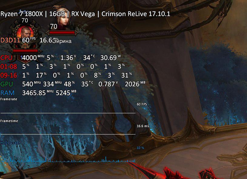

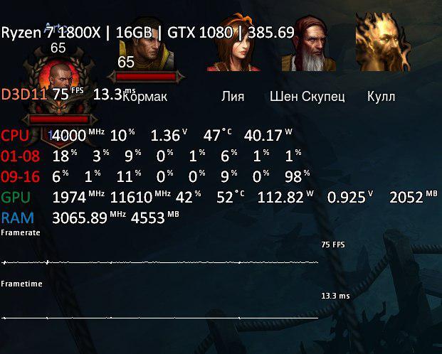

photo_2017-10-20_07-58-44.jpg [ 51.78 КБ | Просмотров: 1509 ]
photo_2017-10-20_07-58-20.jpg [ 85.42 КБ | Просмотров: 1509 ]
С 1080 на монике стояло 75 Гц, но с 60 Гц суть та же. Если интересно - могу прогнать еще раз, на любом из стендов.
Суть в том, что с vsync в одном случае мы имеем 2 параллельных прямых, в другом - мелкие скачки.

Olegdjus писал(а):
скрины
Это новый RTSS?
14900KF(P62-58E47R52) Apex z790Encore Kingbank 2x24GB_8200cl32-48-48-2T Optane 5801X+960Pro+2x960Evo+5xSSD Palit5090Gamerock ASUS_PG278Q Pimax_8KX CM_HAF_X Win11x64

Фото: 6
Alex TOPMAN, дык видно на скринах, что в одном случае идет прямая, в другом - скачет. Причем, в MSI AB нет такого косяка, что описываете.
Факт один - в Diablo 3 с вертикальной синхронизацией лучше играть на vega 56, нежели на gtx 1080. Ранее я на жесткий диск грешил.

Olegdjus писал(а):
Вы бы внимательно прочитали)
И 75 Гц я ставил не просто так. Плавность выше была.
И всё равно, чудес - не бывает. Или что-то лочило красных на 60, или лучше с одинаковыми герцами приводить результаты в этом случае.

Alex TOPMAN, хорошо, сделаю там и там с 60 Гц и в одной локации.
От этого суть не изменится)

Alex TOPMAN, собственно - по моей просьбе сделали на другой системе с Pascal)
GTX 10х0 vs RX 4х0 ("диванная" аналитика, мнения местных "экспертов" и т.д.) #15118763
когда вышел кримсон первые версии у меня была 280х и даже на глаз заметил что лок кадров через кримсон не рвет картинку,а вот через другие проги рвет.

HANGRY747, я в драйвер не лез, просто игровой vsync. Отключаешь - и будет 200+ fps)
Мне нужно сказать "почти то же самое?". ;)

Alex TOPMAN, почти? :?:
Ну я вижу при одних и тех же условиях разные результаты работы вертикальной синхронизации. Почему так?
Её алгоритмы (даже если одни и те же) писали разные люди (у красных и у зелёных), поэтому, реализация всегда будет отличаться. ;)
