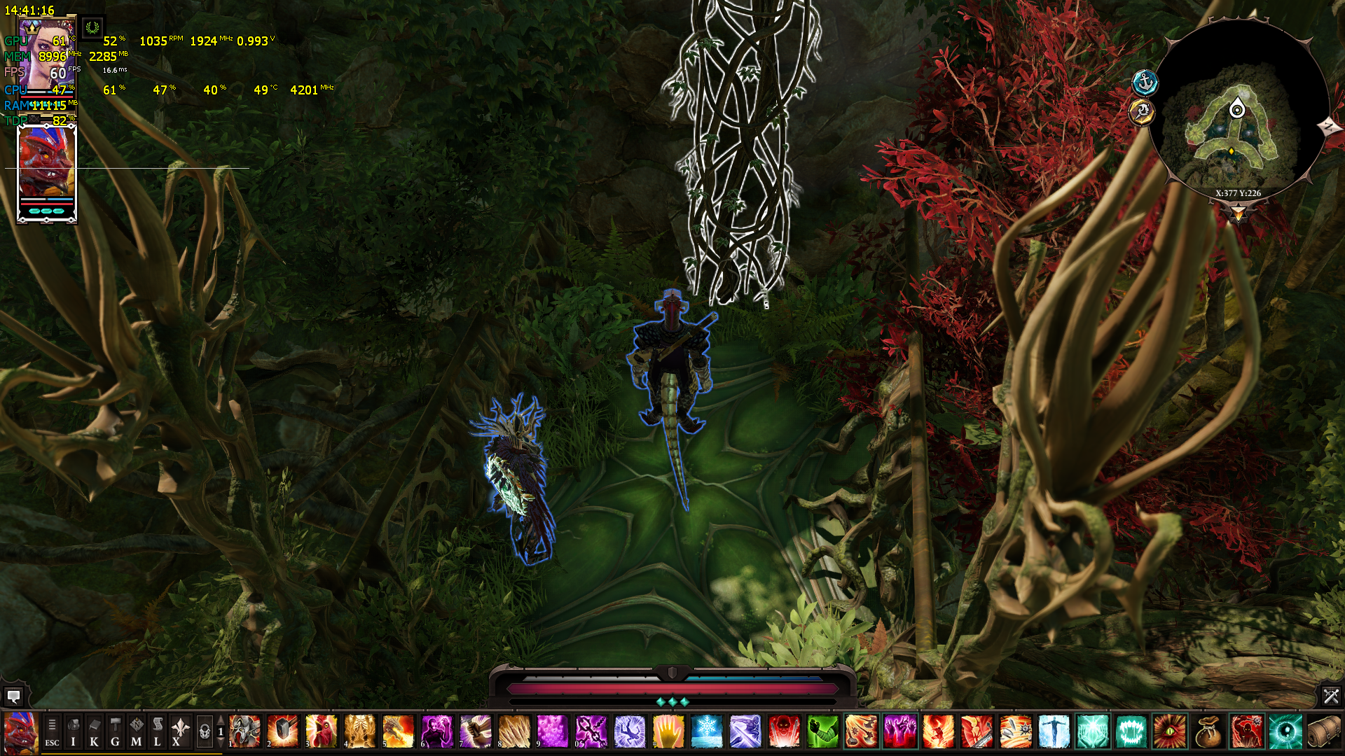

Регистрация: 12.05.2017
У меня с 1063 все нормально
Screenshot 2017-10-25 14.41.16.png [ 3.21 МБ | Просмотров: 2051 ]
Olegdjus писал(а):
А где тут увидеть framerate?
Ну так линия это фреймтайм, а фпс как график в моем ав не показывается. а что график фреймтайма уже не катит?
