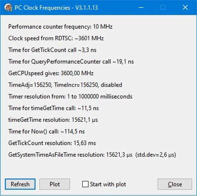

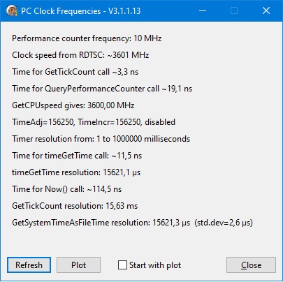

Главные правила для таймеров:
Таймеры используются для времени (QPC) и для системных прерываний=тиков.
useplatformclock disables TSC and uses the platform source clock instead (HPET or PMT). PMT is used when HPET is disabled in BIOS.
useplatformtick disables TSC tick and uses the platform source tick instead (RTC).
Does disabledynamictick work when useplatformtick is used?
No, it does not do anything since RTC is not a dynamic tick counter.
При этом возможны разные комбинации таймеров.
TSC + TSC without desync:
bcdedit /deletevalue useplatformclock - bcdedit /deletevalue useplatformtick
(make sure HPET is enabled in BIOS)
TSC + RTC:
bcdedit /deletevalue useplatformclock - bcdedit /set useplatformtick Yes
HPET + RTC:
bcdedit /set useplatformclock Yes - bcdedit /set useplatformtick Yes
PMT + RTC:
(make sure HPET is disabled in BIOS)
Частота HPET 14.318180 MHz, в 4 раза выше частоты ACPI PM Timer.
RTC устаревший тайминг с частотой от 2-х до 8192 Гц.
Использует кварц 32.768 KHz
HPET требует больше времени на вызов, чем TSC или PM Timer, но это важно только для системных прерываний.
HPET и PM timer находятся в южном мосте.
TSC в процессоре.
Поэтому вполне допустима комбинация HPET (для времени QPC)+TSC (для тиков).
bcdedit /set useplatformtick no (отключаем RTC и включаем TSC для тиков)
bcdedit /set useplatformclock no (отключаем HPET и включаем TSC для времени QPC)
bcdedit /set disabledynamictick yes (отключаем динамическое изменение частоты системного таймера - влияет только на тики)
bcdedit /set tscsyncpolicy Enhanced (включаем улучшенную синхронизацию TSC-таймера)
HPET не следует отключать в биосе и в диспетчере устройств.
Посмотреть текущую конфигурацию можно с помощью команды
bcdedit /enum

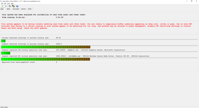

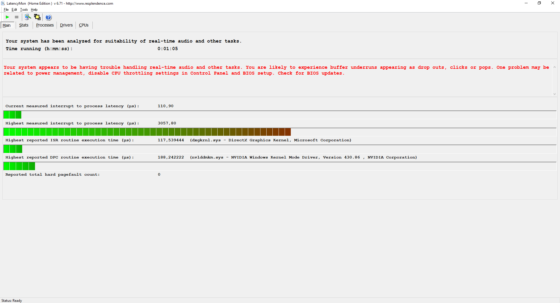

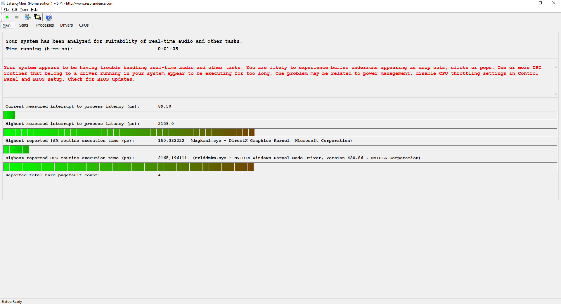

Добрый!
Хотел уточнить, есть-ли проблемы на скриншотах и если есть, то куда копать?
Проверять начал в связи с описанными по ссылке проблемами (вроде как только в одной игре): Counter-Strike: Global Offensive #16329667
Скриншоты
Дубль 1:
1 min.PNG [ 40.42 КБ | Просмотров: 1442 ]
Дубль 2:
1 min x2.PNG [ 47.69 КБ | Просмотров: 1442 ]
Дубль 3:
1 min x3.PNG [ 51.72 КБ | Просмотров: 1442 ]

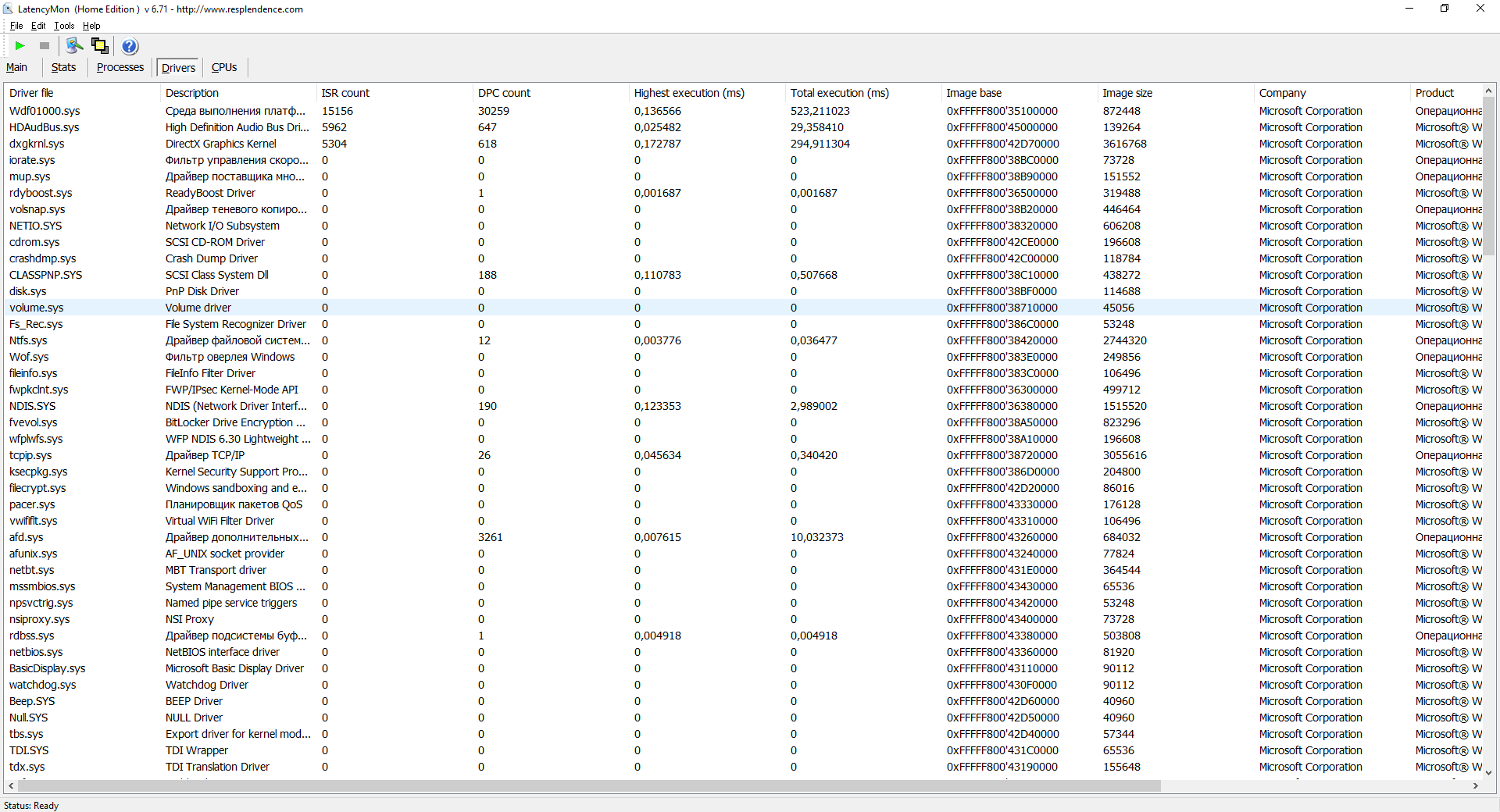

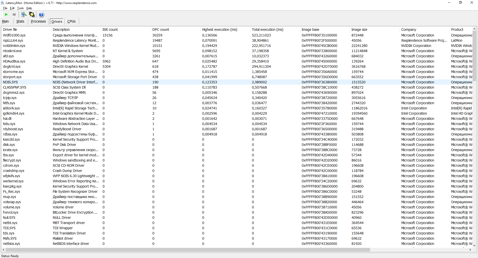

~4 минуты, cортировка по DPC:
DPC.PNG [ 157.48 КБ | Просмотров: 1442 ]
~4 минуты cортировка по ISR:
ISR.PNG [ 152.32 КБ | Просмотров: 1442 ]
C-states отключил, отключил энергосбережение для USB и сетевого адаптера. Перед тестом выгрузил весь софт из трея.
Спасибо!
Сначала надо снять все разгоны, оставить 1 диск в системе(самый надежный, проверенный), остальные отключить физически - проверить. Если все так же - ставим систему начисто, смотрим.
О результатах отписываем.

Регистрация: 05.12.2012
Понял, спасибо, тогда не важно, проблема не настолько сильна что-бы еще столько времени убивать =)
(а так системе всего ~пара недель [за последние месяцы уже несколько раз переустанавливал], весь софт\игры\система на SSD, на HDD только фото\видео\музыка\архивы, все накопители исправны [по данным смарт и скоростям - ни единого намека на проблемы именно с ними])
Регистрация: 14.06.2009
Откуда: Омск
Eternally Against ну скинуть разгон и отключить диски не надо много времени. А так - дело ваше :-)

Привет.
Вспомнил про эту ветку, хоть у меня и нет дискретной видеокарты. Проблема появилась после установки свежей 1903 (чистой установки, с удалением всего раздела "С"), на 1809 такого не было. Проявляется так: курсор залипает на долю секунды, потом рывком перемещается куда-то в рандомную часть экрана. Происходит это абсолютно везде, во всех приложениях, браузерах и даже просто на рабочем столе. Периодичность 2-5 раз в минуту, точнее не скажу. Подскажите, кто шарит, всё ли в порядке с этими таймерами системными (или как там правильно они называются? ) Куда вообще копать? У меня интеловская встройка, в системе ничего не менялось с билда 1809, драйвера все обновил (вроде бы). Звук не заикается, только курсор.
PCClock.jpg [ 60.2 КБ | Просмотров: 1153 ]
Или какой прогой помониторить, что вызывает такой лаг? Причём изначально всё было хорошо, после прилетевших каких-то обнов на 1903 это началось

Регистрация: 17.06.2019
конфигурация пк:
проц.: i7-8700k
в.к.: rtx2060
ram: ddr4 16gb(2x8) corsair
ssd: samsung 970evo plus 240gb
б.п.: deepcool 700w
мат.пл.: gigabyte. z370m d3h.
Начались фризы после того как поменял видео карту gtx1060 на новую.( брал на пробу Gtx1070ti фризы остались!, старую в.к. продал, поэтому с ней возможности сравнить снова уже нет)
Что пробовал делать:
1. переустанавливал вин10. на другой ссд/hdd несколько раз!!!(перемещал так же и игры на разные диски, а у меня 2 ssd и 1 hdd) - нет никакого профита.
2. разгонял проц.(после скинул на дефолт), скидывал частоты оперативной памяти на дефолт 2133ghz (c профилем XMP 3000ghz). ставил по одной плашке - только еще хуже.
3. Приобрел(а после проверок сдал обратно в магазин) новую материнскую плату - положительных результатов на ней тоже не было!
ТАК ЖЕ ПРОБОВАЛ С ДРУГОЙ ВИДЕОКАРТОЙ (gtx1070ti) фризы остались!!!!
4. Пробовал оптимизировать винду по "гайдам" на утабе.- все не рабочая ху.ня, если и есть профит, то не значительный и фризы все равно присутствуют. А в шутере они просто раздражают и не дают насладиться игрой.
5. Обновлял Bios, до последней версии, Драйвера тоже естественно обновлял. все что можно переустановить скачивал самое последние версии. либо скачивал наоборот старые драйвера на в.к. - профита нет!
6. прогонял разными тестами на стабильность видео карту и проц и оперативную память. все говорит о том что они в порядке. температуры в норме.
Что не пробовал, так как нет возможности:
Не подключал к другому Б.П.
Не пробовал с другим процессором.
Не тестил на другой оперативной памяти. (но пробовал по одной плашке, положительных результатов нет., разве что похуже еще становиться в плане фризов.)
Пробовал отключать в bios все эти профили iest/cie. по одной или все сразу, отключал турбобуст и гипертрейдинг процессора. нет положительных результатов.
Заметил что при первой игре на холодный пк(если только включил недавно), фризов либо меньше либо их практически не заметно, но буквально 10-15+ минут в игре и их заметно не вооруженным глазом.
Пробовал и в pubg и в ведьмак3 с отключенным интернетом и отключал все, кроме мышь/клава на чистой только установленной винде. так же фризы присутсвуют, при том что когда была старая видео карта более слабая, их не было...
Скинул видео на ютубе с графиками из программы для мониторинга, где видны всплески фреймрейта во время фризов.
Тайм коды фризов в комментарии к видео:
https://www.youtube.com/watch?v=20RvJNn ... e=youtu.be
