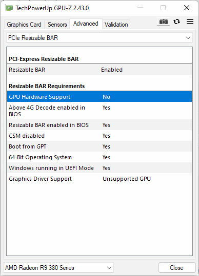

Я наверно неправильно выразился, у меня игры в dx12 и vulcan 10 фпс выдают с небольшим при включении Resizable BAR :( Как я понял, что бы работал SAM, нужна видеокарта начиная от полярисов и веги и вроде 8 гигабайт видеопамяти. Что бы все это активировать, нужно в биосе включить 4G Decoding и Resizable BAR. Также нужно отключить CSM support. После этого у меня появилась опция secure boot, которую нужно активировать. И жесткий диск должен быть уже преобразован в GPT, а не MBR.
Мой проц i3 9100f, мать gigabyte H370 HD3. Опция Resizable BAR появилась тока после прошивки новой версии биоса, которая появилась на днях. Возможно достаточно включения 4G Decoding, так как пишут что Resizable BAR внедрили еще во второй версии pci-e (но это не точно). В gpu-z можно проверить включен ли Resizable BAR и что нужно для этого.
Добавлено спустя 39 минут 40 секунд:
Да и перед отключением CSM support рекомендую записать последовательность клавиш для включения его в слепую, так как у меня после биос отказался выводить изображение. Возможно это из за старой GTX 560, которая воткнута во второй слот pci-e и не поддерживает uefi.
