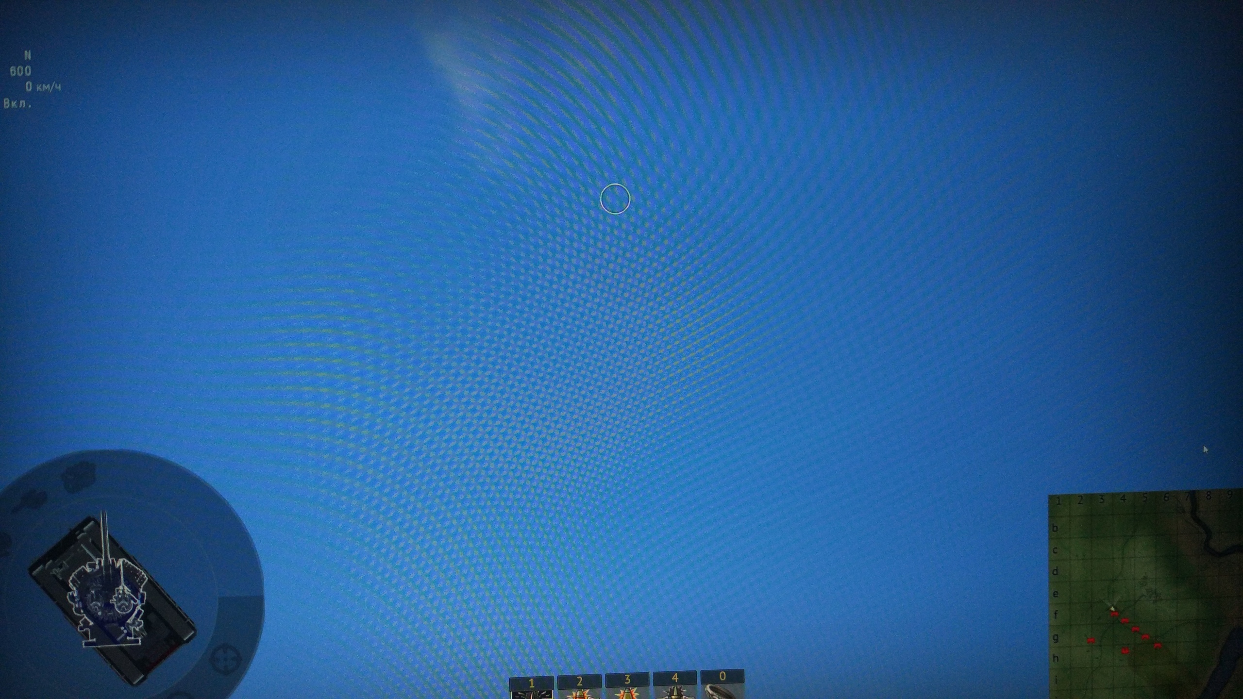

Delight писал(а):
Вот у вас скажем, на этих фото виден градиент ?
В моем мониторе есть профиль фото, в нем даже низкого качества контент отлично показывает, но я им не пользуюсь.
Но вас беспокоит не то как мой монитор показывает, а то почему так происходит.
Это не проблема градиента монитора, это проблема низкого качества контента.
Участник с форума по ссылке это доказал двумя фото.
1
2
Вы сами дали ссылку с ответом на свой вопрос :D
Так же он сравнил ТН с ИПС и доказал что разница в исходнике не большая, оба мона калиброваны.
После фотошопа он снова продемонстрировал разницу.
Со стороны ваш вопрос выглядит примерно так "Сам спросил сам ответил" :lol:
Равномерность градиента
На этот вопрос примерно 100 страниц назад отвечал уже один из участников нашего форума и так же демонстрировал проблему источника.
Проблема легко исправима в фотошопе :-) просто качество контента нынче сделано из.....
Вот в данном вложении отчетливо виден градиент :)
В моих вложениях вы видите проблемы с градиентом ? Я не вижу, у меня все ОК.
Вы профиль ICC случайно не используете ?
Попробуйте настройки с обзора взять.
Яркость – 11;
Контрастность – 70;
Цветовая температура – Пользователь (50/49/47);
Гамма – режим 3;
Стабилизатор чёрного – Выкл..
Delight писал(а):
Почему тогда в играх и некоторых фильмах виден градиент ?
Вы бы сделали фото проблем ваших, а то предмета для обсуждения нет :-)

Да, в вашем вложении вижу небольшой градиент.
Как купил и просто вставил шнур дисплей порт, больше ничего не делал :)
https://sun9-6.userapi.com/c834104/v834 ... 9kY-TA.jpg
https://sun9-6.userapi.com/c834104/v834 ... VTMvEM.jpg
p.s. причем если в фотошопе самим сделать градиент и обработать его небольшим шумом, то ни каких переходов не видно. (вот по этому мануалу - http://mainview.ru/web-design/photoshop ... -photoshop)

А калибровка может помочь устранить данную проблемку с градиентом ?

IceFireW писал(а):
Я вижу градиент с переходами.
Вы тоже видите резкие переходы, в виде вертикальных полосок ?
На первом вертикальные, а на втором горизонтальные.

Z1oiUzer писал(а):
Вы фото сделали но не то что я ожидал, нужно было сделать 1 фото и приложить исходник(оригинал) для сравнения.
Нужно было сделать скриншот , потом фото его и залить что бы можно было скачать.
Прошу прощения.
Оригинал - https://pp.userapi.com/c834402/v8344026 ... Hhnb4g.jpg
Фото с телефона - https://pp.userapi.com/c848528/v8485286 ... Ne4CDQ.jpg

Delight писал(а):
Прошу прощения.
Совсем другое дело.
Градиент на светлом, в данном случае небо.
Присутствует еле заметный градиент в оригинале, на фото с телефона заметнее, в целом ничего страшного, такой контент.
Ну подумаешь небо нарисовали так , по другому у них не получилось :D

Z1oiUzer писал(а):
на фото 3
вот кстати смотрю с ноутбука (матрица IPS), и на нем тоже вижу вертикальные полоски (очень узкие) градиента. На LG аналогичная ситуация.
С какого расстояния вы их рассматриваете , а то кажется что под лупой ;)
Фото телефоном можете сделать градации фото 3 ? :-)
с ноута ~40см :) , с компа ~70.
с телефона - https://pp.userapi.com/c824204/v8242049 ... 9VGvsM.jpg
И правда ступенчатый градиент у вас, 6 полос насчитал :-(
Видел мониторы и хуже , там где 20 можно насчитать.
На фото из обзора лыжи такого кол-ва полос не вижу, автор обзора мягко описал или такой экземпляр, а может даже ревизия.
У меня ступенчатого градиента нет, с этим проблем не имею.
Могу показать свои фото, сделанные на камеру телефона 3Мп того же изображения.
На фото есть паразитный оттенок но в живую его не видно.

Очень странно, смотрел данную фото еще на мониторе Benq PD3200q и там тоже градиент виден. Нету такой плавности, как у вас на фото. (
Может есть какая настройка на видеокарте, которая смягчает данный градиент ?
Регистрация: 23.07.2016
Мои настройки по умолчанию, подключен по DP, 10bpc и разгон на 75Гц, на этом все, изменений нет и прошлый ипс 32" тоже ступеней я не наблюдал.
Попробуй настройки в панели видеокарты сбросить по умолчанию, там кнопочка восстановить есть.
Из обзора на фото я тоже не вижу ступеней, может у вас с настройками что то не так в панели видеокарты.
