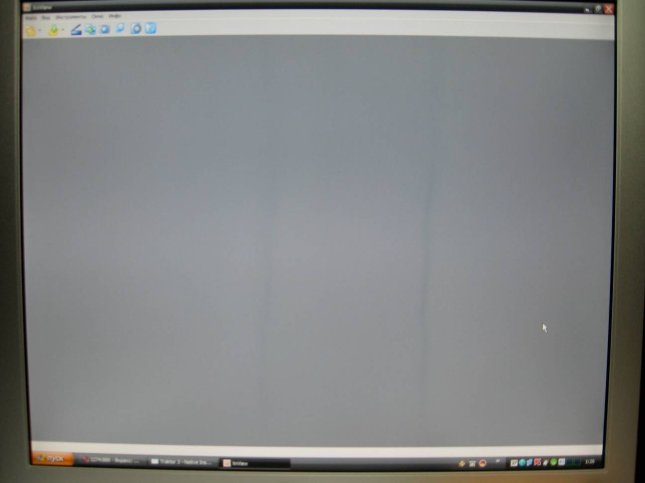

имеецца 2 монитора 193Р+ и один 173Р+ куплены в 2006 году примерно в период полгода.. Примерно полгода назад стали заметны как бы темные полосы высотой 10-15 см и шириной 2-3 см , расположены на обноим мониторе примерно посредине, на 2-м слева , на 3-м аж 2 шт. в верхней части экрана ближе к верху . Видно их только на равномерном темно-сером или коричневом фоне , например в CSS на фоне стен из песчанника (Dust2) или на фоне серого неба в Quake 4 и т.д. Вопрос : что это за явление (пыль , выгорание матрицы или ..???) ЗЫ мониторы покупались в разных магазинах и два сделаны Китае,один в Корее)
Пример безобразия http://forum.ixbt.com/post.cgi?id=attach:28:17145:818:1

Матрицы не умеют "выгорать". Деградация светофильтров и равномерности ламп не в счет. Пыль ведет себя иначе, и подложка условно герметизирована. Виноваты лампы подсветки скорее всего.

Судя по вашему посту, мониторы на гарантии. Так что не надо их в топку. Официальная гарантия Samsung - 3 года. Мониторы посредственные, конечно, но это не мешает их отнести их в сервис. Ремонтопригодность безразлична в таком случае: либо починят, либо заменят. А вообще: ремонтопригодны, конечно.

Zaurus для расширения кругозора хотелось бы узнать .. насколько я знаю ,лампы расположены горизонтально , так откуда берутся несимметричные (кривые и изогнутые примерно до 10-15 градусов) темные полосы ?

Для общего развития. Лампы далеко не всегда расположены горизонтально, лампы могут быть парными, четверками, сплавными, г-образными, u-образными и т.п. Ламп может быть: одна, две, три, четыре, восемь и более. Все это делается для улучшения равномерности подсветки. Я написал: "скорее всего лампы", но дефект подложки или на ней я бы тоже не исключал. Чтобы понять возможность образования различных "причудливых" дефектов, вам нужно взглянуть на дефектные лампы, точнее на равномерность их люминофора, лучше в рабочем состоянии. В идеальном случае световой поток от подложки должен быть равномерным по полю и однородным в любой точке, но с учетом того каким образом он рассеивается и с учетом неравномерности свечения самой лампы, а также множественности источников света, этого невозможно добиться. Если теперь внести дефект в геометрию, структуру подложки, люминофор, то визуально это может проявляться весьма причудливым образом. Были бы дефекты симметричными - лампы были бы точно ни при чем.
При этом я еще раз повторю: я не исключаю ни краевых дефектов подложки, ни каких либо изменений в объеме всей матрицы в сборе. Нужно разобрать, и все станет ясно. Весьма вероятно, что мониторы отправятся в АСЦ под списание.
