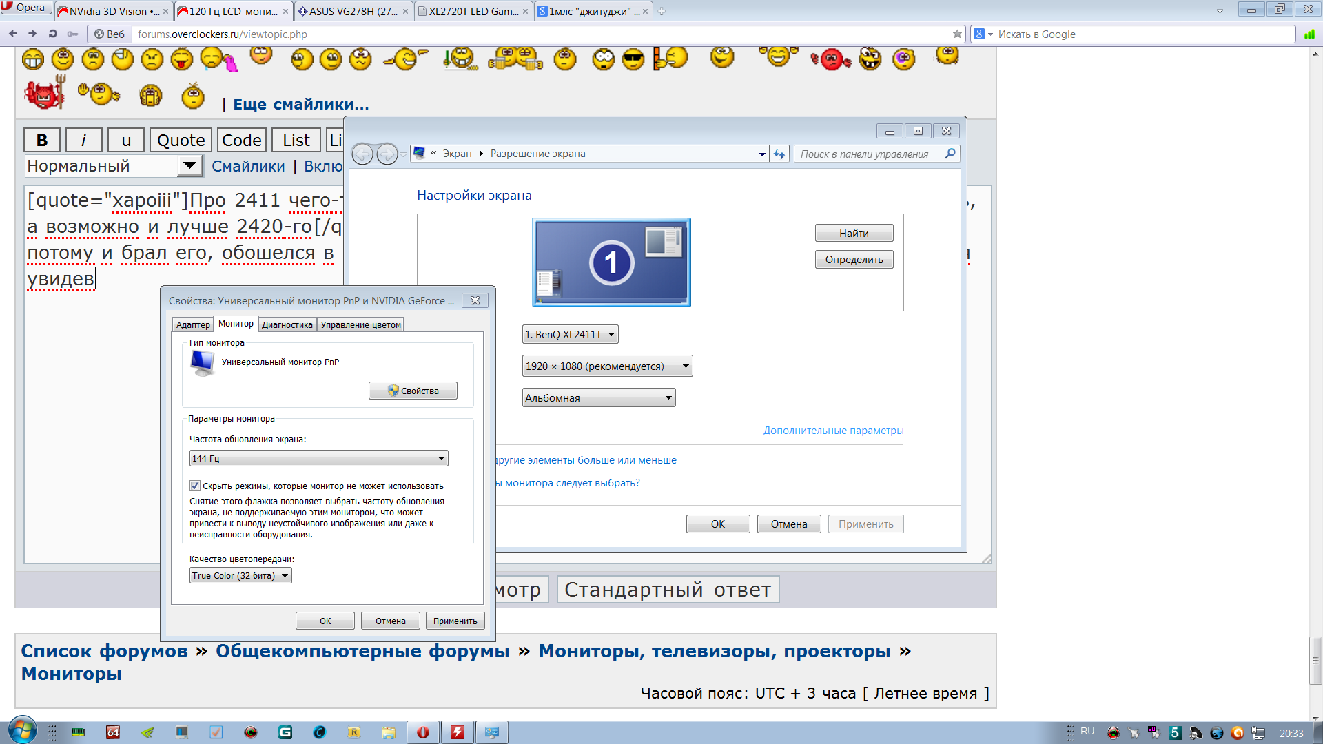

Регистрация: 01.04.2012
Откуда: Пенза
xapoiii писал(а):
Про 2411 чего-то нигде не слышно, вроде как улучшенный 2410 должен быть, а возможно и лучше 2420-го
потому и брал его, обошелся в 10 к. 1млс "джи ту джи" от серого к серому, приятно удивился увидев 144 нежели 120Hz на коробке, хотел сначала
ASUS 27" VG278HE ..но решил, что для ознакомления, не буду переплачивать еще столько-же-(10 к)- за 3 дюйма ... привык даже после тел. самса 40 дюйм.(в зд игра более масштабнее, даже после 2д чють отодвигаю моник.. на последнем по сетке на 120-44Гц гамаю)
