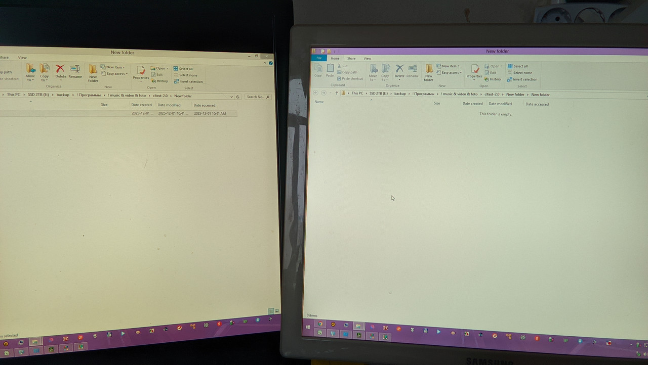

На мониторе первой ревизии PX белый цвет нормальный (у меня этот монитор белого цвета), а на мониторе второй ревизии (у меня этот монитор черного цвета) вместо белого мочевой ужас, желтый.
Вот сравнение белого цвета у Samsung 971p второй ревизии XX (слева) и первой ревизии PX (справа):
https://i.postimg.cc/43vKd8TD/PXL-20251 ... 248403.jpg
У них еще и гамма разная, кажется. Вчера подогнали еще черный монитора вроде как второй ревизии, но не подключал, не сравнивал, так как нет места на столе. У монитора первой ревизии PX я подстроил гамму в настройках NVIDIA Display-Adjust desktop color settings (как в русской версии винды, не знаю):
Red 1.05
Green 1
Blue 1.20
Но выгорание CCFL ламп может быть индивидуальным, думаю, оно может искажать цвета, а также разные экземпляры могут иметь разные цвета, так что когда в обзоре пишут, что цвета такие-то, это хрень. Профиль для моника из драйвера вообще не ясно для чего, если у разных ревизий-экземпляров разные гаммы и цвета, он вообще для какой ревизии хотя бы?
