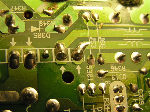

Хотел бы уточнить по поводу пайки MITSUBISHI 930 SB , сам в паянии не разбираюсь, так понимаю надо пропоять как этой фото http://forum.ixbt.com/post.cgi?id=attac ... 071:1295:2 два квадратика(КОК?) справа (в середине) соеденить припоем с светло-зеленой дорожкой и нижний должен соединяться припоем с полоской J53 так ? Катастрофично ли если припой залезет за дорожки на саму плату
