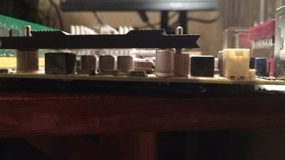

Prolimatech Genesis не совместим (без паяльника) с Asus p5k-vm (LGA775).
Проблема заключается в том, что планка, к которой поджимается радиатор, упирается в конденсатор и, соответственно, полностью не прикручивается.
image.jpeg [ 342.99 КБ | Просмотров: 7761 ]
Регистрация: 02.05.2008
Откуда: скрепы
Фото: 58
ДрозДЪ
Подложить может что-то?
Запахло рывком.....
Регистрация: 06.12.2007
Ecowar кондёр перепаять в местной мастерской -200₽
Вариант другой - паз вырезать на креплении, чтобы кондёр не перепаивать.
Подложить?
Тогда и планка, прижимающая осование радиатора поднимится, а значит, радиатор не смогу прижать.
Перепаять у мастера вижу пока самым удобным вариантом.
Звонил, говорят:"Плёвое дело."
прижать сможешь , трогать мамку в этом случае - просто последняя дурь

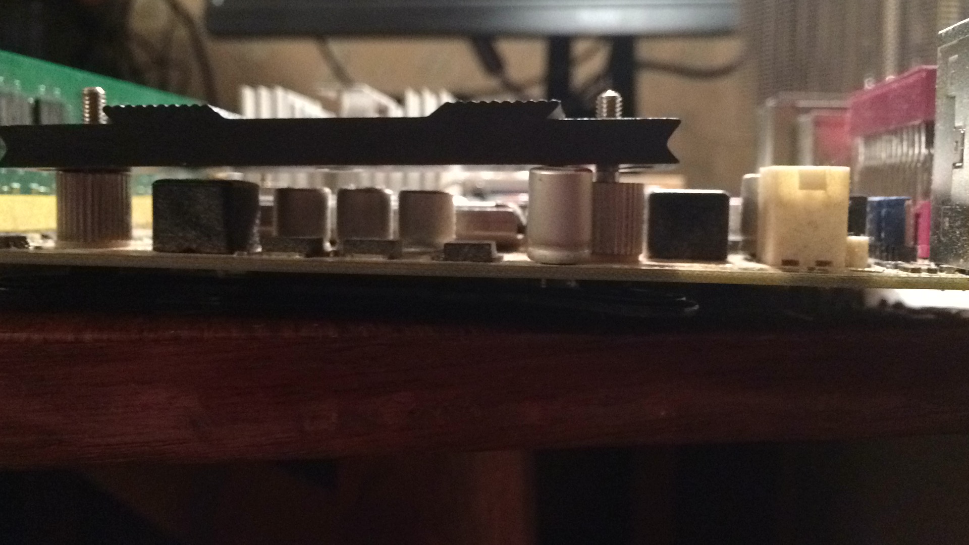

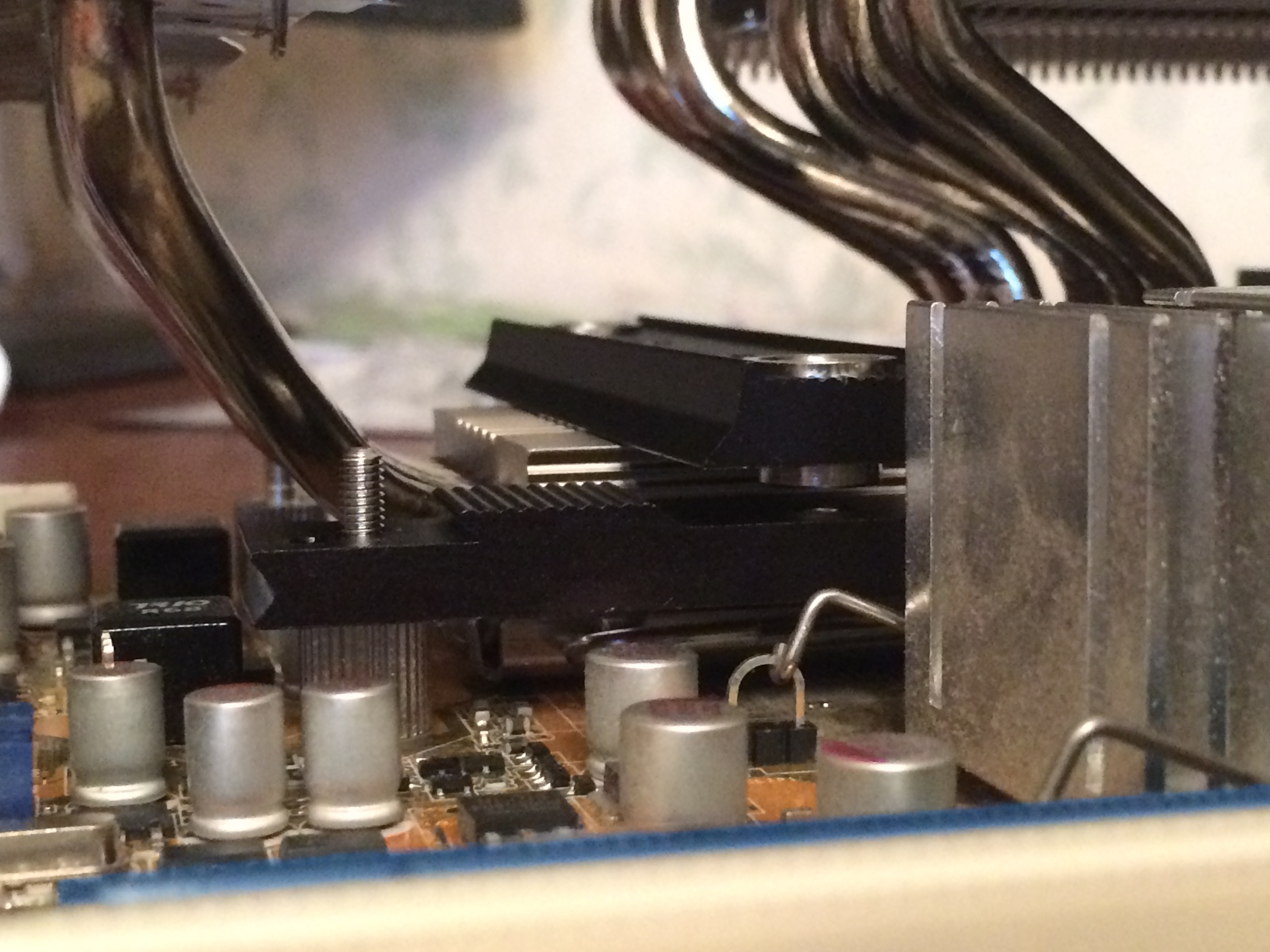

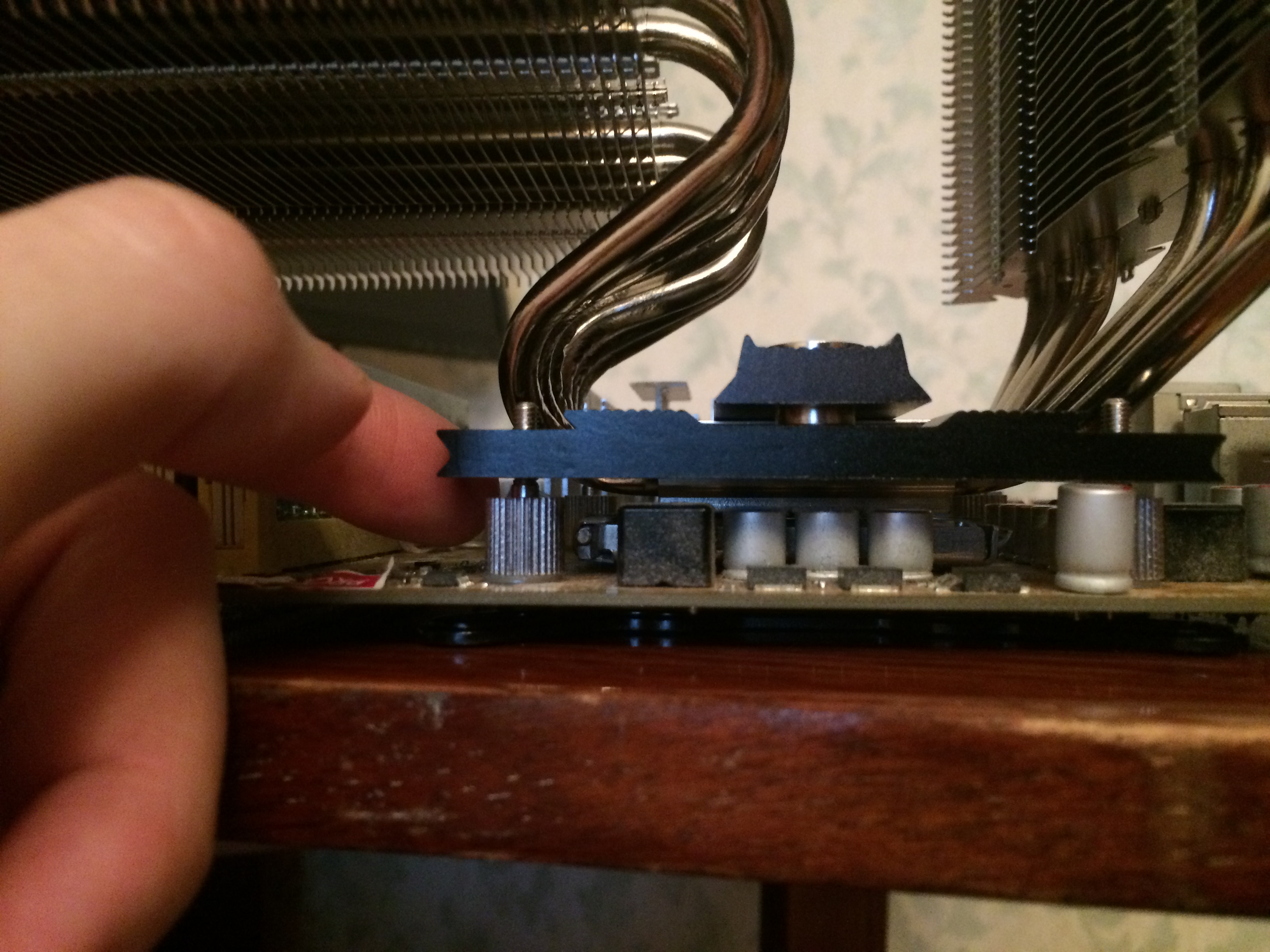

Добавлю фоток для более подробного описания проблемы asus p5k-vm с prolimatech genesis
image.jpeg [ 891.6 КБ | Просмотров: 7735 ]
image.jpeg [ 1.12 МБ | Просмотров: 7735 ]
Регистрация: 19.11.2006
ДрозДЪ
в крайнем случае под прижимную балку пару шайб подложишь
а вариант крепление развернуть , не катит ?
Руки до форума не доходили.
Вариант с разворотом не прокатил. Пластинки, удерживающие радиатор, оказались довольно большими, и при любой ориентации радиатора задевали конденсатор.
Другой вариант, с шайбами тоже оказался нерабочим. Так как с той стороны, где мешает конденсатор, прижимная планка сильно высоко подымается и длины подпружиненных болтов уже не хватает.
Пошёл по самому варварскому пути. Выпаяли в мастерской конденсатор и припаяли его на проводах. Рядом приклеили на термоклей. Всё, больше ничего не мешало установить кулер.
Я спросил у мастера, насколько это опасная и трудоёмкая работа. Он сказал, что это плёвое дело и сделал всё за 5 минут при мне. А стоило это 200 р.

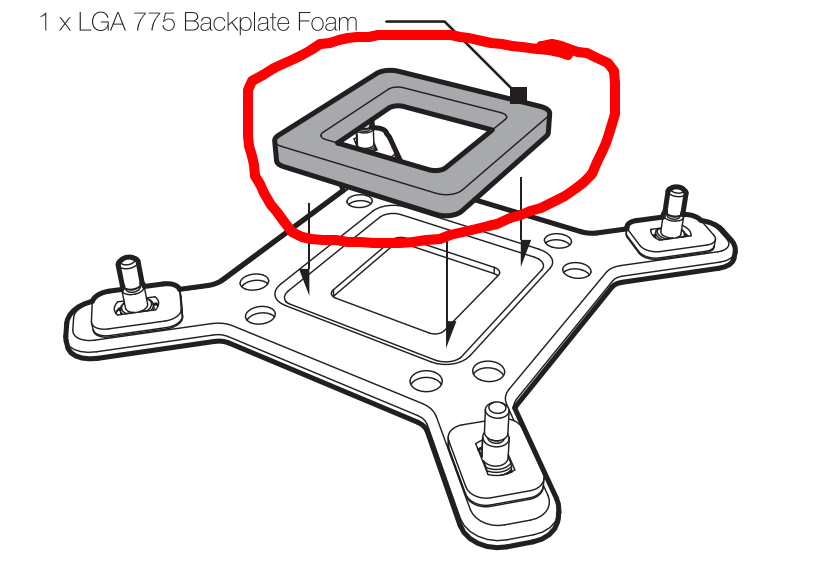

Товарищи, нужна помощь.Купил б\у кулер Cryorig C1. Оказалось, что не хватает в комплекте прокладки backplate foam для lga 775.
Очень похожа на (Intel) Custom LGA775 Backplate Spacer для Prolimatech Megahalems или Genesis.
Подскажите, где поискать?
Может, у кого завалялась ненужная? Мог бы купить.
Вот, она на Cryorig
