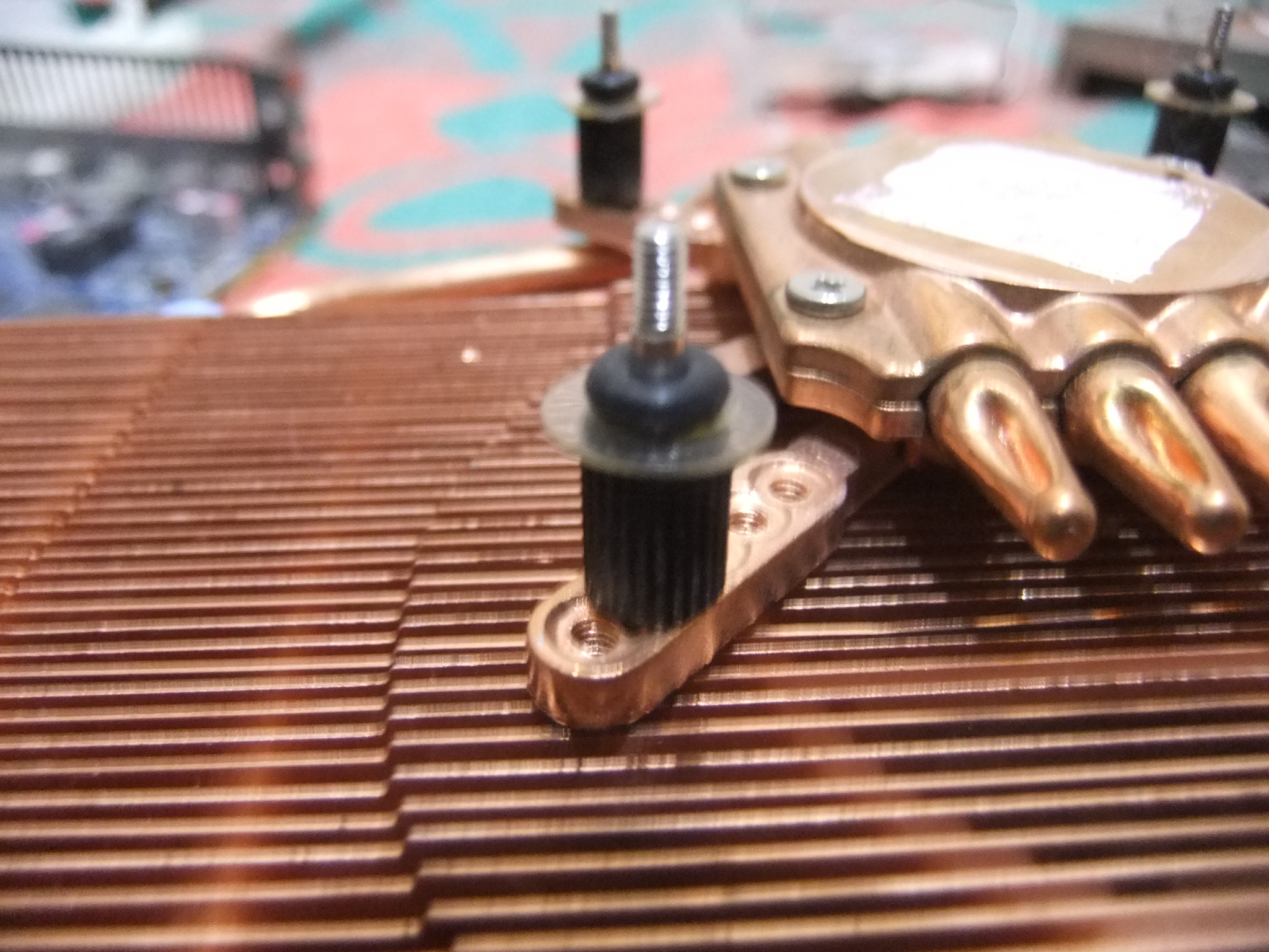

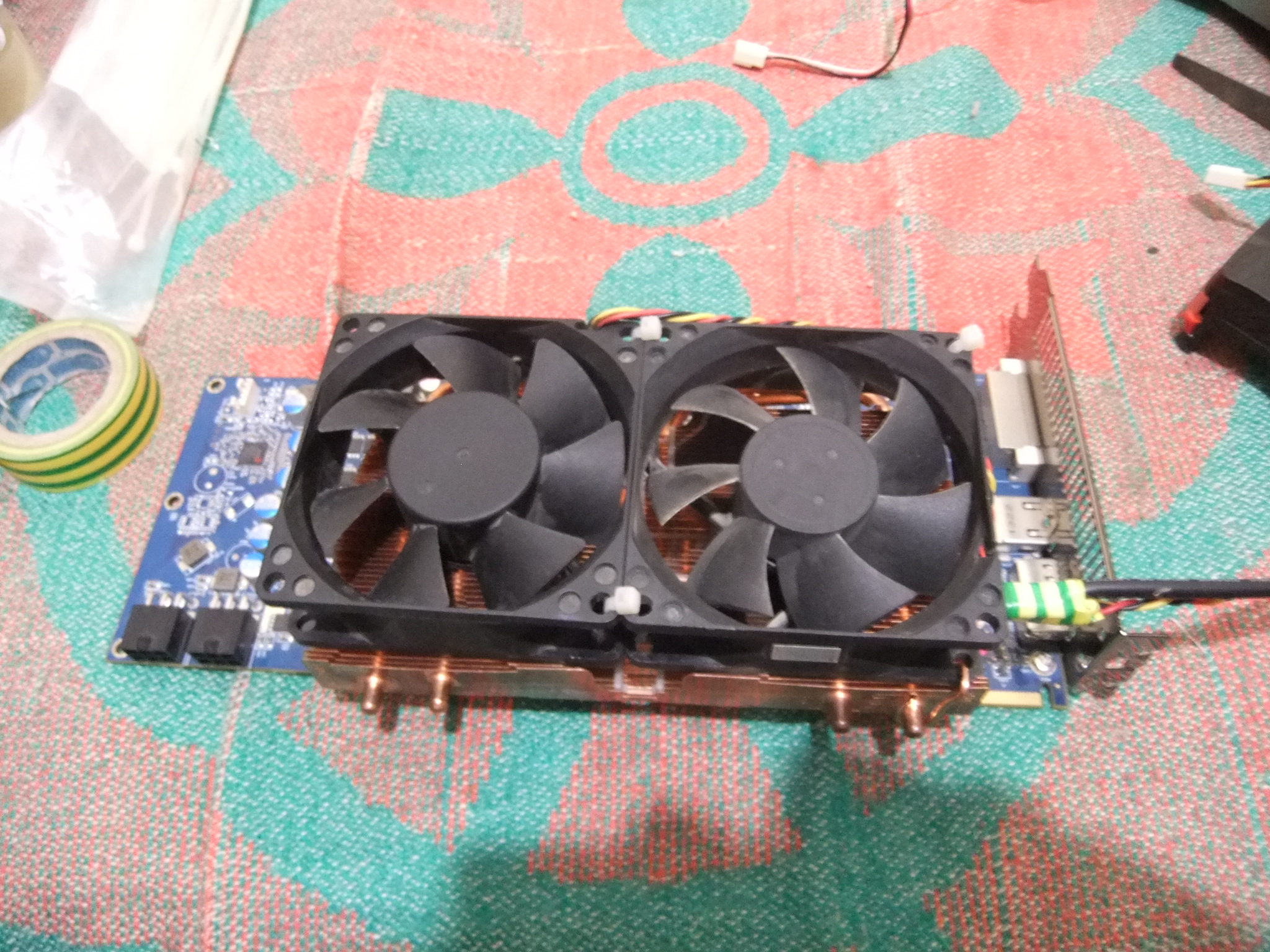

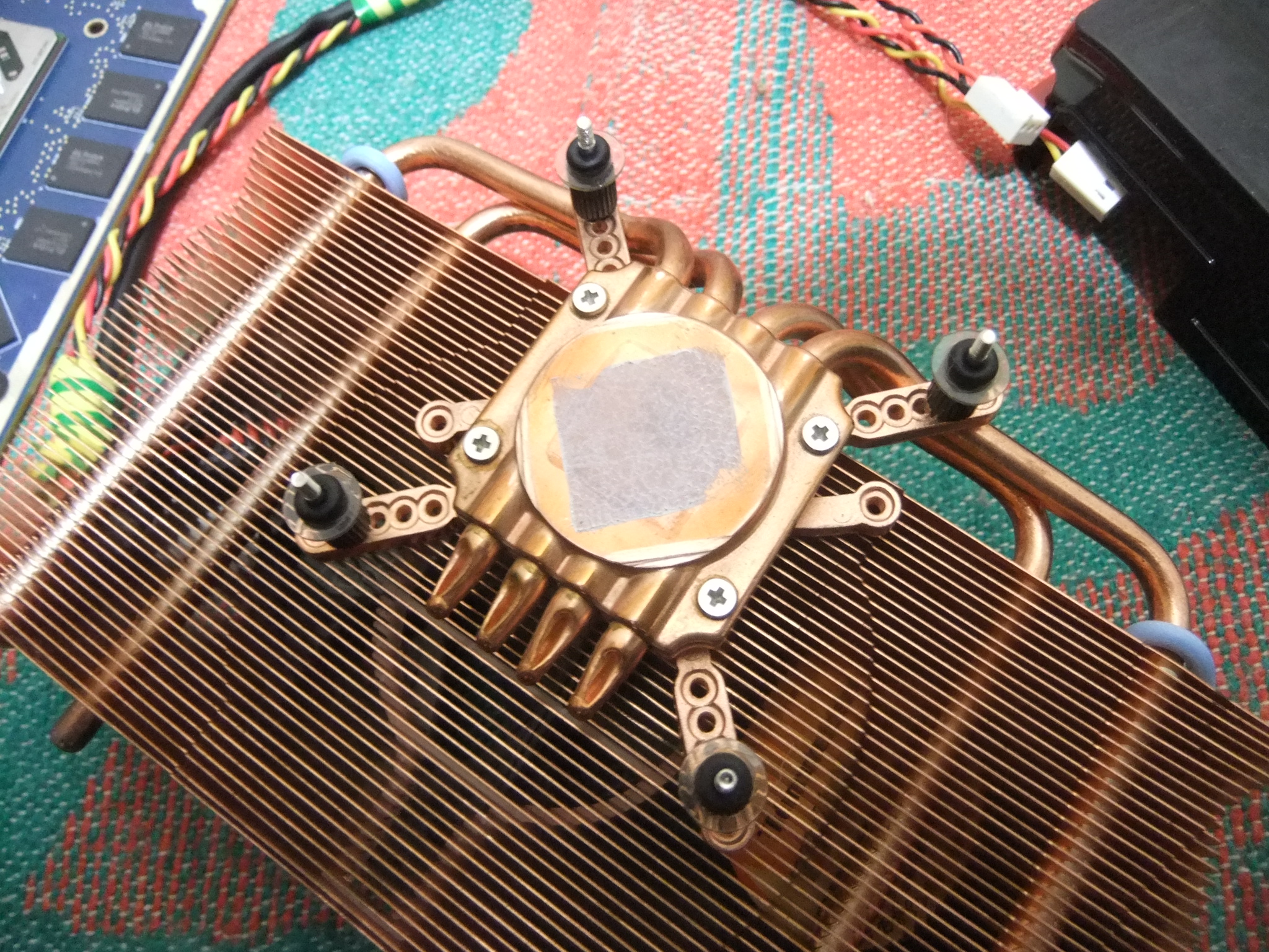

Получилось приделать древний Zalman VF1000. Подпилить нужно было совсем чуть чуть, по краям. Ветиляторы 2х80мм на 5-ти вольтах, под стандартные резиновые прокладки подложил колечки, которые шли в комплекте с кулером. На фото видно не полное прилегание, но я потом еще чуть подпилил и края легли. В итоге 60 гр. под нагрузкой, старый кулерок пригодился :ok:
это на 7970 установил
