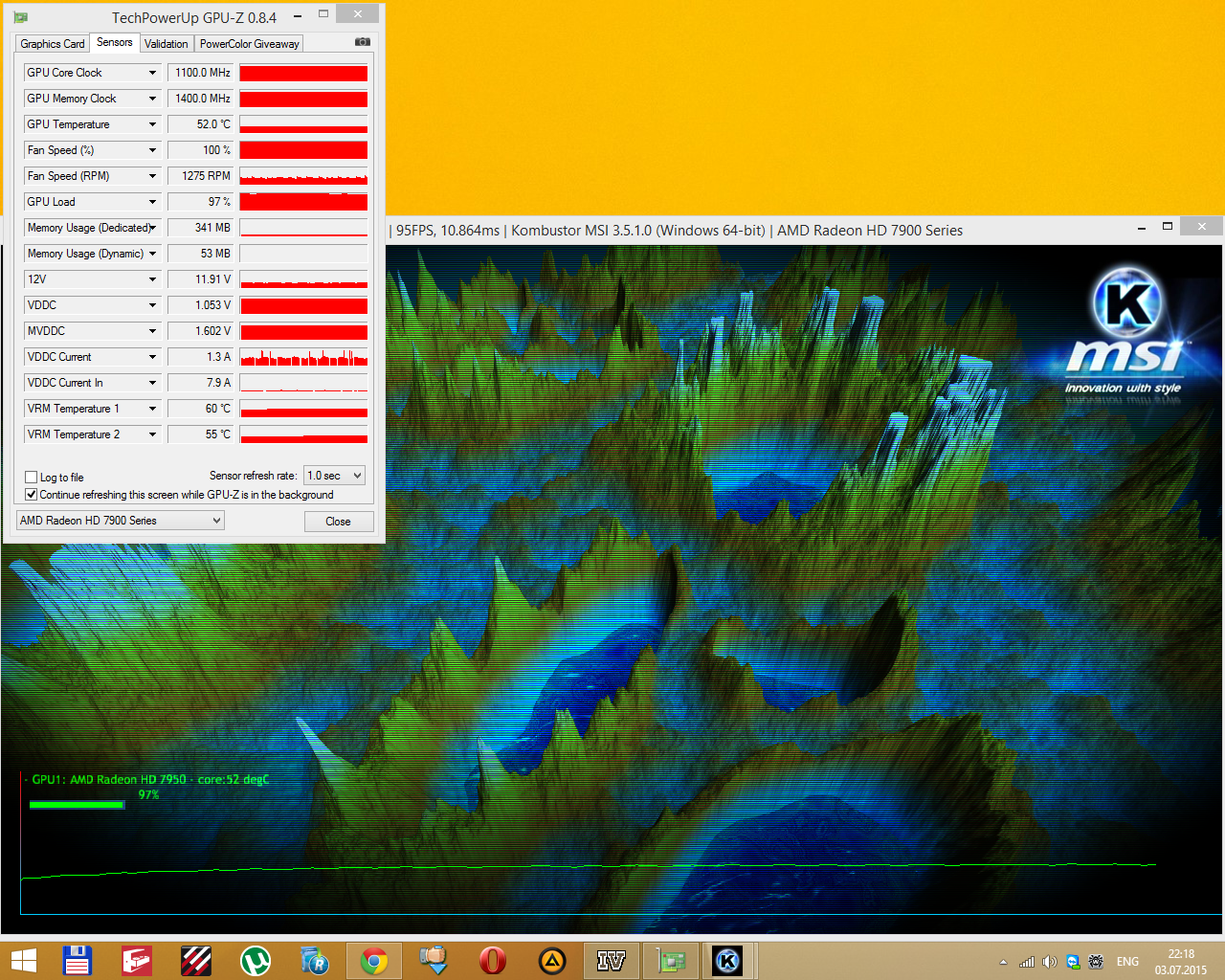

Поставил обычную "Дракулу", не 7970, на 7950. Намучался, конечно - пришлось рамку защитную снимать... Но то такэ...
Зато вот что получилось. Запитал вертушки от самой карты (коннектор тож пришлось перепаивать), но оно того стоило!
