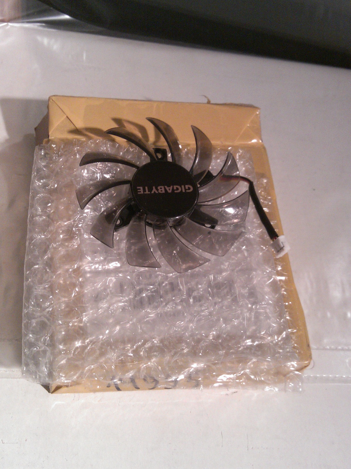

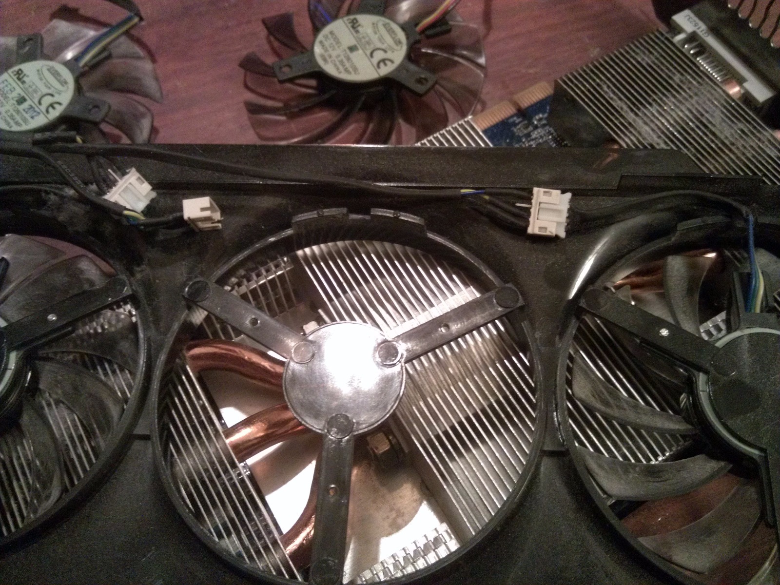

Стал гудеть один из вентилей на Gigabyte
Купил по ошибке 3-пиновый. Точнее артикул как на карте, а проводов на 1 меньше. Щас смотрю а на видяхе 1 пин не задействован. Можно ли поменять месами колодки (со старого поставить на новый 3-пиновый вентиль, чтоб все работало?

Avenger86 писал(а):
Можно ли поменять местами колодки (со старого поставить на новый 3-пиновый вентиль, чтоб все работало?
Можно. Только проку от этого 0. Потому что на штатном в контроллере есть ШИМ, а на новом его нету. Вобщем, надо искать точь-в-точь такой же, как штатный, с ШИМ.

Vergo
А почему тогда со стороны ВК на кулер идет 3 провода, а на кулере 4? Я так понял ШИМ - это 4 провода.

Регистрация: 26.09.2013
Avenger86 писал(а):
Vergo
В этом случае надо разбираться с приборами - какие именно шины идут от вк к вентиляторам. И тогда уже решать, куда, и что ставить.
