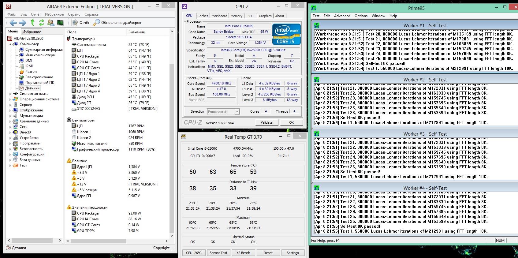

Приобрел Performa взамен Samurai ZZ для своего железного друга. Пока оставил стокового карлсона, т.к. играю все равно в наушниках, а в простое и офисных задачах шума вообще нету. Протестировал Праймом, термопаста Арктик МХ2. По сравнению с самураем минус 10-15 градусов. Покупкой доволен на 100%, но карлсона все же заменю.
з.ы. Как лучше ставить вторую вертушку на радиатор, на вдув или на выдув? И ставить ли вообще?
И почему крайние 2 ядра лучше всего охлаждаются?
prime95.jpg [ 356.27 КБ | Просмотров: 995 ]
R3 Pro 4350g@4200, Wraith Max RGB, Asrock B550 Phantom Gaming 4, G.Skill TRIDENT Z RGB@4200cl16, LiteOn MU X1 512GB, Open Stand, Corsair CX750M
Регистрация: 21.12.2010
Не обращайте внимания, это обычное явление.
Ставить, чтобы дули в одном направлении, т.е. одна вдувает холодный воздух в радиатор, а вторая вытягивает теплый.
Смысл есть, температура падает.
И для тишины тоже, ставим 2 низкооборотистых карлсона, получаем неплохое охлаждение и тишину.
