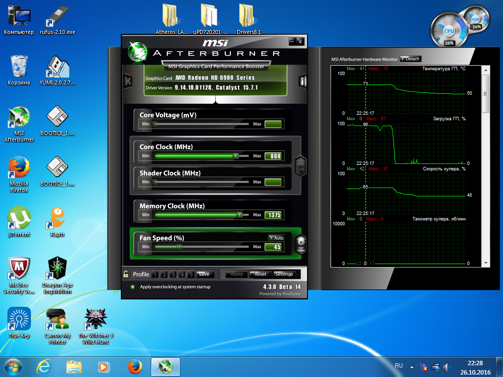

Вот и доехал до меня CoolerBoss GFH-409-02 . Комплектация подкачала в плане отсутствия радиаторов на память. Возможно это косяк продована, т.к. в описании он таки есть. Проблем с установкой не было, мазанул термопастой в комплекте, привинтил по схеме и все. Шнура кулера как раз хватило по длинне запитать на мать. Особо еще не тестил. Если будет кому интересно, могу выложить подробней. Ситуацию с родным думаю все знают, так что как говориться без комментариев :)
Desktop_2016_10_26_22_28_40_976.png [ 524.35 КБ | Просмотров: 11252 ]
Регистрация: 16.07.2016
Вобщем погонял карту на Ведьмаке, тестами. Кулер справляеться, 15' разницы с референсом выдает. Пока я не заметил что корпус грееться, причем сильно. Референс сразу гнал наружу, а тут получился замкнутый по сути корпус. Поставил 12см вентилятор на выдув и подохренел. Температура карточки упала до 60' в 100% нагрузке при 70% оборотов кулера и так и держиться. По сути разница с референсом оказалась в 30' при вдвое меньшем шуме. Я считаю приобретение более чем достойным с учетом цены вдвое/втрое меньшей чем такой же воздух от arctic cooler и прочие бренды. По сути CoolerBoss их все слил ниже плинтуса.
