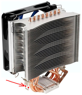

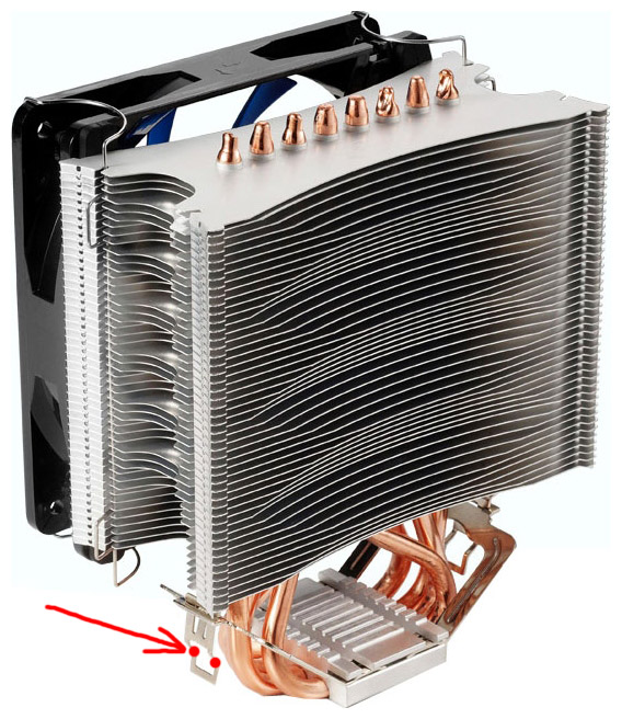

Купил Deepcool ICE WIND и вот, как я его поломал.
Попробовав его защёлкнуть я решил, что прижим чрезмерен и захотел немного разогнуть вставные железячки крепления плоскачами. Слегка сдавил одну и хрусь! Она сломалась. Теперь придётся что-то колхозить.
Не повторяйте чужих ошибок...

Регистрация: 05.02.2009
Фото: 5
Бедолоага, можно попробовать взять комплект дооснащения от Zalman. Может и подойдёт. Правда ставить на пластиковые крепление кулер весом 915 г. изначально плохая идея.
Регистрация: 06.07.2012
Откуда: Рига
Он мне не подойдёт. У меня такое крепление, а сломалась там, где накалякал красным. Правда с другой стороны, где рычажок.

Регистрация: 17.08.2011
Откуда: из окна европы
Фото: 11
Бедолоага ну всё, проволока или помойка
Откуда: Рига
Насчёт проволоки, я кстати уже и сам думаю. Хотя нечто этих железяк можно тупо выпилить надфилем. Или вообще переделать крепление, но с моими кривыми руками наверное всё будет на проволоке...
Фото: 5
Бедолоага, то есть поврежден металл "коромысла"?.. Я то сначала думал, что пластик не выдержал. Тогда, действительно, необходимо "колхозить".
Откуда: Рига
Поставил на скрепки :D
Они идеально выгнуты под нижний крепёж к пластмасске. Сверху, на железках, я их концы просто загнул. Их длину, я сделал по 3 мм больше от стокового крепления, что бы уменьшить прижим. Наверное - это за много. Он слегка елозит, если его пошатать за верх, но прижим оказался достаточным для норм охлаждения под турборазгоном до 4 ГГц и5 хасвелла. По крайней мере - уже не боюсь, что тот адский прижим выломает и вырвет защёлки из платы.
Выше 60 градусов не поднималось ещё в любых играх и приложениях. Оказался достаточно шумным, думал - будет тише. Воздушный поток в основном сифонит через щель вверх, образованной вогнутостью радиатора и кулером. С тыльной стороны радиатора воздух вообще почти не идёт. Думаю, что если нарыть сымпровизированным кожухом сверху, да и ещё и с боков - эффективность ещё увеличится.
