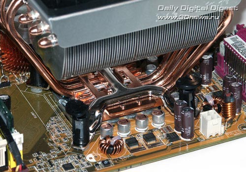

Эти "шутники " из ТТ в новой модификации CL-P0310-01 (Big Typ 120 VX) в комплект положили новую рамку, такую http://www.3dnews.ru/_imgdata/img/2006/11/04/31730.jpg а площадка на подошве осталась прежняя http://www.overclockers.ru/images/lab/2 ... _bt_tt.jpg http://www.overclockers.ru/images/lab/2 ... bt_tt1.jpg должна быть такая http://www.thermaltake.com/product/Cool ... ew_450.gif
В резултате не обратив на это внимание, чуть не сломал мать, пытаясь защелкнуть клипсы. Будте внимательны!!!
Последний раз редактировалось Ritonger 14.03.2007 13:44, всего редактировалось 4 раз(а).
Регистрация: 04.06.2005
Откуда: Подмосковье
Ritonger - у меня точ в точ так же - крепление новое, а площадка на подошве таже. Пришлось фольгу подкладывать, чтоб нормально прижалось
Не понимаю о чем вы говорите :spy: . Модификация точно такая же - CL-P0310-01. Все встало просто отлично, без перекосов.
Ты наверно не очень внимательно прочитал, у меня наоборот - невозможно защелкнуть клипсы - они не достают до платы.
Откуда: Подмосковье
GeForsik , Ritonger - да встало то отлично, просто прижим никакой... Болтается кулер, если фольгу не подкладывать.
P.S Понял, я ошибся... У меня встаёт нормально, только прижим плохой...
