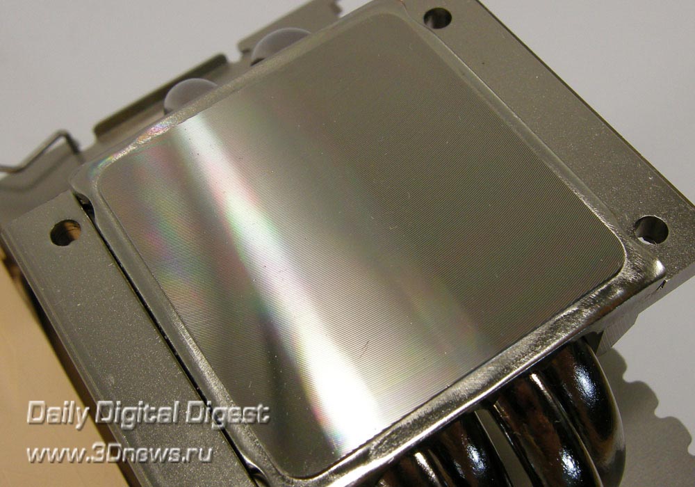

Регистрация: 08.09.2004
купил сегодня noctua с медным сердечником
у кого то есть такой , на сколько он лучше ? на 1 с ?) или больше
Регистрация: 05.02.2009
Фото: 5
Что за модель? У Noctua продукция на ТТ, о каком медном сердечнике идёт речь?
Регистрация: 06.05.2008
Откуда: Красноярск
Скорее всего речь идет о вентиляторе с металлическим сердечником (на фото чем-то напоминает медь).
да не вентилятор а радиатор , там медь
Добавлено спустя 59 секунд:
http://spb.utinet.ru/hardware/cooler/no ... 14_se2011/
наверное он
Фото: 5
Chainyk2005, там нет никого "медного сердечника", конструкция из алюминиевых пластин на медных тепловых трубках пронизывающие медное основание, весь кулер никелирован.
Относительно чего Вы хотели получить "-1С" градус?
наверное он
На коробке, то что написано?..
http://www.3dnews.ru/_imgdata/img/2008/09/08/94787.jpg
пластинка у меня медная
Добавлено спустя 2 минуты 6 секунд:
у меня 3 кулра , и от один с медной пластинкой , хотя брал все 3 с рук ...
