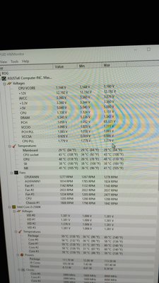

Добрый день. Не подскажите по температуре процессора i5 2500K 4GHz CPU Voltage 1.15v, asus maximus iv extreme, Cooler Master V8 (не GTS), температура в простое CPU Package 34-38, по ядрам 31-38. В 100% нагрузке LinX CPU Package 58-60 по ядрам так же. Термопаста Gelid GC-Extreme тонким слоем, вентилятор крутится на 1200 об\мин. увеличение до 1800 снижает температуру на 1-2 градуса. При простое тепло-трубки у основания площадки процессора холодные, в нагрузке LinX слегка теплые. Месяц назад на Xeon E5450 3GHz CPU Voltage 1.16v температура CPU Package в простое была 27-30, по ядрам 22-25. В нагрузке LinX CPU Package 49-51 по ядрам 51-53. Получается что для 2500K с V8 запаса для дальнейшего разгона нет, т.к. при 4.4Ghz температура в LinX по ядрам подымается до 69-72. Вообще нормальные показатели, или менять старичка V8?
нормальные.
Регистрация: 22.11.2016
krasnov77 писал(а):
нормальные.
Просто все форумы уже просмотрел, у многих на Zalman CNPS10X Perfoma максимальные температуры на напряжении 1.312 максимальная температура по ядрам 74-80, получается у меня запаса для разгона вообще нет с этим кулером( И странно, что трубки в нагрузке еле теплые, хотя на охлаждении видеокарты трубки при температуре ГПУ в 60 градусов, уже очень горячие.
