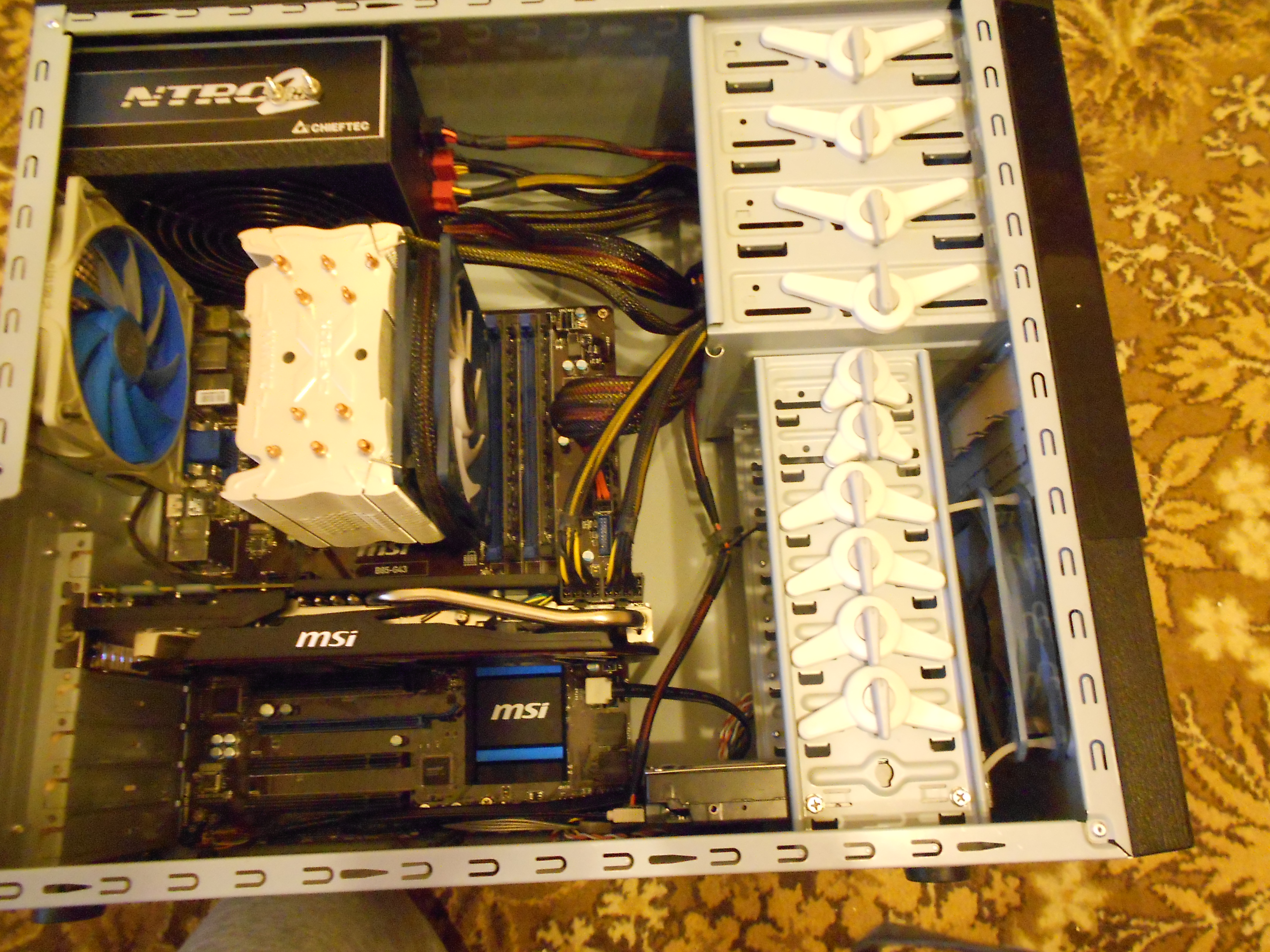

А я в нищекорпус его впихивал. Шириной 18,5см. Осталось миллиметров 5.
пикча
DSCN0459.JPG [ 3.06 МБ | Просмотров: 1280 ]
Ещё в s775 ставил. Не могу щас сфоткать. Там инвиновский корпу 22см шириной, но зато блоки питания близковато. С одном мамкой только горизонтально вошел, с другой - у которой сокет пониже, вошло вплотную к грилю БП. Короче размерности хорошие у этого куллера. Везде влезает.
