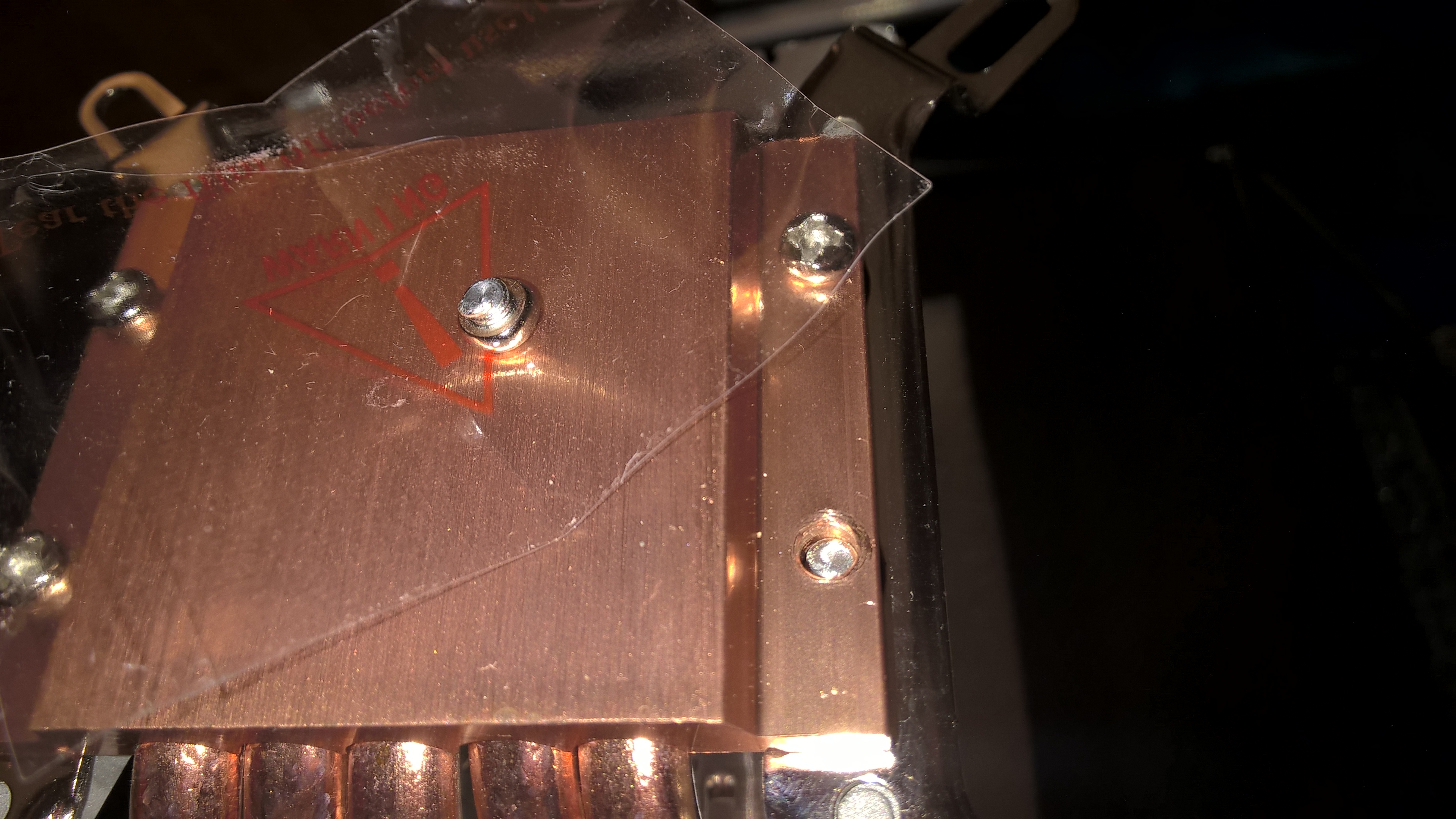

Вчера приобрел Zalman CNPS10X PERFORMA.
При первом откручивании болта он сломался по середине :shock:
Интересно, по гарантии примут?
WP_20170227_20_22_12_Pro.jpg [ 1.71 МБ | Просмотров: 3565 ]

Регистрация: 05.09.2008
allod21 пробуйте сдать. Следов установки нет, комплект полный.
Я про такое уже 3 раз слышу! Один чувак рассказывал, что шлиц сорвал, но так и не смог выкрутить. Другой пол дня что-то мудрил. Теперь вот вижу, что сами шурупы из шлака сделаны.
