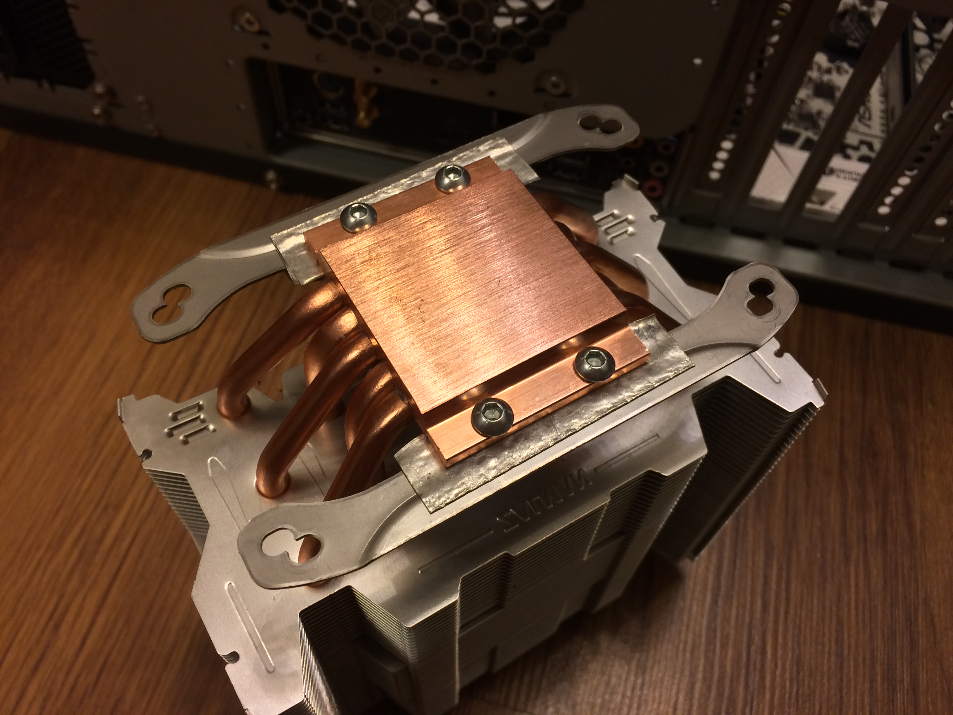

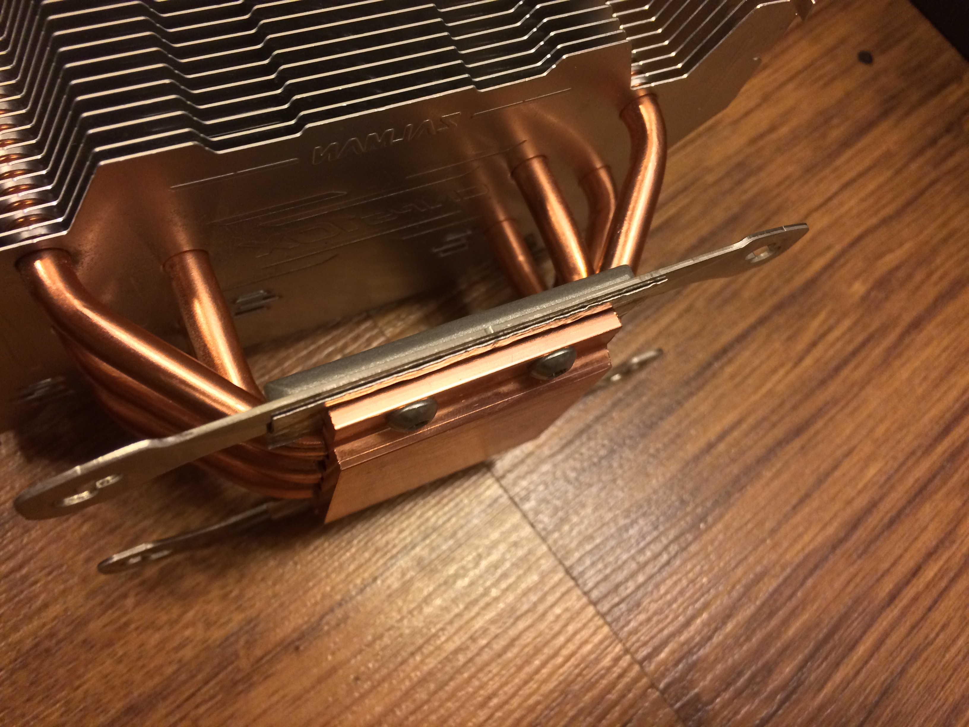

Для улучшения прижима воспользовался опытом bobleman из этого сообщения Zalman AMD AM4 KIT #15212268
только вместо бумаги вставив полоски толстой фольги
