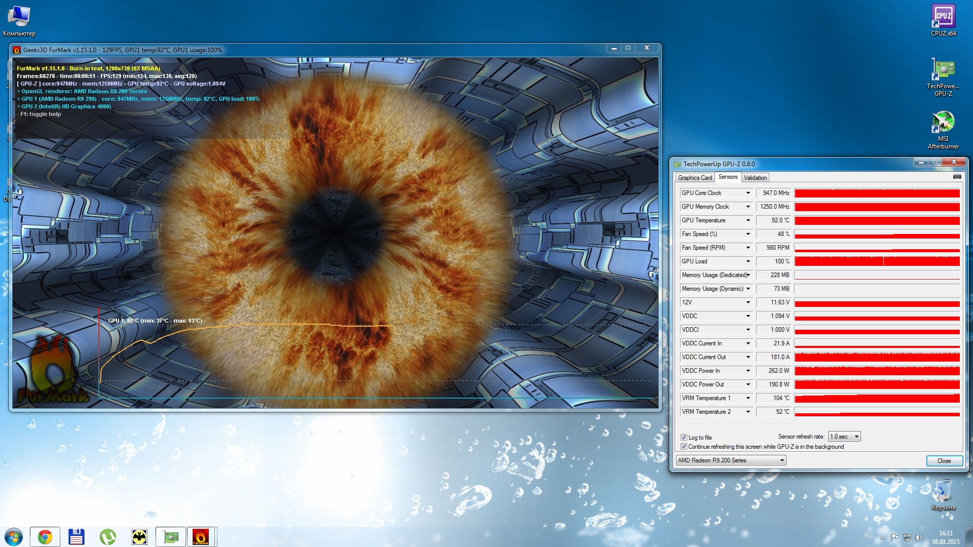

Собственно, пожалуйста, запустил тест и пошёл за сигаретами, вот что в итоге:
P.S: Почему температура на GPU и VRM1 выросла, но упала на VRM2?
P.P.S: PowerLimit +30%

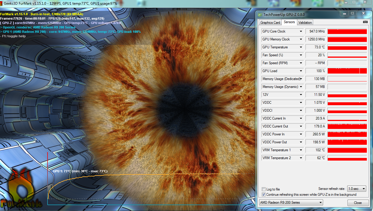

DaRT84 писал(а):
paresser
Частоту то сбрасывает карта, повер лимит скорее всего "0" стоит, так? Плюс 30 поставьте, потом посмотрим на температуры, на нормальных частотах
Да, на нуле был)
С +30 результаты через 10 минут такие:
Видеокарта.png [ 1.8 МБ | Просмотров: 2734 ]
