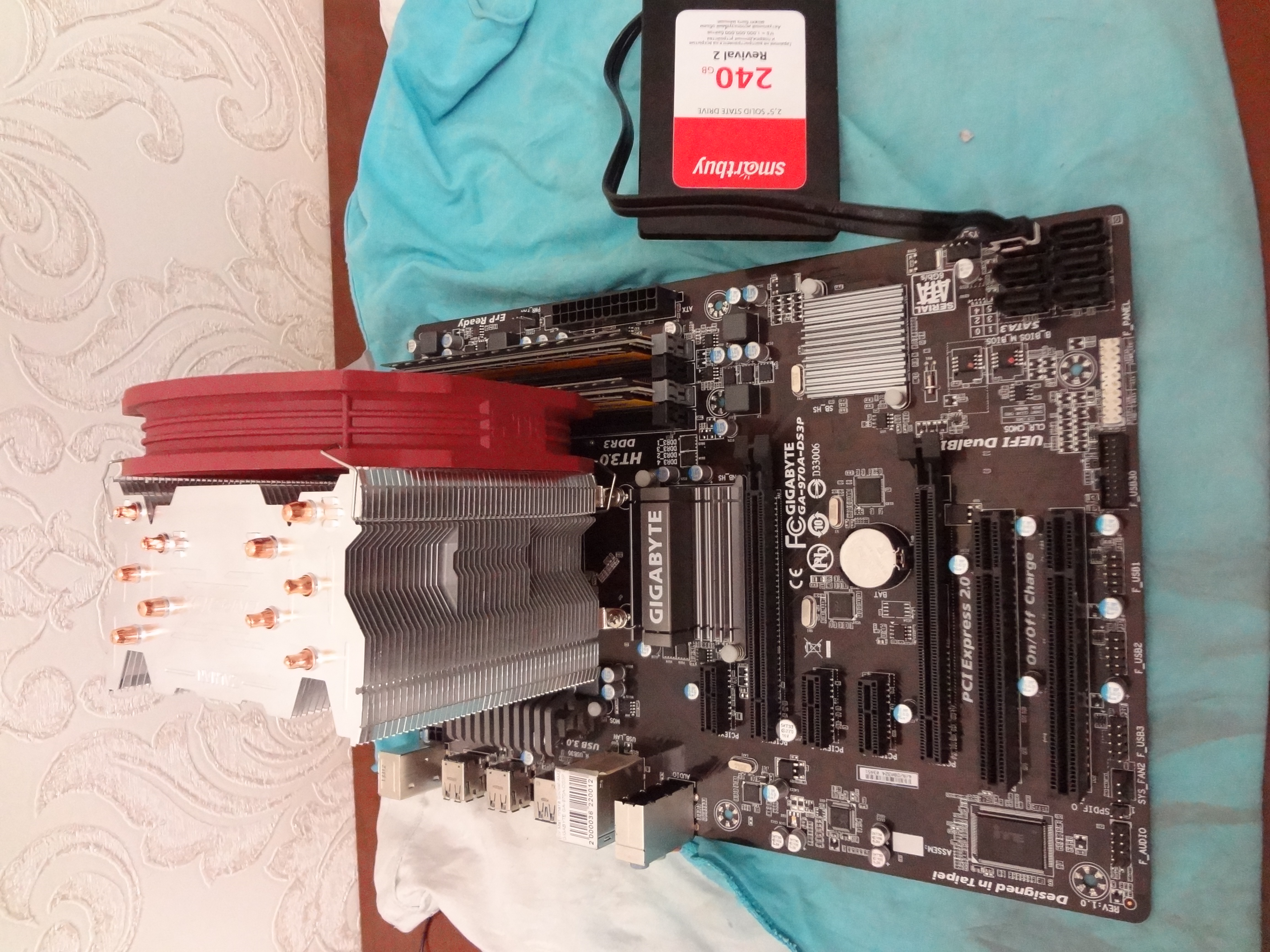

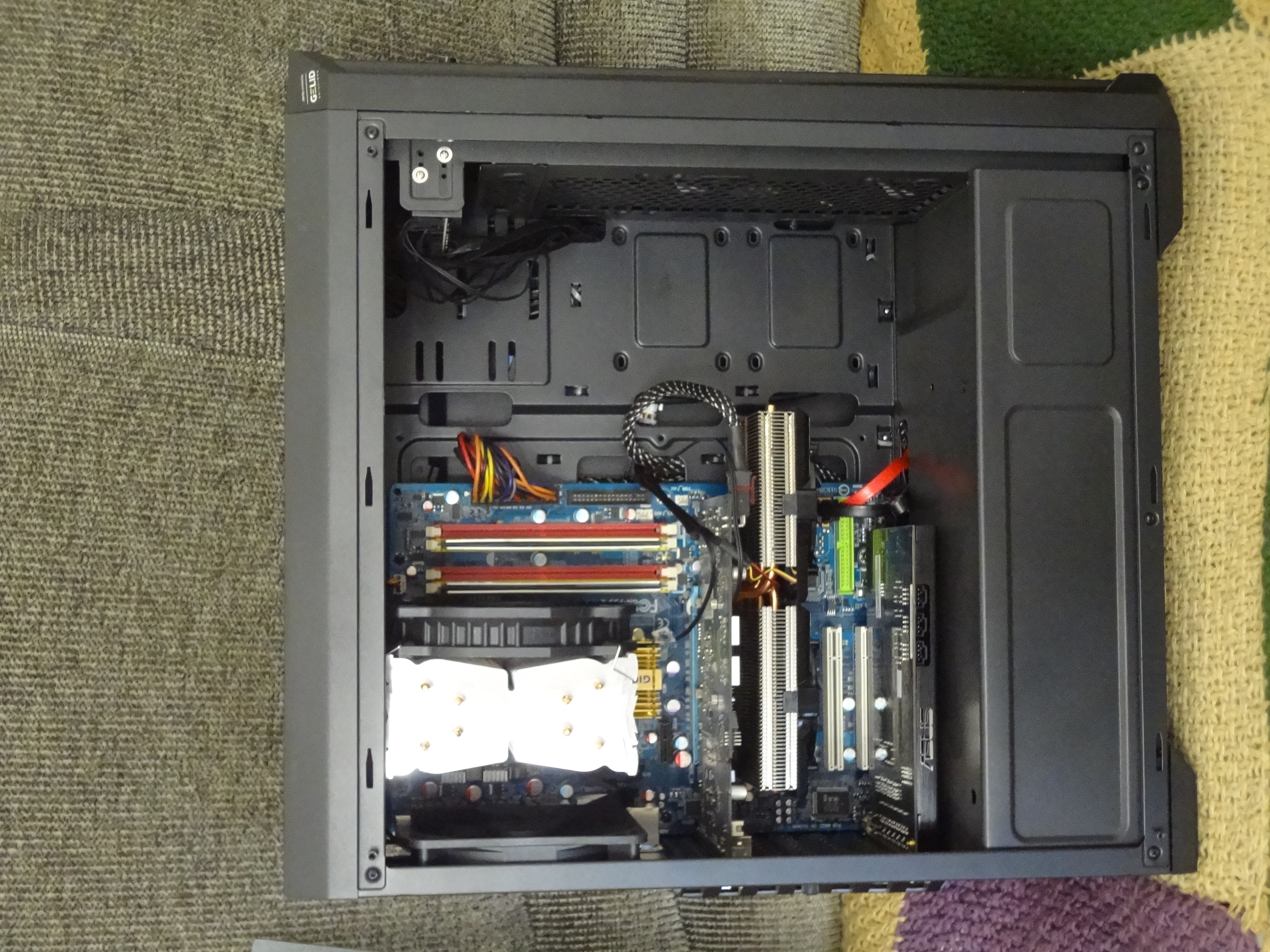

А на 775/115х я ставил Оптиму+Глайд Стрим 140PWM
DSC04456.JPG [ 4.48 МБ | Просмотров: 6311 ]
Ну и конечно же Термалрайт Перформа :D
DSC04442.JPG [ 4.13 МБ | Просмотров: 6311 ]
(это было в далеком 2018-м, мы охлаждали Фикус как могли :D )
