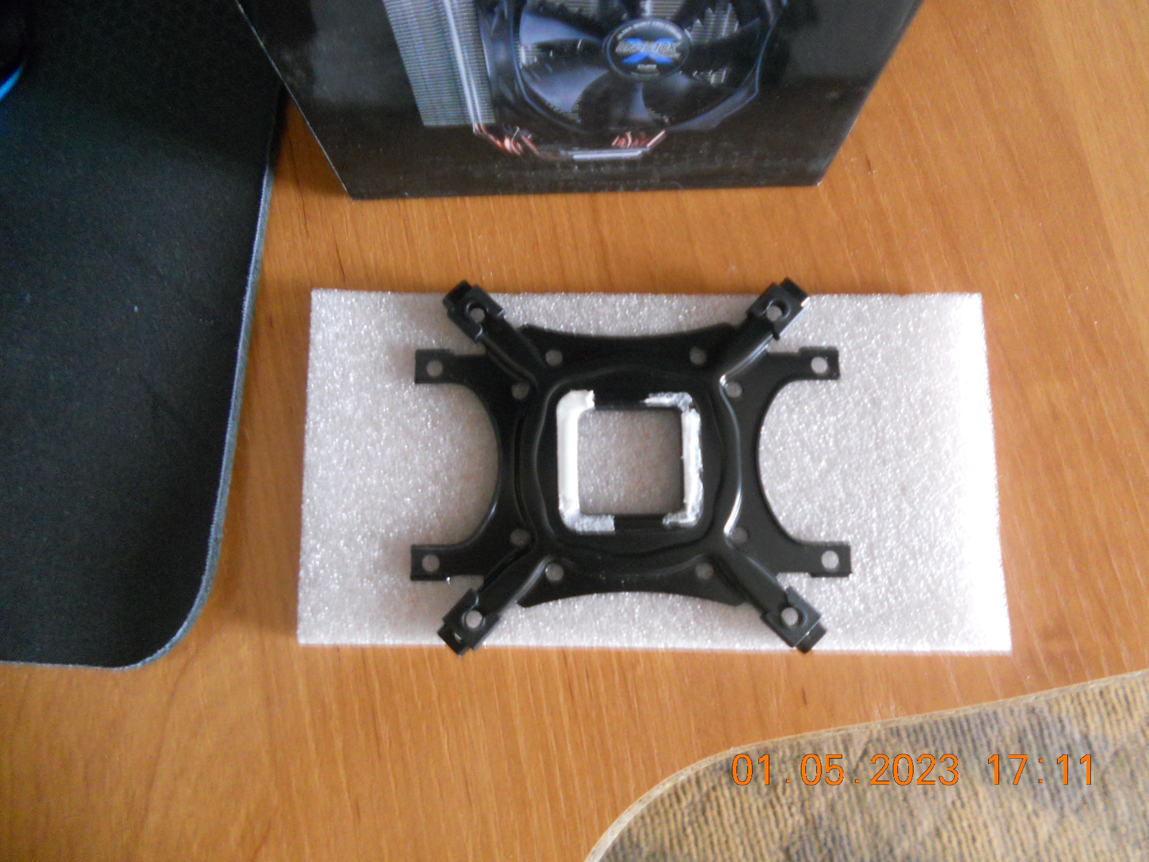

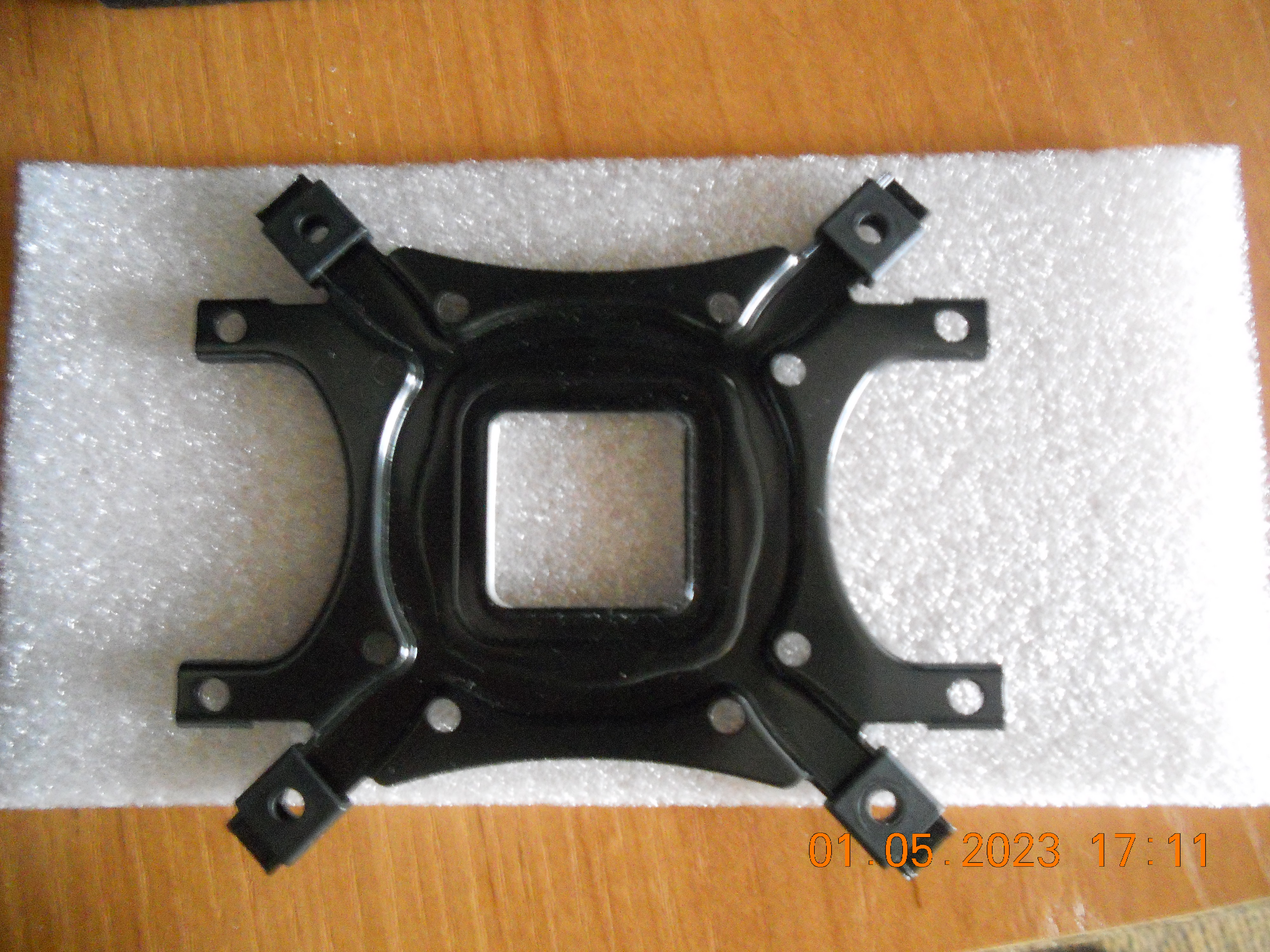

спецом посмотрел в X10 Optima , ЦЕЛьНО-штампованный.
DSCN4364.JPG [ 2.75 МБ | Просмотров: 6251 ]
DSCN4360.JPG [ 2.58 МБ | Просмотров: 6251 ]
у моего 10X Performa такой же. а бы заметил "неладное" при установке. за смазанные фото прощенья. четче не получается..

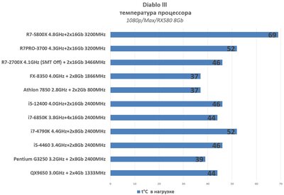

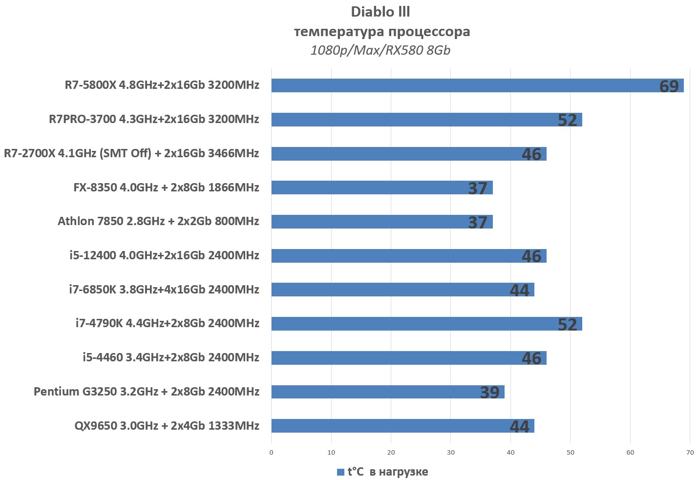

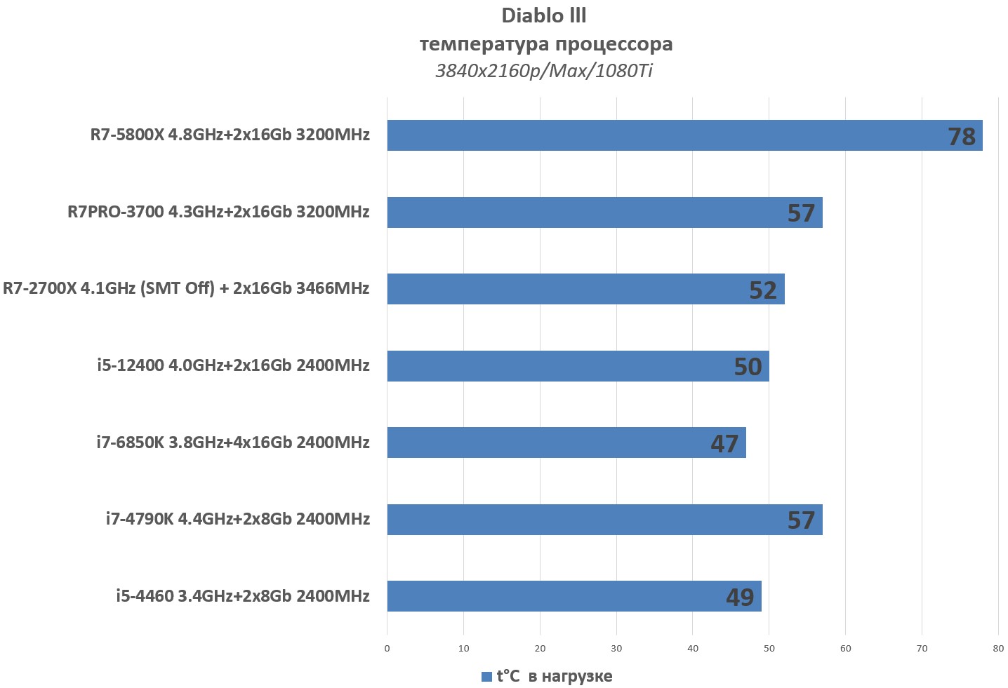

Смотря какой Хасс! :D К слову пенек 3250 охлаждается "корзинкой", а вот 4460 и 4790К выше 65С не прогреваются в играх (в современных играх).
588-cpu.jpg [ 147.33 КБ | Просмотров: 6223 ]
1080Ti-cpu.jpg [ 111.06 КБ | Просмотров: 6223 ]
Кулер - Мьюген 5. Видите разницу между процессорами ?

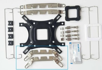

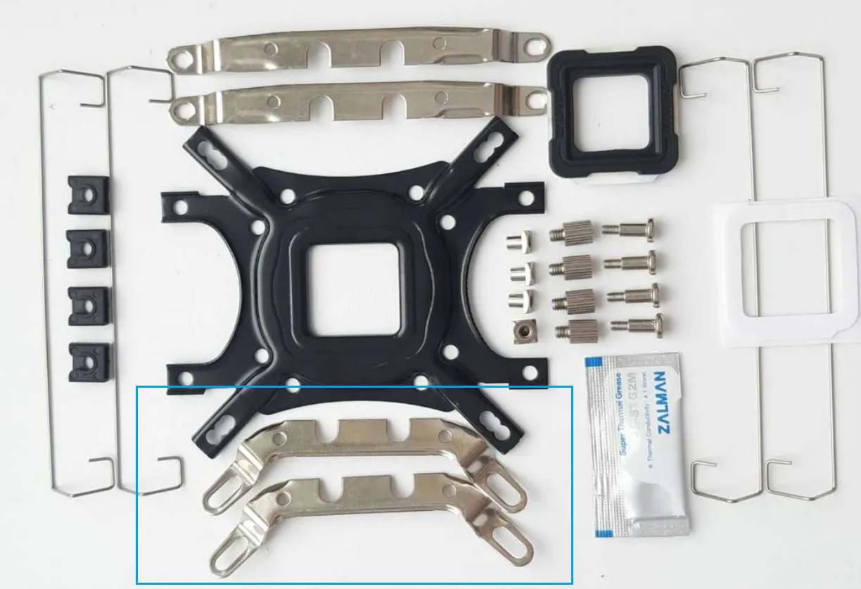

Всем привет! Имеется Zalman CNPS10X (так написано на верхней пластине) на связке AM3. А я этот кулер хочу поставить на сокет 1150 asus h81m-c. Крепления под этот сокет - нету. Вопрос - где купить переходники из комплекта, от чего подходят? Только не с алишки, долго ждать. Напишите, пожалуйста, точное название, или дайте ссылку. И, да, плашкам на асусе не будет этот кулер мешать? Заказал низкопрофильные..
ни с чего. только с Zalman CNPS10X (Performa, Optima, Flex), лучше всего с Optima. на авито продает крепленя для X10, только весь комплект, и ценник 1000руб..
может у кого из оверов "завалялись" планки от X10 для крепления на LGA 1150/1155?

Sania. писал(а):
сделайте самостоятельно.
да форма планок для Intel шибко гнутая, "устанешь пилить".. это для AM3/AM4 планки почти прямые. и помимо планок надо еще и винты в бекплейт, разные по высоте для Inten и для AMD.

Sania. по винтам возможно, а по "самодельным" планкам для LGA 1150/1155, тут надо быть слесарем 5-го разряда.

Sania. дело не в выглядело. а в форме и соблюдении размеров, габаритов. чтобы не упирались в конденсаторы вокруг сокета. а так то конечно, можно согнуть любой формы. и потом полдня точить "болгаркой-румынкой" .

Sania. да я не спорю, все делается при наличии материалов, инструмента, навыков и помещения, рабочего места где всё это делать. если все это есть - пару железок выпилить вообще не вопрос. другое дело может проще, быстрее и дешевле найти заводского изготовления?
