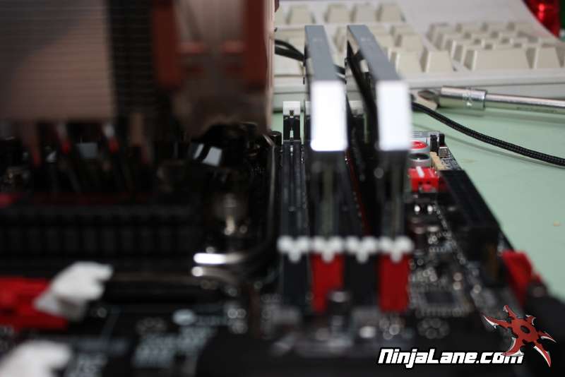

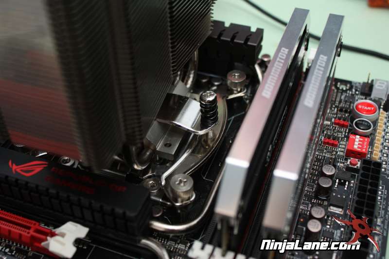

Кстати, а вообще Noctua NH-U14S без проблем встает в ASUS Rampage IV Extreme с его высокими радиаторами MOSFET?
Регистрация: 05.02.2009
Фото: 5
artfulfox, проблемой радиаторы мосфетов не станут(иной ракурс). Но близость к карте в первом PCI-E слоте может повлечь за собой несовместимость из-за высыпающих частей с тыльной стороны платы, например как у MSI GeForce GTX 780 Lightning.
Регистрация: 25.03.2008
Откуда: Питер
Egor008
Спасибо за весьма наглядный ответ!
Немного жаль, т.к. думал менять 780 реф на молнию...а под IV Extreme NH-U14S...
Но любопытно - может или повлечет несовместимость? И еще (увидел на снимке корсар) - доминатор в первый слот встанет с установленным NH-U14S?

На сайте noctua в разделе совместимость для кулера U14S под материнку Asus Rampage IV Extreme сказано:
Цитата:
In vertical orientation, the cooler is extending over the first PCI-E x16 slot, so please use the other available PCI-E slot(s) for your video card(s) or turn the cooler by 90°.
Так что проблемы с первым слотом при вертикальной установке точно будут...
Как уже сказали выше, повлечет, слишком мал зазор и велик размер "крышки", чтоб предполагать иное. Но можно просто карту поставить в слот ниже, тогда никаких проблем не возникнет.
В случае использования памяти с высотой до 32 мм проблему подключения видеокарты в первый слот можно решить установкой СО в горизонтальное положение. На примере LGA 1155 платы ASUS Rampage IV Extreme выглядит это так.
Встанет, хоть впритык к вентилятору. Для примера фото ASUS Sabretooth X79 с аналогичной СО и опер. памятью.
