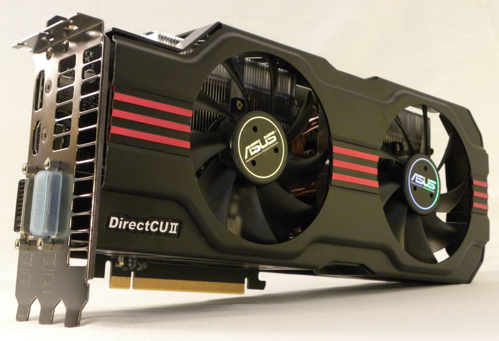

Доброго LOCAL_TIME!
Можно ли смазать кулер карточки ASUS GTX570 DirectCUII? Как он вобще открывается (задняя часть кулера) и смазывается?
asus_gtx570_dc2_002b.jpg [ 123.95 КБ | Просмотров: 3285 ]
