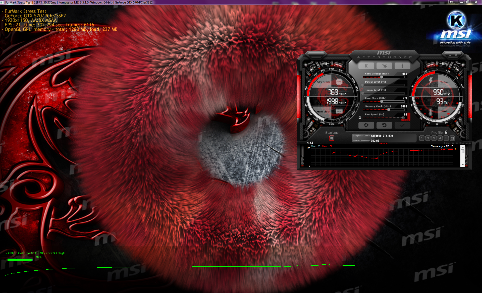

Доброго времени суток, обращаюсь к Вам,знатокам данного дела, со следующей проблемой. Имею Palit GTX 570 Sonic Platinum коротыш, греется неймоверно, я уже голову с ней поломал никак не могу справится с этой бедой... У нее изначально питальник настроен на 1.013V, я скинул через AB до 0,950 и соответственно скинул частоты до 770Mhz. Температура на этом вольтаже поднимается до 89 градусов, на стандартном питании поднимается до предела, вентили орут неймоверно при этом. ГПУ скальпирован, под крышкой ZALMAN STG2, результата от него фактически никакого. что можно сделать? менять СО на стороннее равносильно покупке другой карточки (не стоит она уже тех денег).
Комментарий к файлу: на скрине видно стабильные 89-90 градусов, скачек температуры до 97 это сброс на стоковый вольтаж
Снимок.PNG [ 4.3 МБ | Просмотров: 2268 ]
а раньше до скольки грелась в бублике? в простое сколько?
в принципе для бублика темпа приемлемая. в играх поди на 10-15 меньше? старый клей с крышки\чипа убран - крышка на чип ложится?
однозначно сменить залман на АС мх-2\4 и мазать немного. так же проверить крышку и основание кулера на ровность и отшлифовать.
в идеале припаять крышку к кулеру - градусей 10 точно скинет.
В простое температура около 42 градусов, в танках на максимальных настройках при скинутом вольтаже греется до 80-82 градусов и начинают жужать вентили, что ужасно начинает раздражать. при стоковом вольтаже в танках прогревается до 92-94 градусов,вентили на максимальных оборотов слышно аж со второго этажа (у меня дом 2х этажный). Термопасту с трудом эту нашел,город большой,а с пастой напряг. Некоторые уникумы предлогали на кпт-8 и подобные китайские термопасты посадить крышку, я с них долго смеялся. Крышка шлифована и старый компаунд снят по максимуму (застыл в камень и не поддается вообще никак, даже разогретый), щели между кристаллом и крышкой нету вообще потому что крышка аж "плавает" на кристале не доставая до текстолита, соответственно контакт максимальный, подошва кулера тоже шлифована и отполирована. Вроде тепло передается хорошо на радиатор, потому что хорошо горячий в работе. Паять крышку к подошве на сплав Розе немного стремновато - если камень опять за 90 разогреется сплав расплавится и растечется. Какие раньше температуры были не знаю, взял ее Б/У-шкой и огорчился
тогда все нормально - короткий ипалит горячий. сколько в кулере теплотрубок - вроде 3? а на длинной карте 5шт и то там не полюс.
уверен МХ-2\4 привезут на заказ. в крайнем случае закажи на сайте - многие конторы пересылом занимаются.
паять надо не на розе а ПОСК 50-18 (145гр) http://people.overclockers.ru/Darts/197 ... o-matrixu/
ну а на будущее я бы поискал или приличный б\у кулер или от дохлой карты. жил бы поблизости я б те подогнал чего-нито. но вообще такого добра полно и б\у стоит недорого.
да, трубок три. не деградируют ли трубки от такой температуры припоя? сколько я читал про них - везде пишут, что их не желательно перегревать свыше 100 градусов иначе им приходит писец.
может у вас и полно этого добра, а у нас с этим посложнее будет, вариантов не очень много и за большую часть из-них много хотят, а остальная часть просто не справится с таким жаром.
Добавлено спустя 4 минуты 14 секунд:
так и не нормально же на сброшеном вольтаже и частотах сидеть с такими температурами, если бы на стоковых такие температуры были - я б только радовался

Shibzick
не деградируют - я уже 4 кулера перепаял, причем 2 обычным высокотемпературным припоем. там главное греть не трубки а пластину (крышку).
смотри на нашей барахолке - и кулера продают и дохлые карты целиком и СО от них регулярно. не все пересылом занимаются но многие.
это бюджетная карта - ипалит ее удешевил до предела, потому такое безобразие.

Dart-s то есть у меня остается два варианта: по пробывать припаять саму крышку камня к самому радиатору, и если не поможет - покупать другой?
Добавлено спустя 3 минуты 8 секунд:
мне еще не очень нравится качество пайки трубок к основе, может и туда припоя добавить?
ну а какие еще варианты? трабла этого кулера в 3тт и крышке на чипе: 2 слоя термопасты. пайка крышки минимум 10гр скинет (или можно уменьшить обороты вентилей)
ну еще можно снять кожух и вместо стоковых вентилей поставить корпусные 2х92мм или 2х120мм - будет потише.
хз как там в основание припой добавлять... :?:

Регистрация: 31.03.2016
Откуда: Одесса
всем привет, снова я со своим иполитом... что лучше под крышку гпу поставить: мх-4 или жидкий метал про?
лучше вообще без крышки, на худой конец с ЖМ... ;)
К сожалению без крышки поставить никак нельзя, тяжко найти другую Со... Нашел от MSI, но там разболтовка меньше и трубка упирается в разъем dvi...приходится сидеть пока на стоковой крохе с заниженными частотами и вольтажем
Откуда: Одесса
доброй ночи, разобрался я со своим иполитом, под крышку залил ЖМ, крышку отшлифовал и отполировал, радиатор поcтаил от msi twin frozr III, и теперь сказка => в простое ~36-37 бублик 75-76 и это теперь на стоковом вольтаже и частоте. На тех, что я сидел (0.950мв и 735Мгц), бублик едва до 70 дотягивал... маленькая победа в неравном бою
