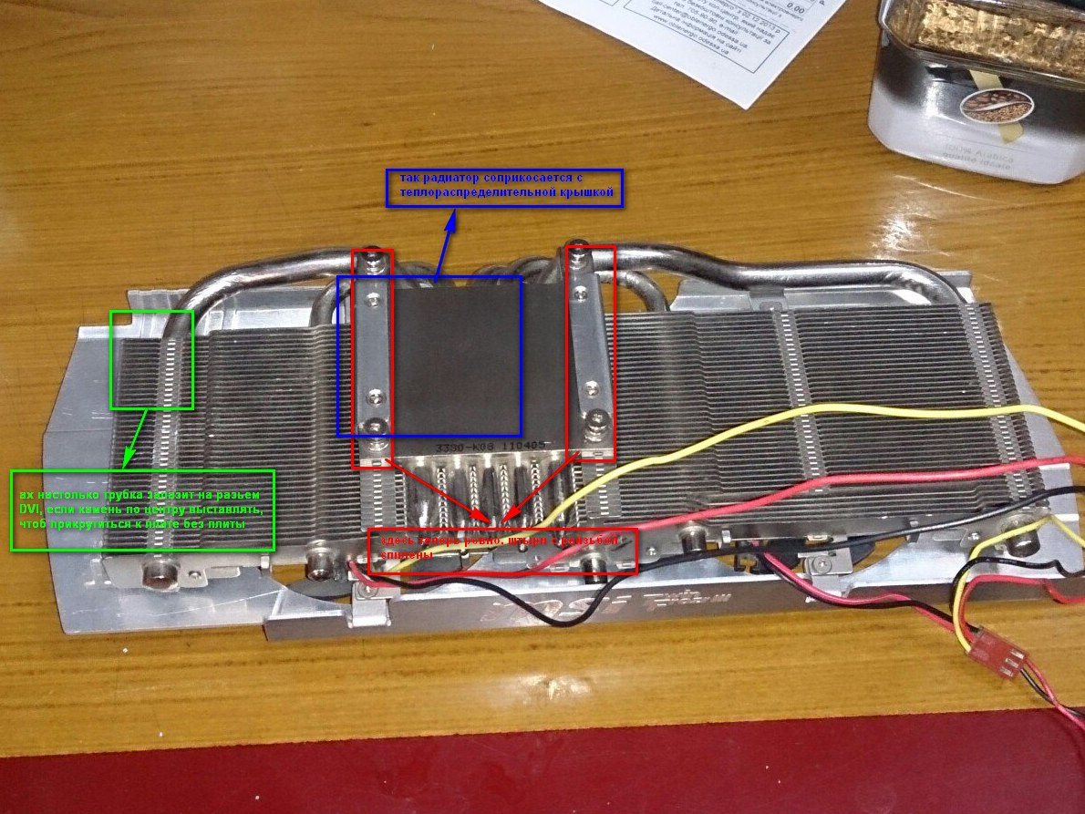

kolyan1980-08-11 писал(а):
Shibzick Сразу говорили, ставь корпусные 80/92мм.
мне нужно чтоб видяшкой управлялось, а не материнкой... у меня танки проц не греют а видяху разогревают и постоянно выставлять обороты вручную не айсово.
пы.сы. ставить корпусняки на постоянный максимум тоже не пойдет по причине того, что сынишка родился)) теперь нам нужна тишина, а играю только когда он не спит тоесть мало
Asus P8Z77-M|CoreI5-2300~3.6Ghz|Palit GTX570 SonicPlatinum|4x2Gb|Hitachi 1Tb+Toshiba 320Gb|AOpen500W+Chieftec350W|AcerX243 1920х1200 24"
Регистрация: 18.09.2010
Откуда: Вологда
Фото: 12
крышку сними с чипа и поставь кулер на кристалл. если трубка упирается в экрад dvi то сними экран и все войдет. скинешь 10гр и все будет норм.
на тонкие вентиля толстые крыльчатки не поставить.
Регистрация: 31.03.2016
Откуда: Одесса
К сожалению никак не получается, там смещение почти на сантиметр, я снимал с dvi экран и все равно не доставала подошва до дырок в плате. Радиатор от R6950, у нее гпу ближе к центру стоит, в отличии от моей. Буду довольствовоться этим результатом, ибо это гораздо лучше, чем было на родном радиаторе.
Откуда: Вологда
Фото: 12
ну можно еще ребра подрезать и первую тт отогнуть типа как тут: #77[URL=http://i-fotki..info/20/26f9aaab996205bed7239a2a17ab8968b0417f246295387.jpg.html]#77
только надо бы еще тт выгнуть сбоку чтобы она не вверх а назад ушла.
глянул на твое фото - https://forums.overclockers.ru/download ... =47462&t=1 - и не понял что там может упираться ДВИ если кулер на 1.5мм вниз опустится? ничего не путаешь?
Откуда: Одесса
по факту этот радиатор без плиты попросту не станет на видяху. даже сейчас подошва не контактирует со всей крышкой, около 5мм со стороны разьемов. и подошва узкая, она была расчитана под 58Х53мм, а след за этим прикрутить получится только на нижние болты и все (это если получится выгнуть трубку)
Откуда: Вологда
Фото: 12
так зачем ему стоковая плита? что к чему прикрутил то - какие нижние винты, где? :?: фотку выложи, а то по описаниям не понятно от слова совсем!
у тя кулер прикручен к пластине а та к к карте? а зачем такие извращения? делаешь подобный крепеж - #77 - благо есть к чему прикручивать. далее вырезаешь квадрат в пластине, снимаешь крышку и прикручиваешь кулер к карте. делов на час с перекурами.
опять же экран с ДВИ долой, пластины подрезать и основание встанет по центру +- миллиметр не принципиально. :-)
Откуда: Одесса
радиатор прикручен к плите со смещением,и иначе никак не садится. иначе нужно резать ребра и сильно выгибать трубку но она может треснуть
вечером постараюсь скинуть фото
Добавлено спустя 6 минут 29 секунд:
может пока так будет понятно...
_ly9a8iRKxY.jpg [ 257.55 КБ | Просмотров: 2417 ]

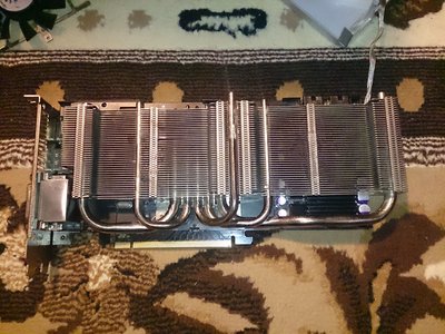

В общем, разобрал вчера полностью карту, Хаммер присосался сильно, еле оторвал, но слой термопасты и толщина слоя удручает.
ВСЕ термопрокладки рассохлись и просто рассыпались в руках, моих остатков не хватит, сегодня забираю новые Арктики на 6 Вт
http://www.nix.ru/autocatalog/arctic_cooling/Arctic-Thermal-Pad-ACTPD00005A-Termointerfejs-145x145x1mm-6-Vt-mK_207995.html
Цена какая-то опупенно низкая для Москвы, если честно, недавно у них просто оторвал 2 комплекта Арктиковского охлада на память по 350 рябчиков.
Металлическая линейка и притирка кулера выявили торчащие углы у крышки процессора - шлифуем, че.
Накупил фрез и прочего лабуды для стачивания. Попробовал, не, е-мое, это он.низм...
Изучение толщины показало, что сточенная пластина станет ну очень тонкой, решено вырезать квадрат. А квадрат получится очень большой, так как подошва заходит даже за чипы памяти! Ну ничего, там чуть подточим в толщину, благо, нужен буквально один-два мм.
Из идей, пришедших по ходу пьесы:
- Налеплю поверх пластины еще радиаторов в районе памяти и ключей
- Над областью преобразователей с налепленными радиаторами повешу 92 мм вентиль, на выбор у меня Арктик и Ноктюа (громкая на своих 1800 обормотов)
- Для крепления доп.вентиля использую детский металлический конструктор - пластины, приклею на термоклей ил Поксипол (не?), а в дырку пропущу силиконовые ножки.
- Все, что станет "люминевого" цвета, покрашу матовой высокотемпературной краской для тормозов (есть в наличии у меня).
Вопросы:
1 Не станет ли выгибаться пластина в области чипов памяти - вырезанный квадрат унесет с собой к крепления под винты вокруг ГПУ - жесткость упадет, а термопрокладка будет выдавливать пластину.
2 Какой вентиль поставить, пока склоняюсь к Арктику
3 Потянет ли штатный разъем вентилей на видюхе 2 (два) вентилятора на разветвителе? Сколько там вообще Ватт?
4 Красить ли наклеенные радиаторы в черный (для эстетики) и шлифовать ли до люминя места наклейки (тогда точно красить все вместе)?
5 Кто согласен, что получится "ну ваще огонь"?! :D :lol:
зы Пирожки не обещаю, кончились еще вчера :fingal:
Последний раз редактировалось CHiCHo 19.05.2016 12:22, всего редактировалось 1 раз.
ну я примерно так и прикинул. и собственно не вижу проблем: ставить точно по середине не обязательно, даже со смещением в полсантиметра кристалл не будет выходить за крайнюю теплотрубку а остальное ерунда. крепление как я предложил позволяет выставить кулер в любой желаемой позиции.

В общем, моя плакалЪ. :cry:
Выпилил квадрат, сточил часть под подошву, покрасил, отшлифовал крышку, заменил прокладки и....
Да вообще ничего. Как было, так и осталось, если не сказать, что стало хуже. В простое да, теперь при запуске около 37, потом прогревается до 39-40 вместо (о да!) 41 где-то.
Выявил, что разон нестабилен, остановился на 875/2340 при 1,063. И что?! Прогрел хэвеном до 77 (КАРЛ!) градусов. И это при 1950 обротах карслона! Печатка в районе ключей все так же дико горячая.
Попутно карта выгибается как верблюд на водопое, часть прокладок еле касается чипов памяти (1 мм толщиной). Винты крепления кулера надо затягивать от руки и максимум 1/4-1/2 оборота потом отверткой, иначе в районе ГПУ горбина аццкая. Наделал фоток, с расстройства даже не хочу выкладывать.
Идея теперь только скальпировать, но тогда, видимо, придется, отпиливать таки пластину (или шлифовать саму подошву, и городить какой-то бэкплейт, чтобы карту совсем не сломать пополам кулером. Вырезанный квадрат под эту роль в зоне ГПУ хорошо подойдет, надо только сделать выточки под элементы на плате. Зол.
:bandhead: :fingal:
