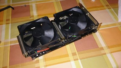

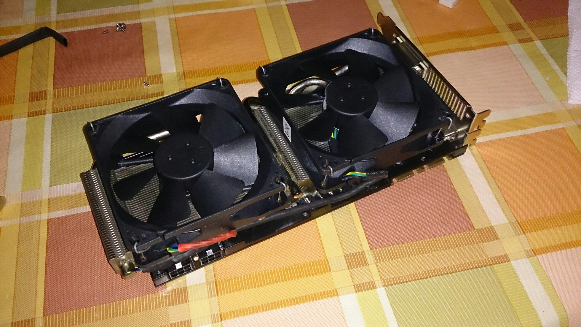

все, доделал я охлад на иполите, результатом впринципе доволен: бублик больше 81 не видел после получасового прогона при негромкой работе вентилей. А вентили то стоят от Chieftec 92mm с PWM, послушные и тихие...фото прилогаю
Мои поздравления! :beer:
вентиля от карты работают? что за проволока - стальная что ли?
Регистрация: 31.03.2016
Откуда: Одесса
Полное управление от карточки, максималка 2700 оборотов, прицеплены крючками из стальной проволоки ( не допер как по другому их прикрепить). Испробовал разгон, 900Mhz по ядру берет с максимальной температурой 87 градусов в бублике при автоматическом управлении вентилями
