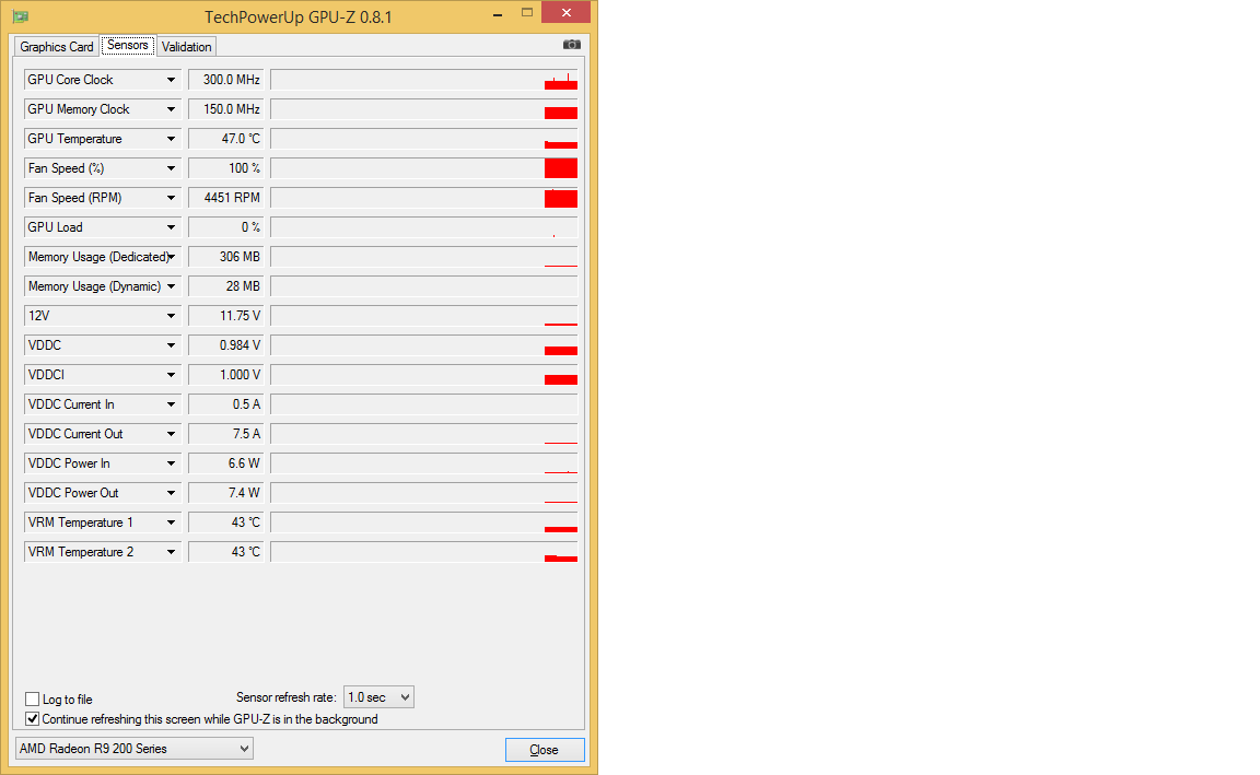

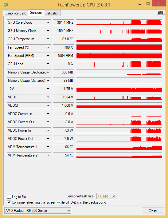

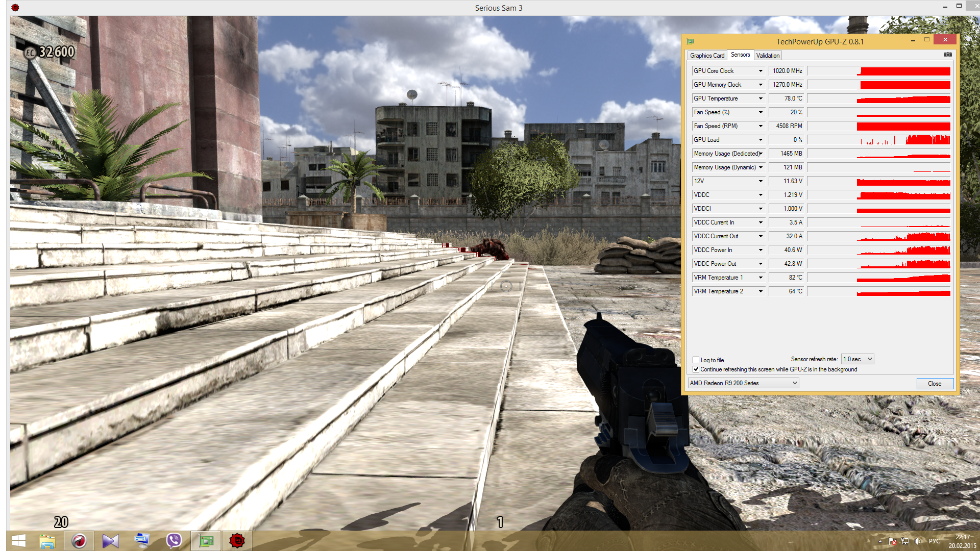

В общем не стал париться взял гелид. Хотел с ебея взять по дешевке водянку, но продавец вообще затих и не отвечал на мои сообщения. Разборка и сборка не вызвала никаких проблем, все делал по видосикам из ютуба. Но все же результаты меня как геймера вполне устраивают. Вот приложил фото с простоя и в полной нагрузке 3дмарком. Бублик конечно греет жестко врм. 3дмарки и хивены прохлада. И да насчет шума: я его вообще не замечаю, меня он никак не раздражает, в отличие от ревущей референсной системы.
Комментарий к файлу: 3dmark (fire strike)
3dmark.gif [ 21.5 КБ | Просмотров: 1531 ]
Комментарий к файлу: в простое.
простой.png [ 26.73 КБ | Просмотров: 1575 ]
Регистрация: 03.11.2004
Откуда: Тверь
cybertox
На скриншотах частота 300мгц, карта уже без нагрузки.
Что с паверлимитом тоже не ясно? В штатном режиме с постоянным троттлингом тестил или поставил +30 для адекватной работы ?
И 3д марк хрень, почти любая игра греет карту сильнее.

Red Faction Armageddon на очень высоких настройках допустим.
Serious Sam 3 BFE ультра настройки
Добавлено спустя 11 минут 59 секунд:
Разгон сделал совсем небольшой. память +20 mhz, gpu +40 mhz. Выше пробовал ставить, но была замечена нестабильность, вылеты и черный экран.
серьезныйс.png [ 3.55 МБ | Просмотров: 2208 ]

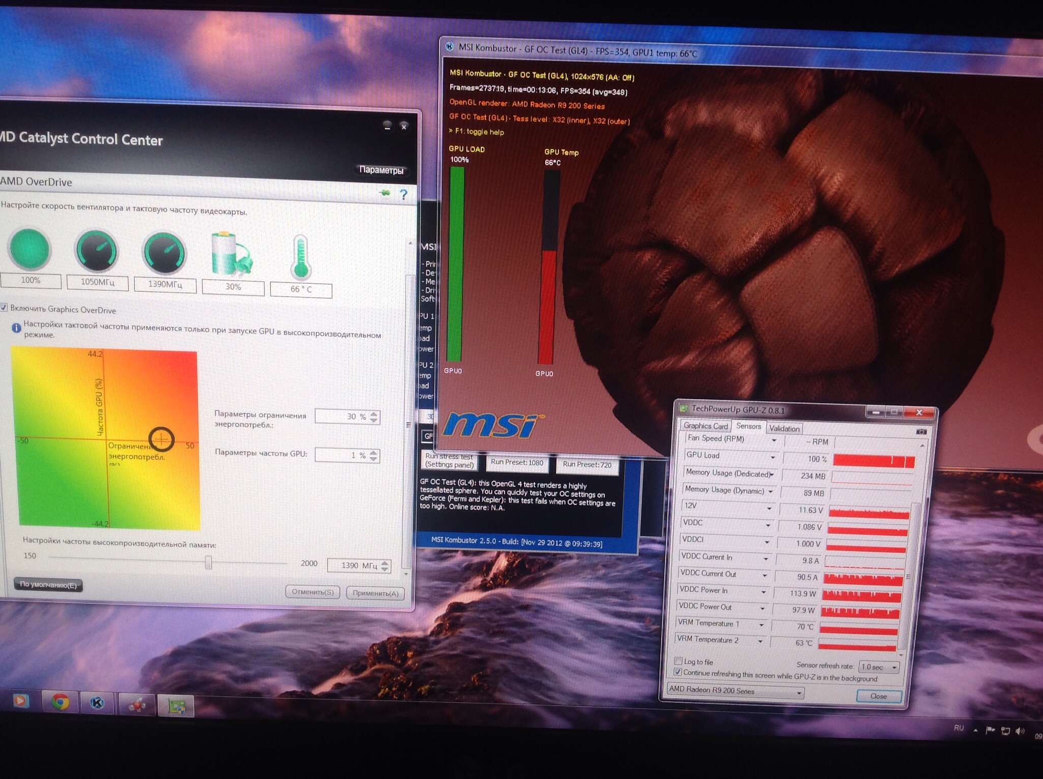

было
jarxxon писал(а):
Штуку понял. Там от радиаторов дюралька, а надо чтото посерьёзнее. У меня к сожалению ничего такого нет, так что я решил сделать так: кинуть перед врм1 на резисторы полиэтилен, на полиэтилен кинул кусочек пластмассы, чтобы радиатор как бы лежал на врм и этой пластмассе. Иначе отклоняется. Термоэлемент - бинт вымазанный по краям термоклеем алсил5 и в остальном пастой алсил3
Радиатор на врм2 крепил термопрокладкой от референса - она ж блин липкая)
На чипы памяти намазан Алсил3 и капнуто немного суперклея.
Действительно спилил по высоте мало - пришлось ещё урезать. Так в финале:
Корпус (zalman z11) оказался коротковат. ножницы по металлу спасли.
Стресстест аиды выдал такую штуку http://f17.ifotki..info/thumb/8201d5e289 ... 894497.gif в ссс максимальная температура была выставлена на 67 градусов. Чем бы ещё потестить?
В простое 37. Была 50+. Отлично отлично
Спустя полгода
такие результаты
https://www.dropbox.com/s/d653pzq0eptxop8/%D0%BF%D1%80%D0%BE%D1%81%D1%82%D0%BE%D0%B9.PNG?dl=0 https://www.dropbox.com/s/ih9knaodww96c ... 0.PNG?dl=0

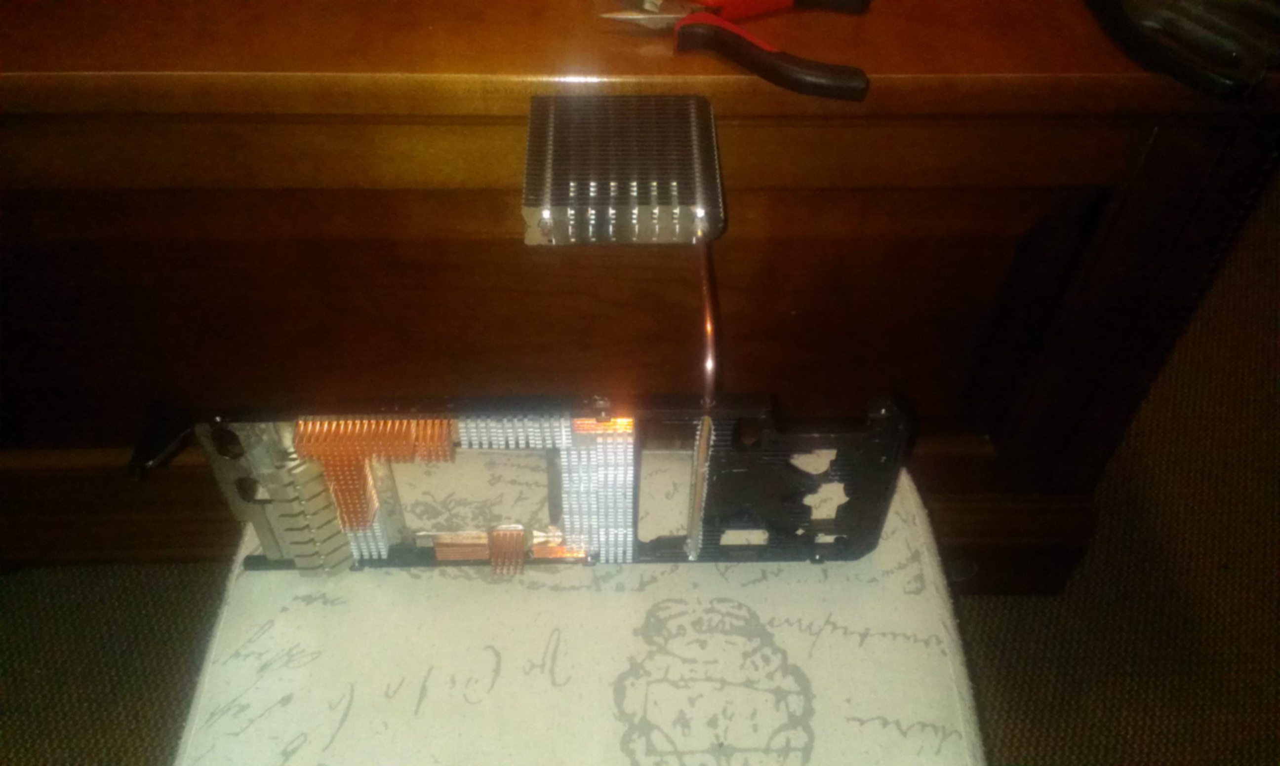

k@mikadze согласен по поводу ВРМ1 в стрес тесте как FurMark быстро уходит за 100c. В стандартных тестах как здмарк и хавен вообще холод. Я грешил на то что оставил стоковую прокладку полу высохшую и вентилятор стоковый не снял. вот мой колхоз кстати Альтернативное воздушное охлаждение видеокарт AMD R9 290/290x
Откуда: Тверь
Адовый франкенштейн ))))

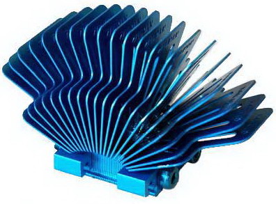

k@mikadze хм за 500 р (как раз на авито есть Thermalright VRM R1) можно пробовать замутить что то такое
Добавлено спустя 19 минут 30 секунд:
валяется у меня еще со старых времн Zalman ZM-NBF47 есть мысль зачистить краску и посадить его на термоклей или колхозное крепление :crazy: вот в это место.Но если честно просто лень запариваться
Если на воде то получится.
А так там места нет, радиатор GPU не дает ничего приличного установить, я в то место наклеил кучу мелких радиаторов для памяти, эффект не значительный.

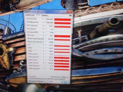

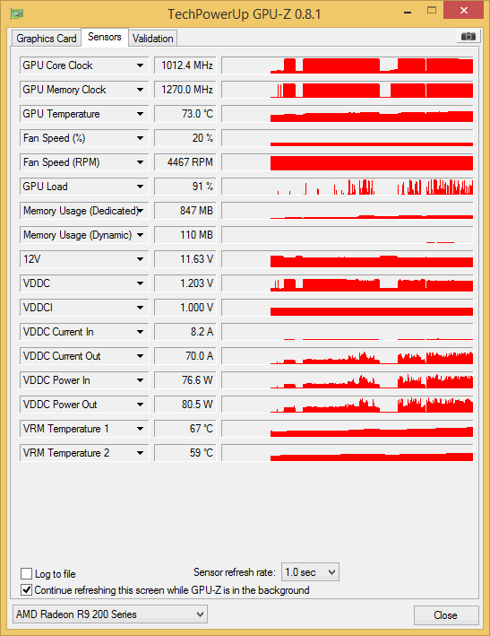

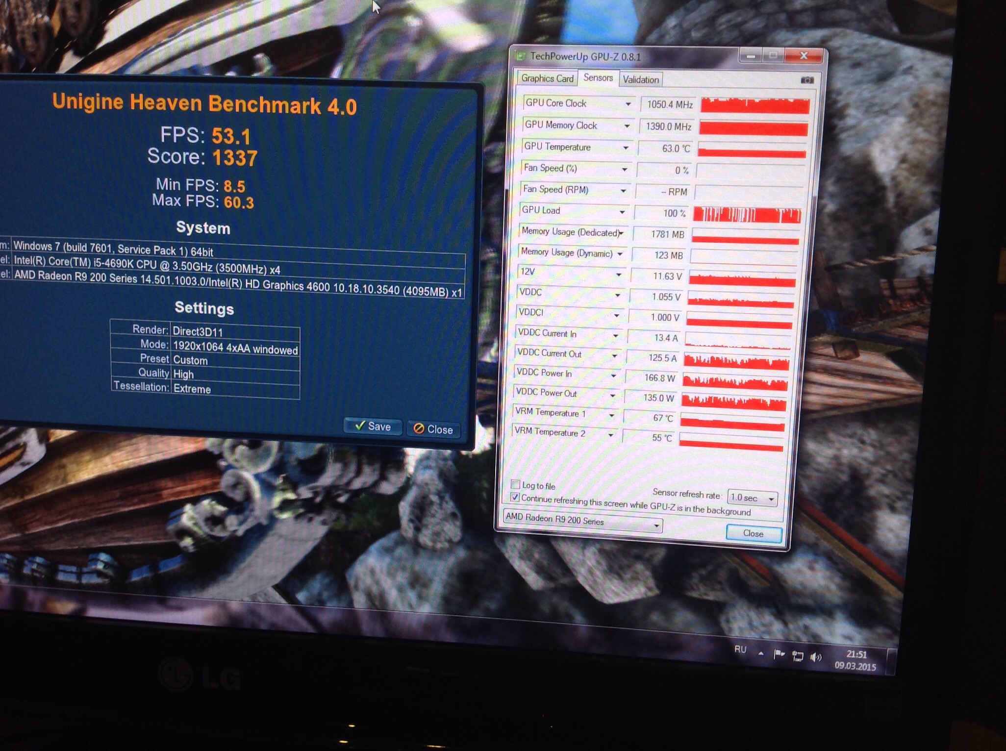

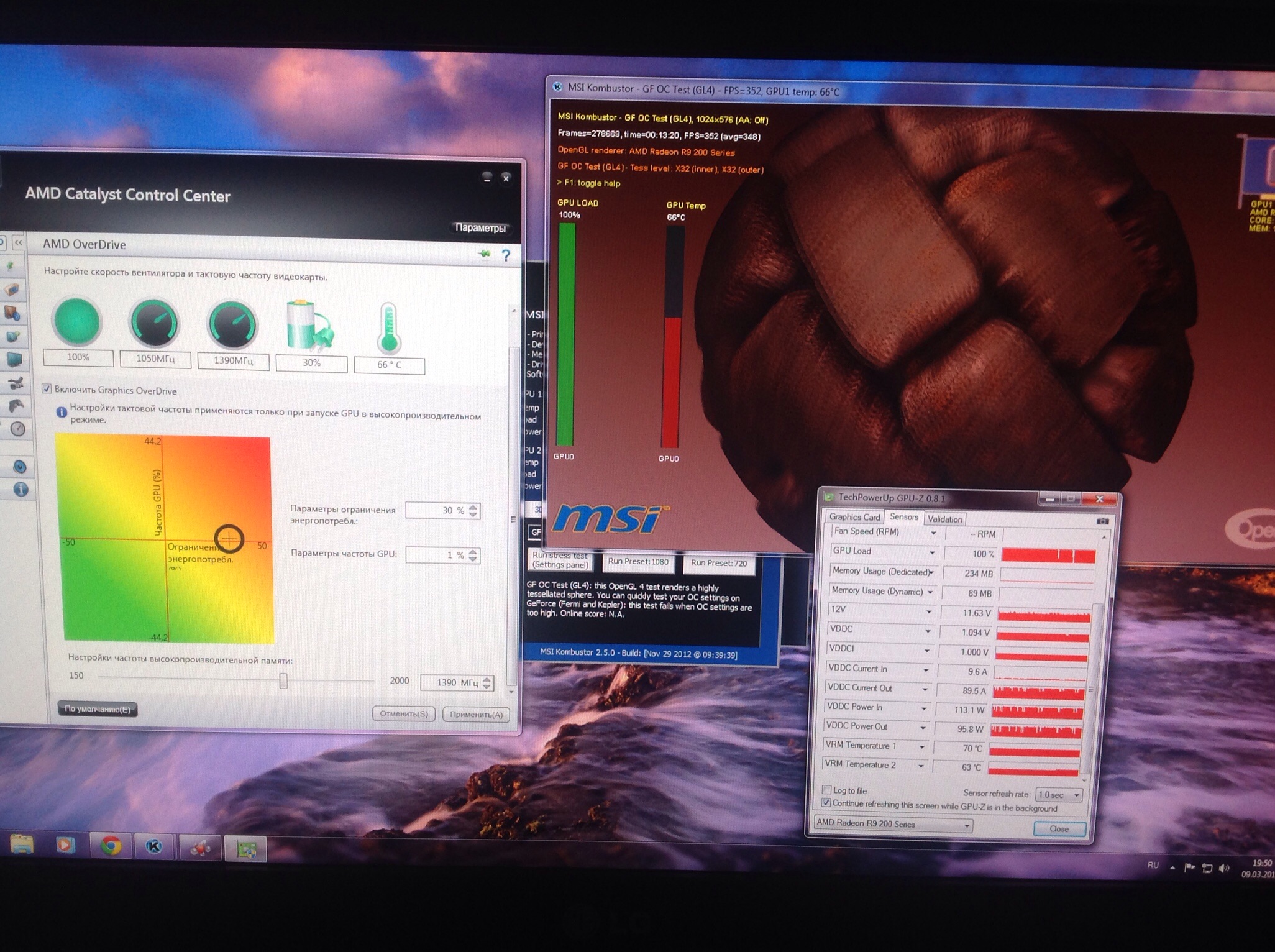

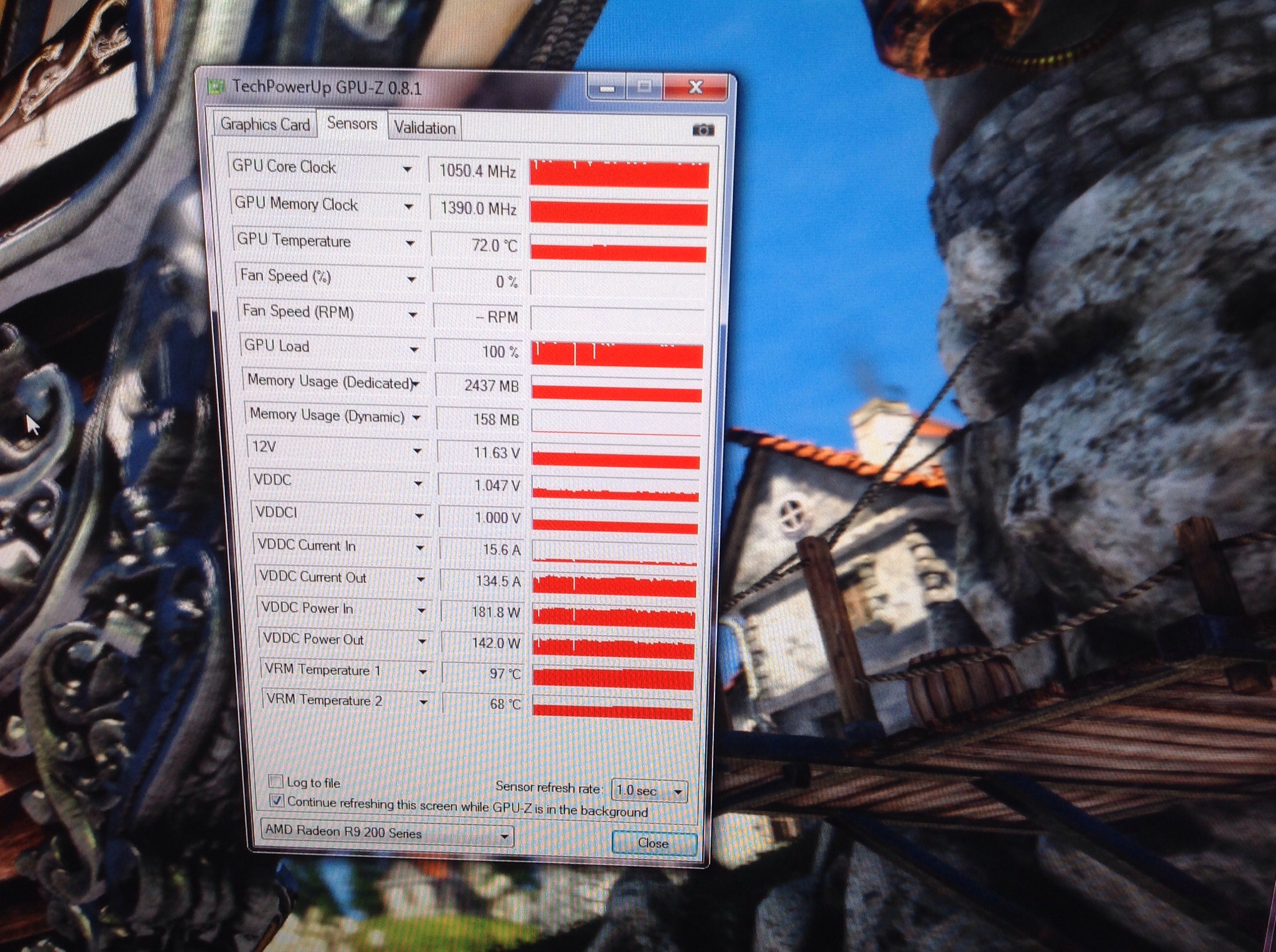

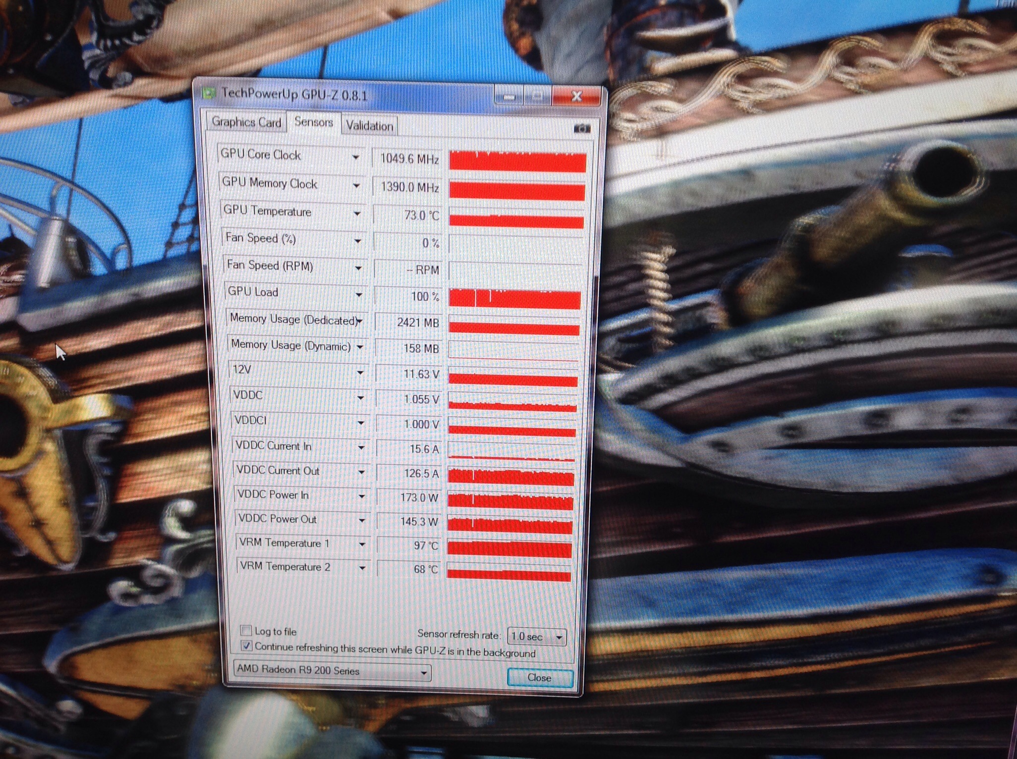

Всем привет. Как и обещал выкладываю результаты: температура в помещение 25, использовал полностью набор радиаторов из гелида с небольшими доработками. Паста на кристалле zalman. Вентиляторы подключил через реобас на корпусе. Два режима работы. Разгон видеокарты небольшой до 1050, памяти 1390. Стенд практически открытый. Бублик не смог нагрузить толком видеокарту, heaven покруче грел. Если вентиляторы на полную работают, то нагрев памяти в пределах разумного. Если на 1000 оборотов, то легко доходит до 97. Дальше не стал пробовать. Вылетов и черных экранов не было. Power limit выставил +30. Общие впечатления: доработать радиатор на память и охлад будет что надо. Сделан качественно. Тепловые трубки очень эффективны и быстро отдают тепло пластинам
image.jpg [ 1.09 МБ | Просмотров: 1686 ]
image.jpg [ 1 МБ | Просмотров: 1686 ]
image.jpg [ 804.11 КБ | Просмотров: 1686 ]
image.jpg [ 766.33 КБ | Просмотров: 1686 ]
image.jpg [ 850.75 КБ | Просмотров: 1686 ]
Регистрация: 18.10.2013
Begemotic, может, имеется в виду не память, а врм? На полных оборотах какая температура врм 1?
