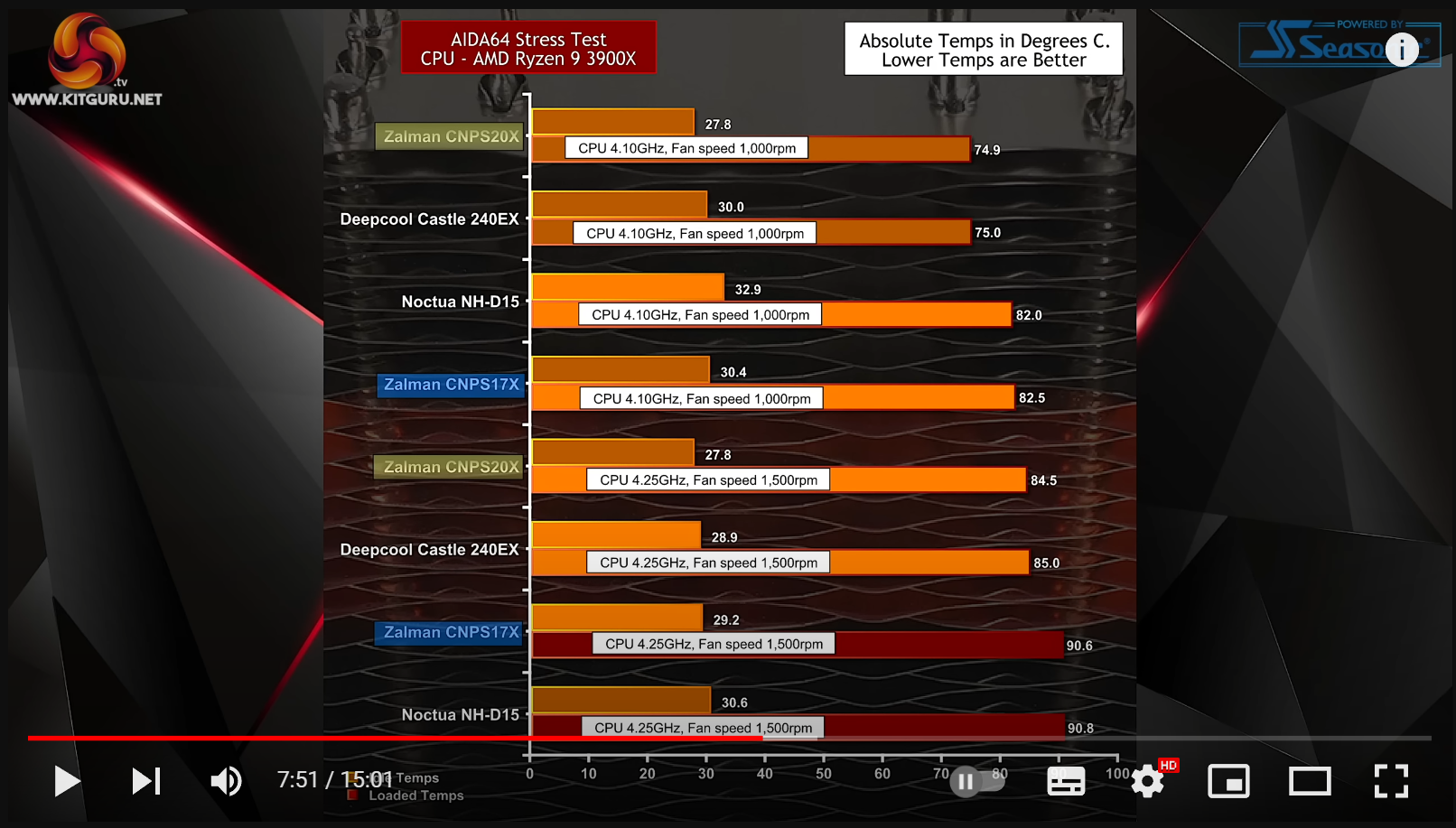

Opera Снимок_2023-04-04_152138_www.youtube.com.png [ 878.64 КБ | Просмотров: 4316 ]
У Китгуру - 10С, у меня - 5С (на Р7-3700). А со Стрелой разница в те же 10С на 3700.
Причем на скрине результат со специально оптимизированным экземпляром, присланным самой Ноктуа :crazy:

Ханыга писал(а):
Сколько им залман забашлял что они ему такую разницу с D15 нарисовали?
А тебя не напрягает, что у меня CNPS20X тоже обходит D15 на 5-6С на максимальных оборотах на Райзене? И это с учетом того, что Залман в 2 раза дешевле, чем Д15 в нашей рознице.
Кстати, Китгуру делал ретест 4 раза - можешь пойти высказать ему свое "фи".

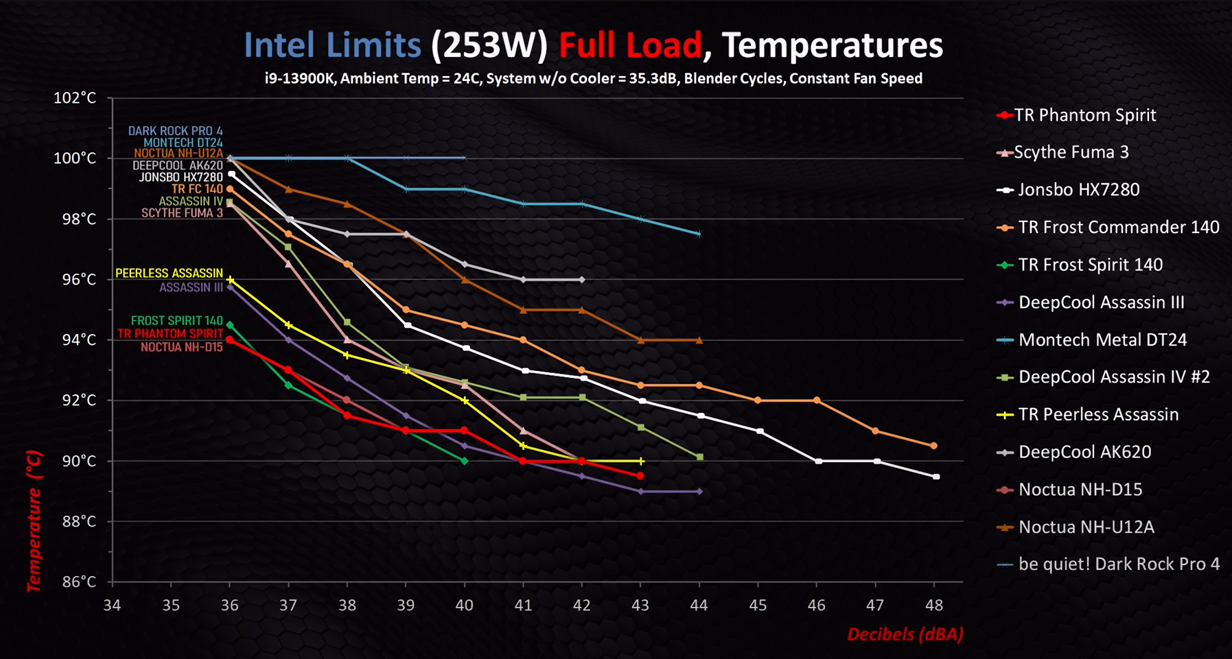

У вас отличные обзоры и но я их увидел к сожалению но после канадцев (у канадцев очень популярный канал и он мне попался первым, вы сами знаете как работают алгоритмы ютуба и гугл, что популярнее то и предлагается). к тому же тест у них с показателями шума да и еще и удобно представлена графически информация. (сразу видно максималка по шуму, какие температуры в динамике, и температуры при том это без привязки к оборотам которые могут быть различны при одном уровне шума(подробности ниже) что по моему мнению очень показательно, и подборка куллеров очень актуальная - 12 штук на одном графике,
к тому же из разных ценовых ниш, кому что по душе , выбирай что хочешь по бюджету и параметрам и все в одном месте, понятноо даже не сведующему без опыта в этом вопросе)

У на overclockers тест тоже отличный, но я в нем не нашел самого важного по мнению многих. Замеров шума. (без обид)
P.S. как я понял по тестам в интернете сайта hwcooling и подтвердилось это при тесте своего набора куллеров позже. обороты могут быть разными при одинаковом уровне шума из-за того что в вентиляторах не один параметр влияющий на эффективность (Статическое давление, Обороты, разное строение крыльчатки, иногда отличающееся количество лопастей, толщина некоторые уже 27мм делают, для увеличения площади крыльчатки что дает свои результаты как по эффективности так и по шуму) так вот шум больше связан по моим наблюдениям с реальными CFM которые получаются при продуве через радиатор... или препятствие (не с максимальными) и для того что в этом разобраться пришлось долгое время штудировать оборы вертушек на HW cooling, перед покупкой ПК
если вы обратите внимание на мой пост выше я указал что комплектная вертушка TL C12B-S V2 работает при 900об/мин при 130W
а дипкуловская при тех же температурах (73-75) 1100об/мин (шум в децибелах у них практически равный, температуры тоже ), другой вопрос это АЧХ куллера но это уже тонкости которые не нужны большинству....
как в данной ситуации по тесту overclockers сравнить два куллера если в обзорах нет показателей шумности... как по мне это существенный изъян.
Leshiy2371
извините за вопрос, вы как лично считаете все вертушки одинаково шумят на одинаковых оборотах?
если ответ "нет" - то в таком случае: что можно понять по тесту phantom spirit 120 se на overclockers ?
привязку температурных показателей к оборотам?
или я не совсем разобрался в этом вопросе....
по остальному тест очень подробный, можно кое что почерпнуть и самое главное интересный, однозначно ЛАЙК :old_super:
