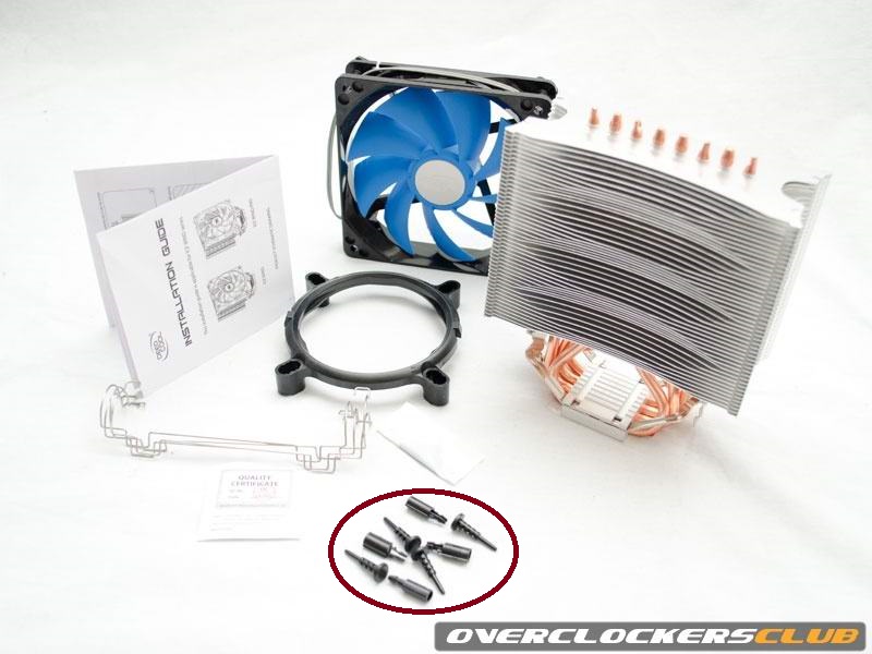

Комрады подскажите, DeepCool ICE Wind Pro - родные пластиковые крепления - мелкие такие с втулками - разломались, все остальное цело - на что заменить можно ? Все остальное цело - крепление под 1150?

S_e_r_j
что именно?
5.jpg [ 94.16 КБ | Просмотров: 3814 ]
Регистрация: 15.09.2010
Фото: 13
Оно в кружке красном на скрине, рассыпались/разломились - не штырьки ,а то во что они вставляются - на концах облимилось то что разводилось в стороны и фикисровало основание куллера ,я в печали :-) Силиконовые гвозди deepcool могут тут помочь ? Могу их купить, что еще туда придумать - не знаю :-(

Регистрация: 21.12.2013
Откуда: Ростов-на-дону
да хрен найдёшь их. только на радиорынке или приобрести отдельно рамку под 775/115х
к примеру она идёт в комплекте к некоторым дешёвым куллерочкам, типа https://www.avito.ru/taganrog/tovary_dl ... _635838360
https://www.avito.ru/belaya_kalitva/tov ... _653106381
Фото: 13
sarge8383 в итоге проще куллер выкинуть, собираю систему на i3 :D , но может какие пластиковые винты есть с гайками, по авито покупать такое вообще мрак, что достает - есть все!,..... нет такой мелочи! И нефига не придумать.
S_e_r_j
ё-маё. отверстия есть в этой рамке? Есть. Останется Бэк-плейт под 115х и 4 болта с гайками раздобыть, которые пройдут в эти отверстия. Ну или можно без бек-плейта, только с другой стороны материнки между гайкой и платой прокладку резиновую поставить для изоляции. Ну по-раскить мозгами, прояви смекалку
Фото: 13
Заколхозил :D
Итоговый
результат
"Что наша жизнь ? - Игра!"
