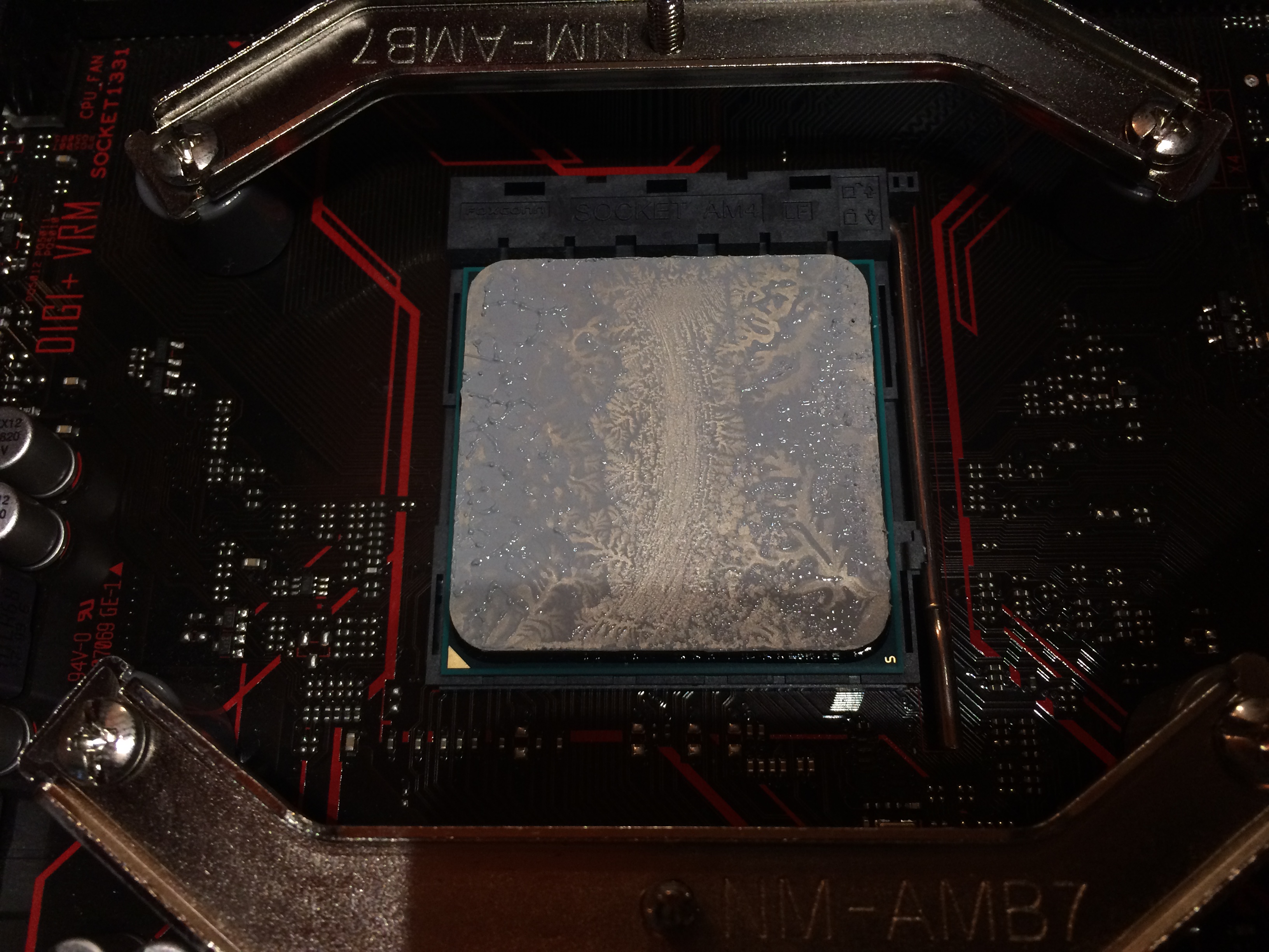

Объясните пожалуйста насчет Noctua NH-U14S.
Имеется Ryzen 1600, вроде как процессор холодный, вчера разогнал до 3.8, вольтаж 1.35, в linx температура ~69 градусов при 1200 оборотах, что для меня уже шумно. Я не особо увлекаюсь разгоном, но по-моему этот кулер легко должен охлаждать данный процессор даже на 4.0.
Корпус Corsair 460X, 3х120 на вдув, 1х120 и 1х140 не выдув. В комнате температура около 22.
На сток-частоте температура в linx всего на 12 градусов меньше боксового кулера.
Паста mx-4, перед установкой все обезжирил, пасту нанес тонким слоем.
Это нормальная ситуация? Где-то читал, что на U14S есть "горб" подошвы якобы для процессоров Intel, и для AMD этот кулер подходит плохо.
i7/9 GTX1080 2x16GB
Регистрация: 23.06.2017
Сделал замеры.
linx температура по hwinfo - 67
темп. радиатора кулера -27
темп. подошвы кулера - 38
замерял пирометром, меряет точно.
Это нормально?
i7/9 GTX1080 2x16GB
Вопрос снят, причина в кривой подошве радиатора.Буду искать кулер другого бренда, больше сказать нечего.
