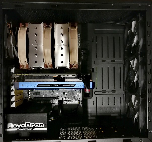

У меня пока что так. Теперь пытаюсь осмыслить как сделать потише. Корпусные стоят фракталовские gp-14. Наверх хочу добавить кулер на выдув, думаю какой. И сзади на выдув поменять на более производительный но тихий, тоже подбираю какой поставить.
Или психануть и все поменять на ноктуа?
Также, ssd m.2 буду второй ставить и хочу охладить мелким кулером.

Coltkiss писал(а):
как сделать потише
Управляй ими от PWM ЦП - будет тихо.
Да и на видеокарту можно 90мм PWM Нокты поставить.
Е5-2687Wv2; Asus P9X79 PRO; EVGA 1080ti SC2; Corsair 32Gb

Coltkiss
Управляйте вентиляторами через профили в утилите, идущей в комплекте с материнкой. В простое все вентиляторы должны крутиться на минималках.

Регистрация: 29.10.2017
Так и настроено, просто камень в разгоне.
А про карту не понял, менять штатные имеется ввиду или поверх добавить?

MathKiller писал(а):
Coltkiss
Так и управляются, просто при полной нагрузке камень просит больше охлада и становится слышно. Может быть спасет грамотно подобраный назад вместо штатного и наверх чтобы от врм отводить получше.

Регистрация: 19.03.2009
Откуда: Оттуда...
Coltkiss писал(а):
менять штатные
Да. Штатные обычно шумные. И не настолько эффективные. Но там надо разъём грамотно переделать.

Регистрация: 14.10.2014
Откуда: Казань
Coltkiss
Поменяй все корпусные на Noctua, и сделай 3 спереди на вдув, 1 сзади + 2 сверху - на выдув.
У тебя левый вентилятор на D15 через утолщенные уголки установлен?
Coltkiss
А какие конкретно ноктуа брать в корпус вместо фракталовских вертушек? Нет, установлен на обычные
Z370 HERO X/8700K(5.0)/NH-D15/64Gb Gskill trz (3200 15-15-16-36)/1080ti Palit Game Rock/AOC AG271QG
Откуда: Казань
Coltkiss
Третий вентилятор если ставить на обычных уголках - крыльчатка у него слишком близко к ребрам радиатора, из за этого у него сильный паразитный свист напоминающий двигатель самолета. Тут уже выше аналогичное описывалось, напиши в тех поддержку ноктуа, они тебе бесплатно вышлют утолщенные уголки. Они отодвинут вентилятор на 4-5 мм, и свист значительно снизится. А пока ждешь уголки - сделай самопально из кусочков резинки утолщение. Возможно если это устранить - проблема с шумностью будет решена.
Но если корпусные вертушки что сейчас имеют паразитные призвуки, или в принципе слишком шумные - возьми вместо них Noctua A14-PWM во все позиции. Либо S12A-PWM, если поддерживаются только 12 см вертушки.
