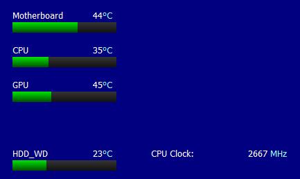

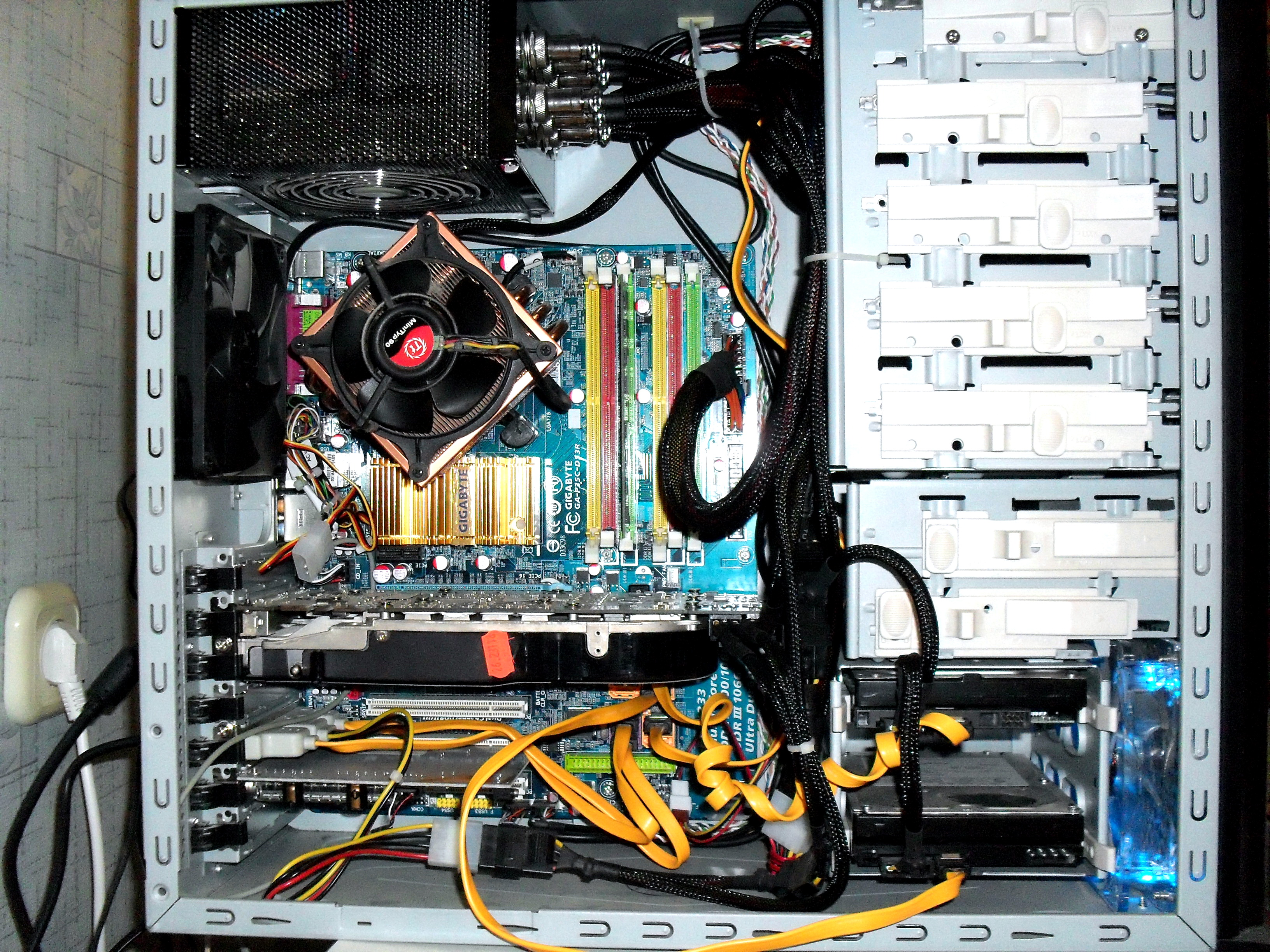

Регистрация: 25.07.2012
Откуда: Н. Челны, Росси
Здравствуйте.
У меня такой кулер на проце Intel E6750-см фото. Проблема с том, что при выключенном (реобасом) 92 мм вентиле на кулере и 2-х корпусных вентиляторах проц. нагревается до 80 гр Цельсия в простое (открыт хром и юторрент на скачке). Хотя вр0де и ребер много и медный-по идее должен пассивно нормально охлаждаться. При этом если все три вентилятора в корпусе включить на максимум, то в простое температура процессора +35 С по Цельсию. Корпус - CoolerMaster Centurion 532 (см фото), на вдув и выдув установлены по 120 мм вертушке. Может дело в том, что термопасту с 2010г не менял (она, что была с кулером в поставке) и основание не шлифовал? Также подумываю о замене его на Thermaltake Flexi (CLP0589), т.к у него скорость регулируется ШИМ и по отзывам оч тихий при доступной цене. А этот меньше 1400 об/мин убавить невозможно (при этом шум еще заметен), дальше сразу отключается (и повышается tпроц см выше), невозможно 92 мм вентилятор кулера смазать (походу надо отверстие проделать). Что скажите о моем выборе Thermaltake Flexi-хорош? А также причина высокой темпы 80гр? . Заранее спасибо.
корпус.jpg [ 26.08 КБ | Просмотров: 9597 ]
Температуры.jpg [ 8.71 КБ | Просмотров: 9597 ]
Мой комп.jpg [ 2.56 МБ | Просмотров: 9597 ]
