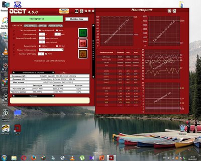

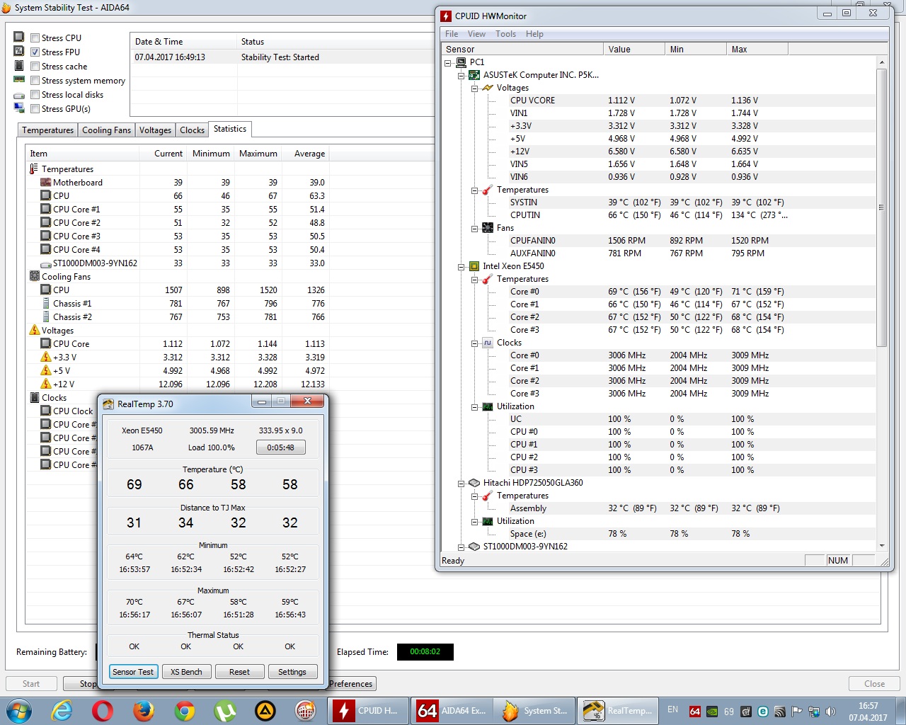

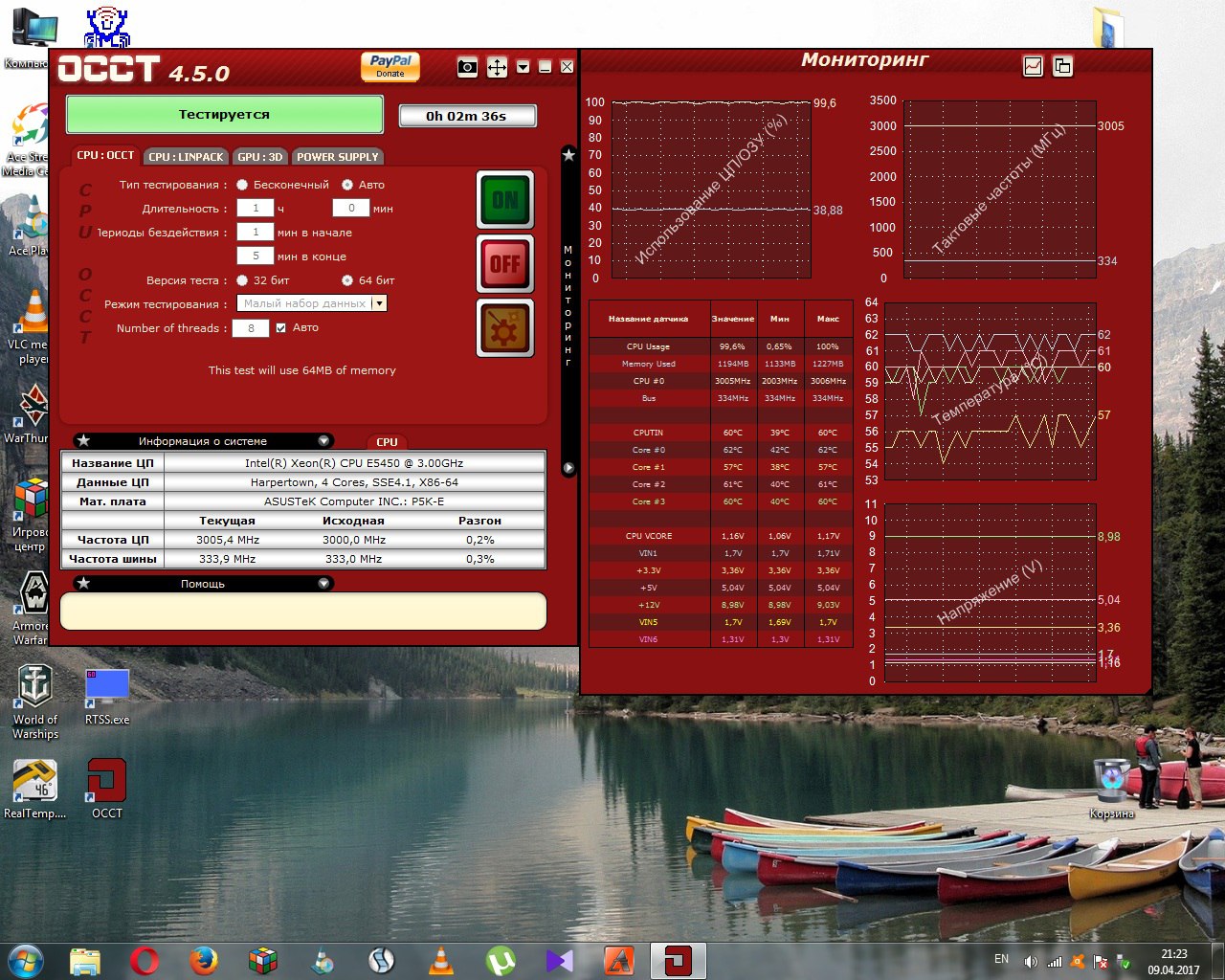

Такая проблема, поставил Xeon E5450 вместо C2DE8400, прикупил Gammax 300, но то ли руки кривые, то ли он какой-то бракованный, переставлял 7 раз!!! Сначала ставил на родной пасте, потом купил не MX-4, но тоже неплохую титан 4.5 теплопроводностью, мазал и как положено тонким слоем, и пробовал только на основание кулера, и туда и туда, короче за 7 раз всеми способами, и другой стороной крутил, в общем температура плохая. В отзывах в магазе у нескольких человек подобные проблемы, и написали якобы что может быть брак тепловых трубок, и перегрет процессор. Кто что подскажет, куда копать? Брат взял gammax 200t, выше 62 не греется тот же проц.

В принципе, терпимые температуры. Тоже дипкул стоит, только 400-й. Помогает сбить температуры установка напротив вертушки кулера
еще одного, корпусного вентилятора. Температура падает с 75 до 69 градусов. Радиатор еле теплый при этом,
что говорит о плохой теплопередаче крышка-паста-подошва-трубки на радиатор кулера.
Лично мне не нравится, что у дипкула пластиковые крепежи - хилые и неудобные, слабый прижим - поменял на винты.
А еще в комплекте кулера нет бэкплейта - с обратной стороны нужна жесткая пластина, чтобы плата не прогибалась.
Нашел от старой материнской платы пластиковый бэкплейт и установил.
Паста Арктик кулинг МХ-4.
Больше никогда не куплю Дипкуловскую дешевку.
У меня китайский e5450 под гаммаксом 200т в играх грелся до 80 градусов, пришлось даже частоту сбрасывать. Корпус не решето, конечно, и доп вертушек не было никаких, но все же.
Поэтому решено было его выкинуть и поставить cnps7x, который решил проблему, 69 градусов с ним макс.
