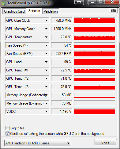

Образовалась проблема с установкой Accelero S-1 rev 2 на Sapphire 6930.
Вот температуры со штатным кулером при прогоне Furmarkа:
http://gpuz.techpowerup.com/12/03/31/er3.png
Вот температуры с Accelero S-1:
http://www.ximages.net/images/63316267080638942053.gif
В простое с обоими кулерами картина примерно одинаковая:
http://www.ximages.net/images/57747388909039519124.gif
Accelero переставлял несколько раз, он ни во что не упирается, отпечаток вроде ровный.
До этого этот же Accelero стоял на 5850 и 6870, проблем не было.
Проверил бредовую идею, что у 6930 GPU больше, чем у 68xx, и крайние тепловые трубки недостаточно хорошо отводят тепло, т.к. рёбра около них не обдуваются одним вентилятором. Повесил 2 слип стрима, все 3 температуры упали на 5 градусов, но разница в 20-25С между датчиками под фурмарком осталась.
Вариантов кроме неплотного прилегания больше нет?

Не понимаю, как так...
По отпечатку удалось обнаружить, что кулер с одной стороны прижимается лучше, чем с другой.
Пробовал играть винтиками, которые крепят монтажную рамку к основанию, винтиками, которые крепят кулер к видяшке, на открытом стенде удалось добиться разницы в 8 градусов.
Переставил видяшку в корпус, разница опять под 20 градусов.
Прозрачные пластиковые шайбы под крепления пробовал подкладывать и убирать, пробовал вместо них ставить мягкие шайбы от стокового кулера 6930, равенства температур достичь так и не удалось...
Использование ЖМ вместо MX-2 тоже ничего не дало...
Переставил этот же Accelero на 6850 и наблюдаю такую же картину только в меньшей степени - расхождение между датчиками до 8 градусов под furmarkом.
Может быть разошлась пайка между тепловыми трубками и основанием?
Я добрый, поэтому я снимаю скальпы только с процессоров.

Регистрация: 12.05.2008
Возвращаюсь к проблеме разброса температур датчиков под S1. В общем не придумал ничего лучше, как купить еще такой же и попробовать с ним. Ставлю новый и смотрю, уже сразу видно перекос - с одной стороны есть просвет между подошвой и рамкой, а с другой все плотно, плюс один прозрачный столбик вообще не касается текстолита. Снимаю и действительно - на той стороне прижим, судя по отпечатку, слабенький. Подумал может рамка кривая, не дает нормально сесть, ан нет, приложил линейку - кристалл оказывается выше рамки. Значит остается вариант, что прозрачный столбик на другой стороне мешает прижиму, подточил его - все село идеально. Температуры шейдера и КП упали градусов на 10, теперь разница между датчиками в пределах 1 градуса :super:.
Не думаю, что стоит грешить на эти столбики, скорее виноваты погнутые лапки крепления, либо прогнувшийся текстолит.
Я решил не ждать, когда это повторится снова и заюзал один черный крючок, чтобы дополнительно закрепить всю массу. Ну что я могу сказать, вписался он идеально, с усилием, но без перегиба, только боюсь, что его конструкция не предусматривает снятие. Но, я надеюсь, больше мне ничего разбирать не придется, так что пусть висит :).
