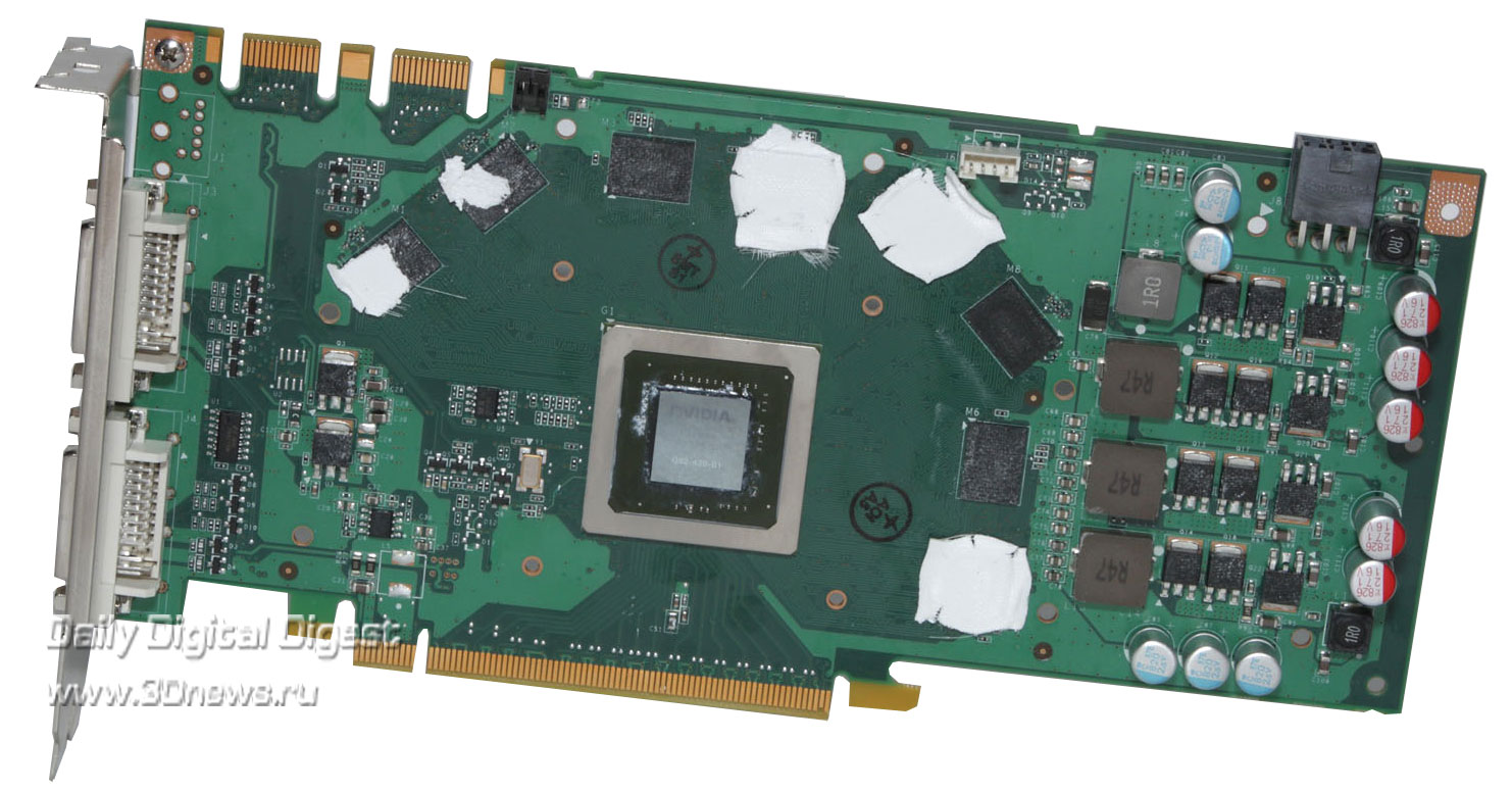

Но вот незадача - покачто нечего поставить на ВРМ.
На референсе вроде только транзисторы охлаждаются.
http://www.3dnews.ru/_imgdata/img/2009/03/13/116818.jpg
http://www.3dnews.ru/_imgdata/img/2009/03/13/116830.jpg

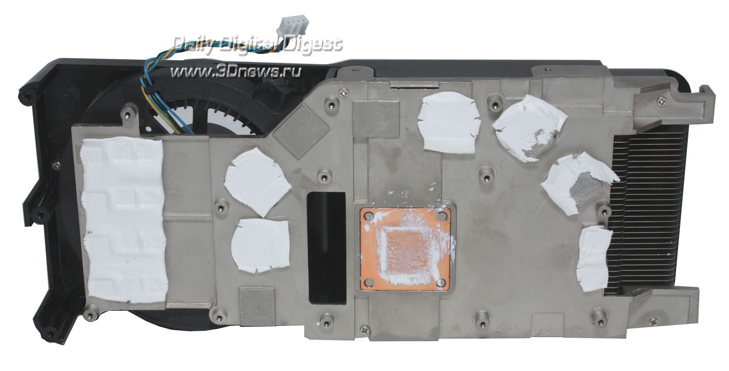

Да и родная турбина имеет выступ для охлаждения этих транзюков.

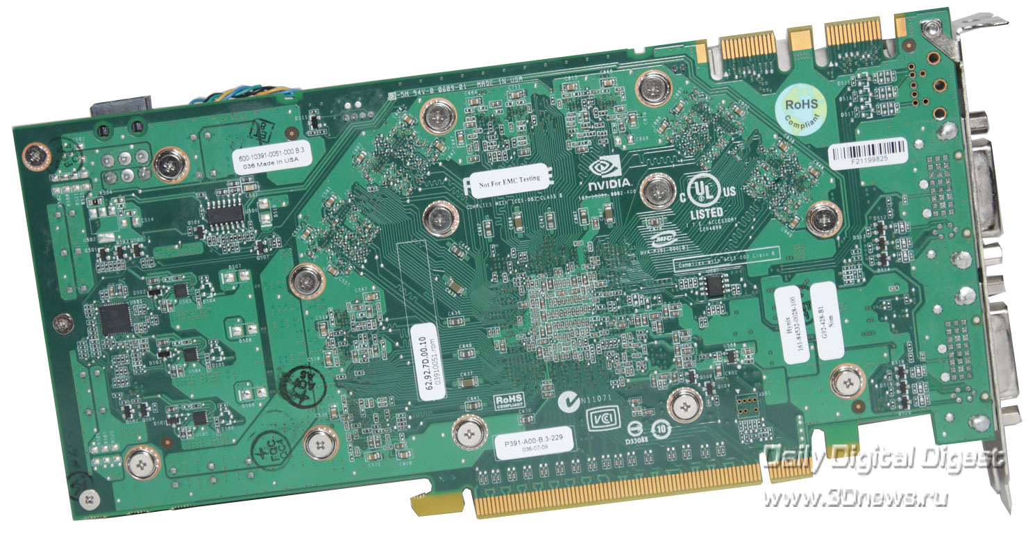

Внимательно посмотрите на фото обратной стороны платы http://www.3dnews.ru/_imgdata/img/2009/03/13/116812.jpg
Megagad писал(а):
видать Зотак решил не утруждать себя изобретением охлаждения и подогнал свою плату под референс турбину
Ошибаетесь, это leadtek сделал "закос" под референс, не даром система питания чуть урезана. У Зотака практически всегда первые версии, чистый референс, а переработанные на синем текстолите.

Еще вариант на референсной плате, радиаторы на силовой части отсутствуют (возможно зря), только обдув.
http://www.gigamark.com/content/view/3837/35/
