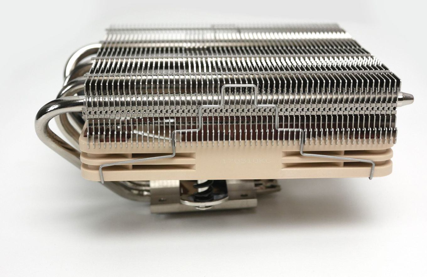

Может кто знает - на NH-L12S можно сверху поставить вентилятор 120x120x25 на штатные скобы?
Регистрация: 01.11.2018
Похоже, что штатное крепление рассчитано на тонкую вертушку
https://noctua.at/en/products/cpu-cooler-retail/nh-l12s
Регистрация: 26.10.2018
Откуда: Севастополь
Фото: 3
"Noctua не стала добавлять отдельные крепления для стандартных вентиляторов толщиной 25 мм. Впрочем, на практике проблем с установкой не возникает. Стандартные вентиляторы ... можно легко монтировать, используя комплектные крепления. Они просто зацепляются за радиатор несколько иначе."
Отсюда - http://www.hardwareluxx.ru/index.php/ar ... ml?start=2
Noctua_NH-L12S_04_AB76E121372A4C77B13ACD3207ADB95D.jpg [ 137.53 КБ | Просмотров: 1417 ]
Я думаю, "этажи" на проволочном креплении отвечают за толщину устанавливаемых вертушек.
Регистрация: 01.02.2005
Откуда: Моск.обл.
XAA, там просто на скобах несколько выступов разной высоты. Вот и подумалось, что с их помощью можно и стандартную стодвадцатку установить.
UPD: ох, тьфу ты! Весь интернет перерыл, а на официальный сайт заглянуть не догадался:
Цитата:
Fan compatibility: 120x120x15 & 120x120x25
Verwolf999, ага, мне сразу подумалось, что оно неспроста так сделано. :-)
