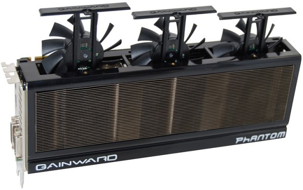

А с какой стороны установленной видеокарты, т.е. сверху где пайка или снизу где кулер, температура выше, так как
хочу установить "плату расширения" в PCIE x1, что бы и она не грелась и видеокарте не мешала?
Регистрация: 21.06.2007
Откуда: Kиpoв
Фото: 16
Закон физики, все тепло вверх. А снизу еще и вентиляторы подсасывают. Ставьте свой PCIE x1 под карту. Тут единственное что, варианты типа фантома фиг знает куда выдувают, но думаю не сожгут.
