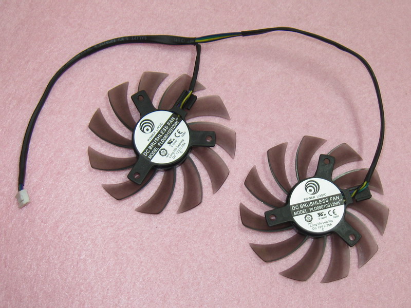

Вздравствуйте, уважаемые знатоки.
Очень прошу модеров не удалять данное сообщение, ну или хотя бы не сразу удалять. про раздел Барахолка/Куплю знаю, извиняюсь, но тут может кто что еще подскажет. К тому же первый пост на всём форуме)
Ко всем вопрос: нет ли у кого кулеров для видеокарты MSI 560 Ti Twin Frozr II? Вчера умер один и второй готовиться отдать концы, возвещая об этом жутким гудением.
Нужны именно вентиляторы. Там они вроде на 80 или 75 мм; 12 v, 0,35 А. Индекс Power Logic с задней наклейки PLD08010S12HH. Если есть мертвая карта с целой СО, куплю СО полностью.
Вентиляторы можно не обязательно от такой же карты, можно вообще не от карты), лишь бы просто совместимые и крепления подошли.
Так же буду рад советам)
Всем спасибо за внимание)
Отвечать насчет продажи, если не затруднительно, желательно в личку.
