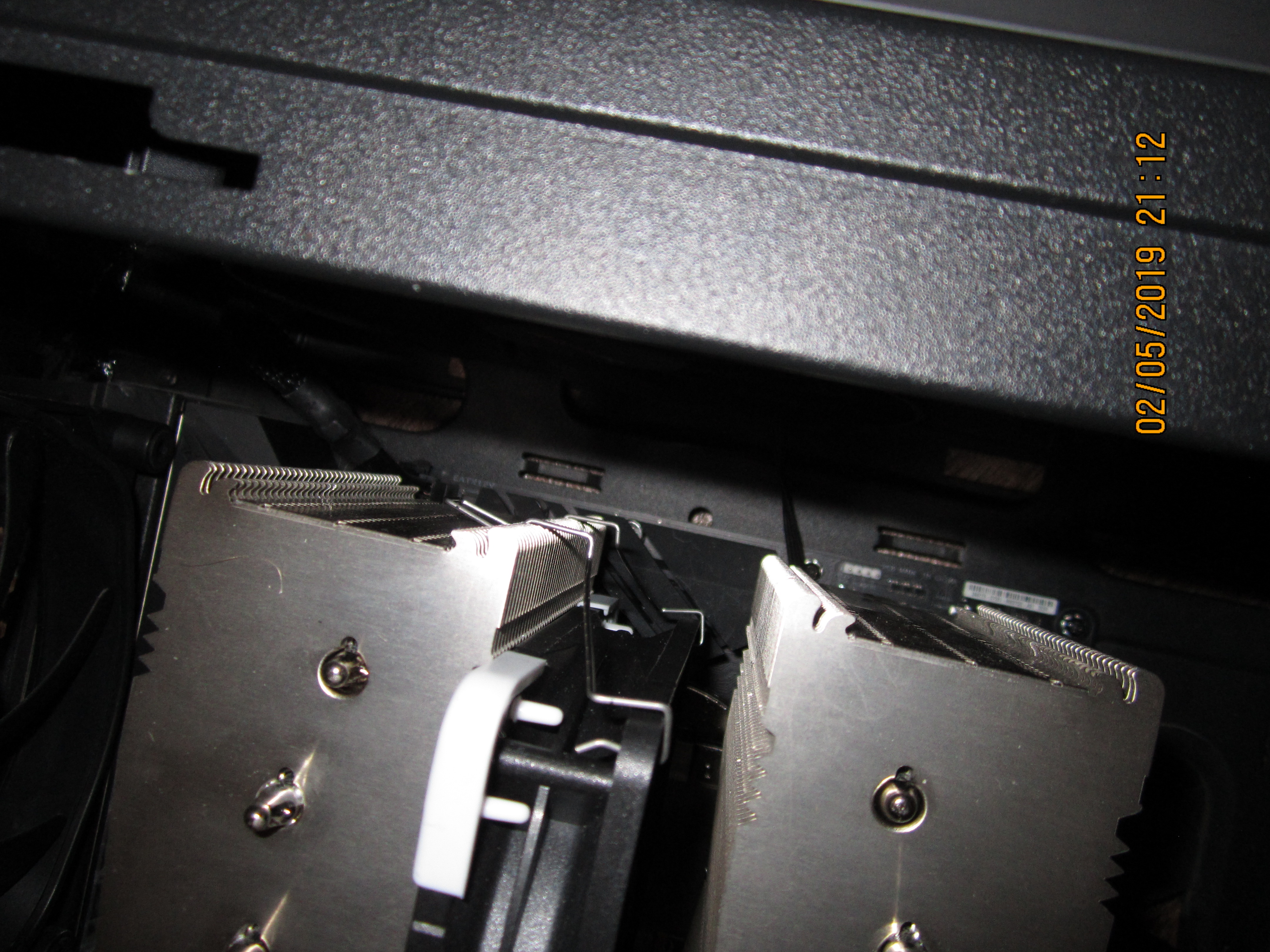

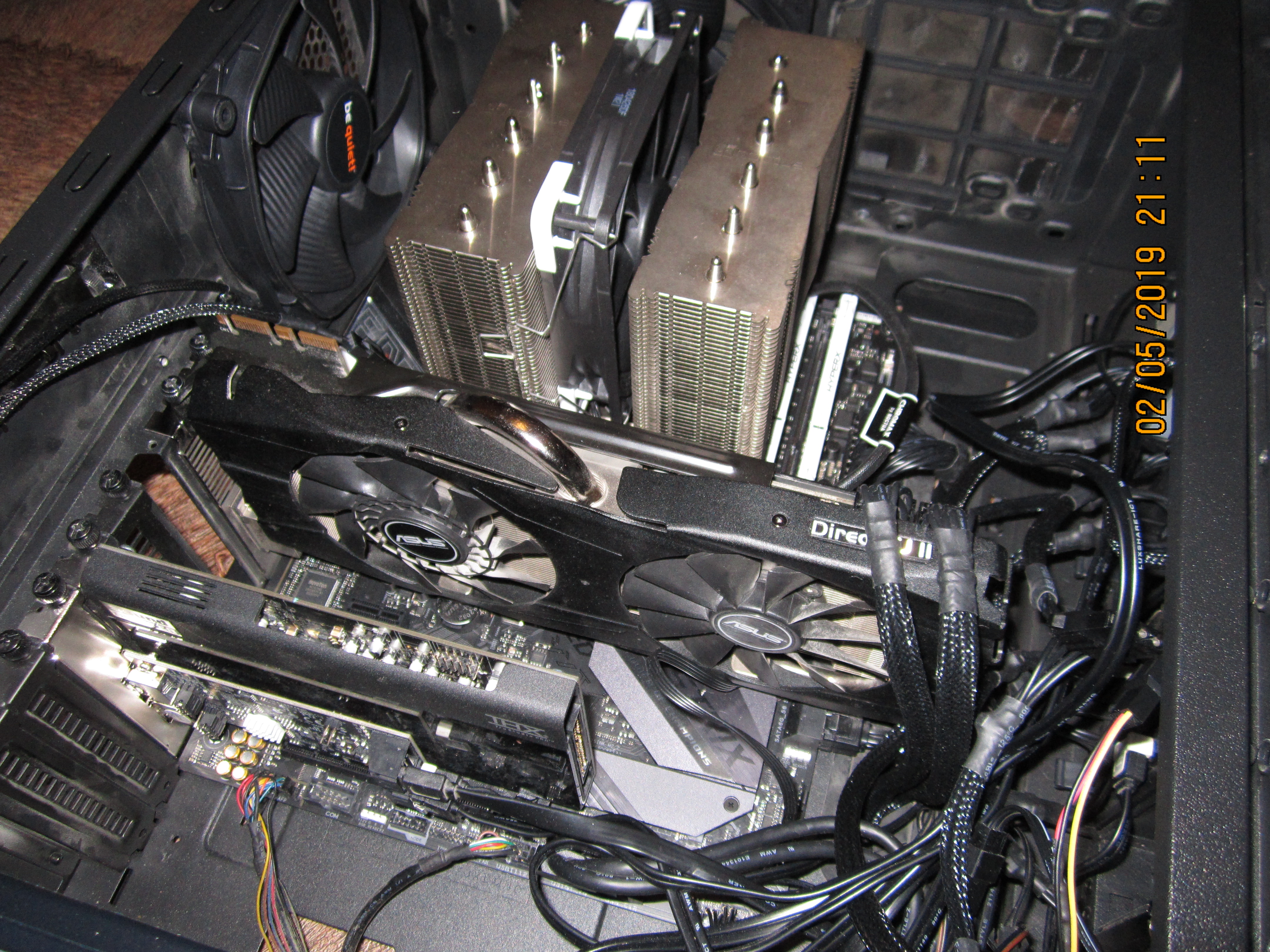

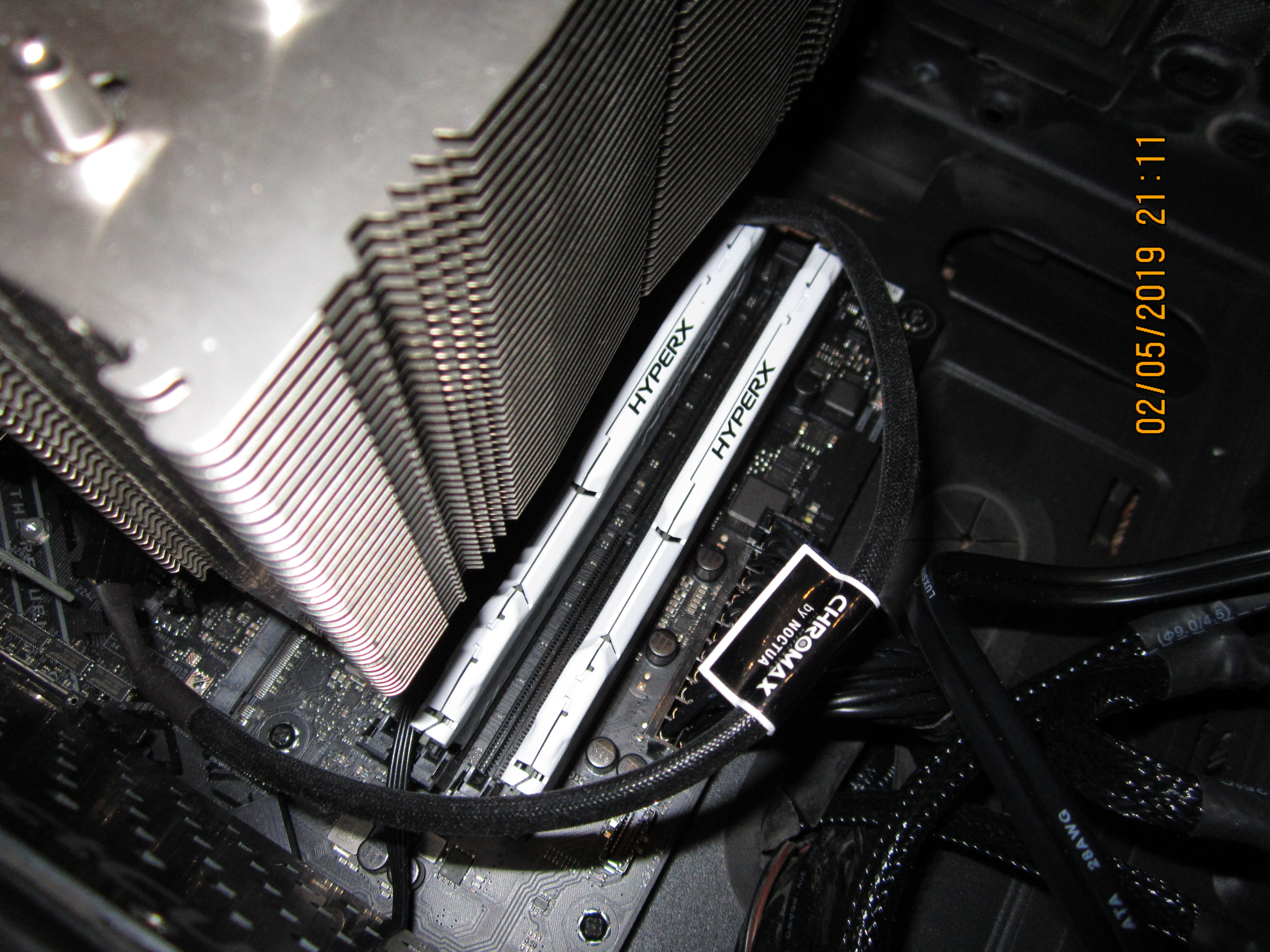

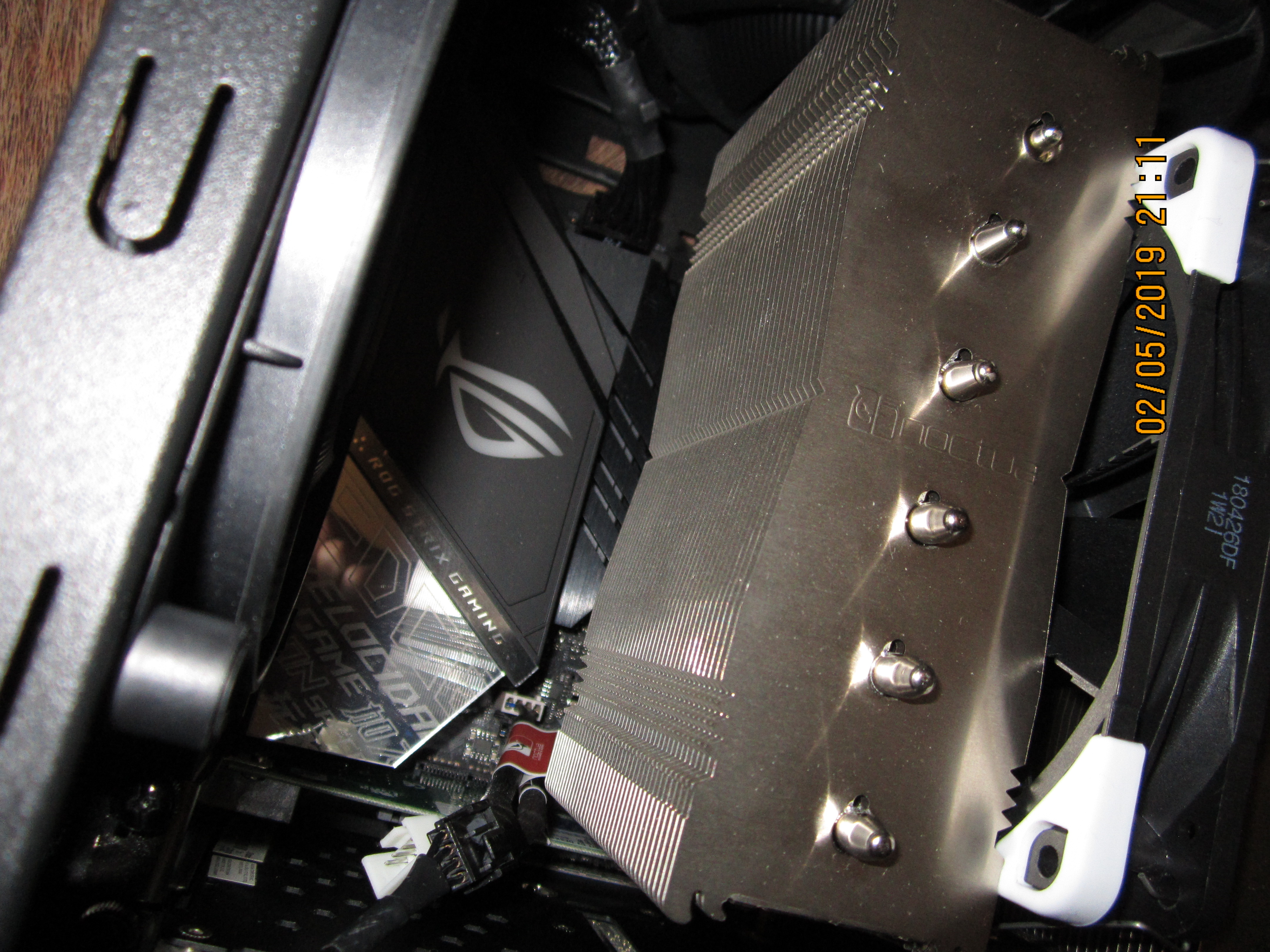

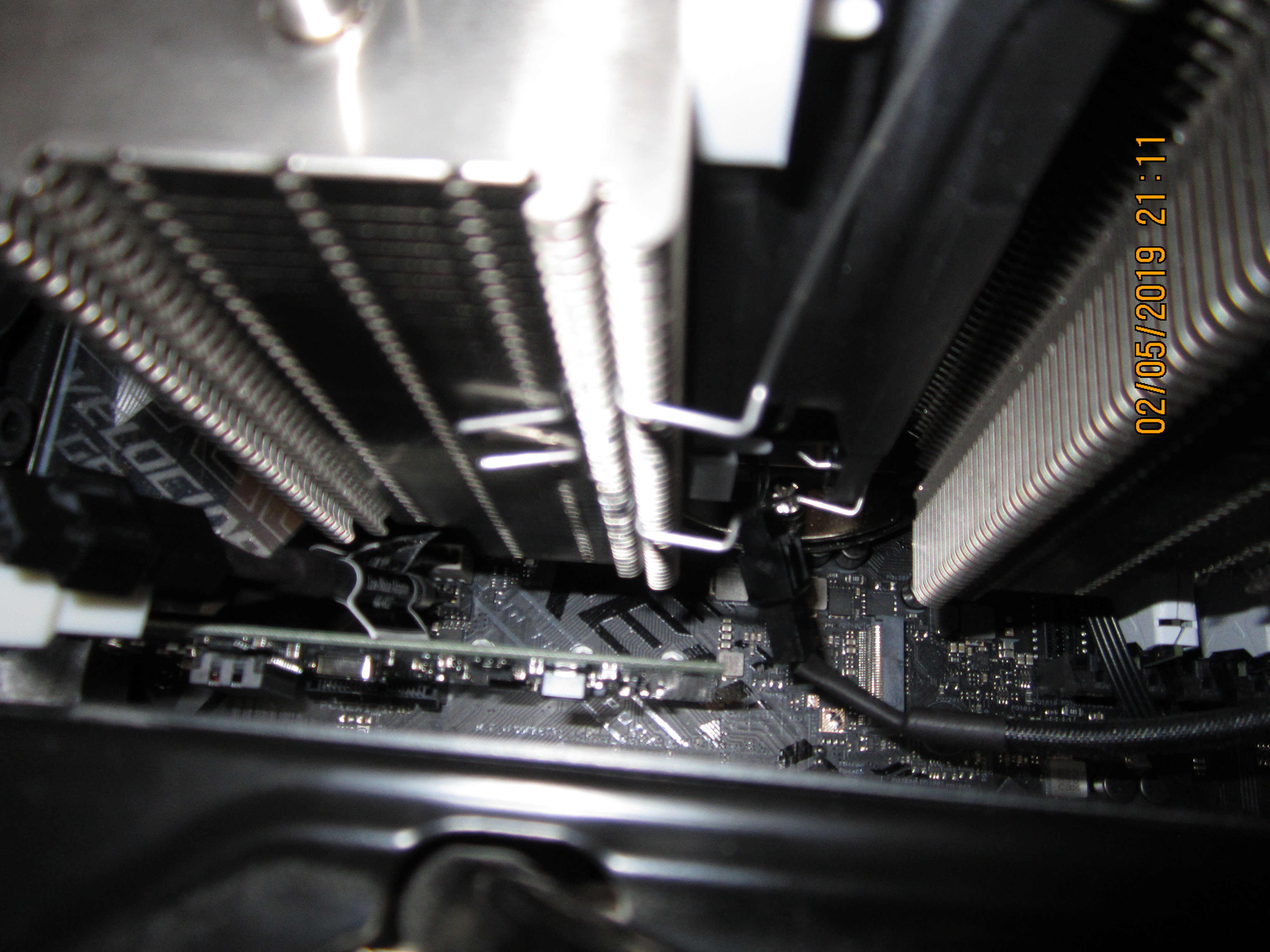

Регистрация: 30.10.2008
MathKiller
Вот фото с разных сторон.
Сейчас установлен NF-F12 PWM chromax. С ним примерно тот же эффект, но не так ярко выражен.

-Beholder-
А где родной вентилятор? В такой конфигурации - производительность вашего кулера сильно пострадала.
Если с разными вертушками то же самое - значит все нормально, так работает Noctua D15. Да, у него есть звук определенной ноты при повышении оборотов, помимо звука воздушного потока.
