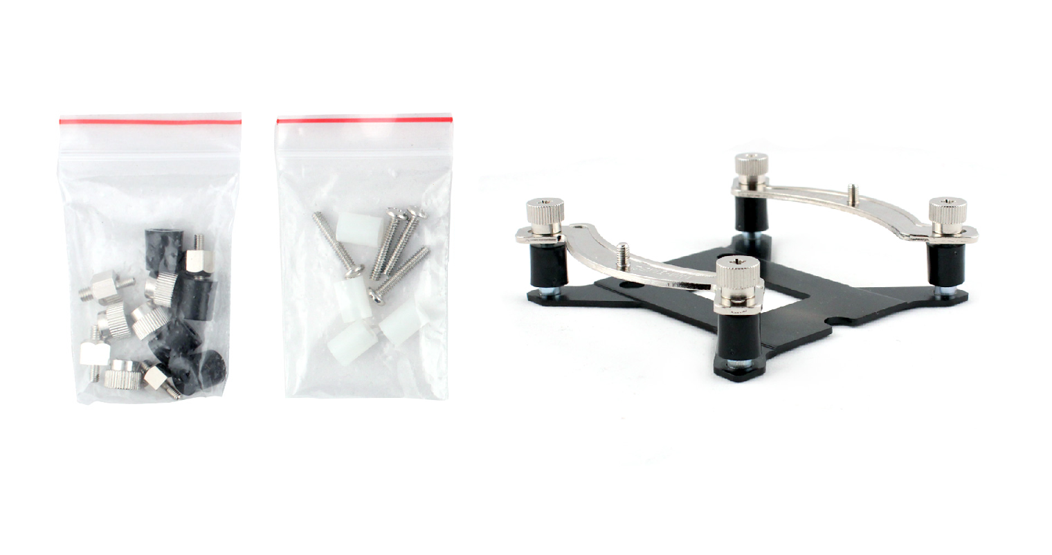

Проставки.png [ 573.06 КБ | Просмотров: 1057 ]

Белые для AMD, черные - для Intel.

MathKiller это я знаю, не в этом вопрос а в том, чем чревато использование белых - владелец проца не спешит менять на черные. Может у кого есть такой конфиг (9900К/NH-D15), хотелось бы сравнить по температурам.
