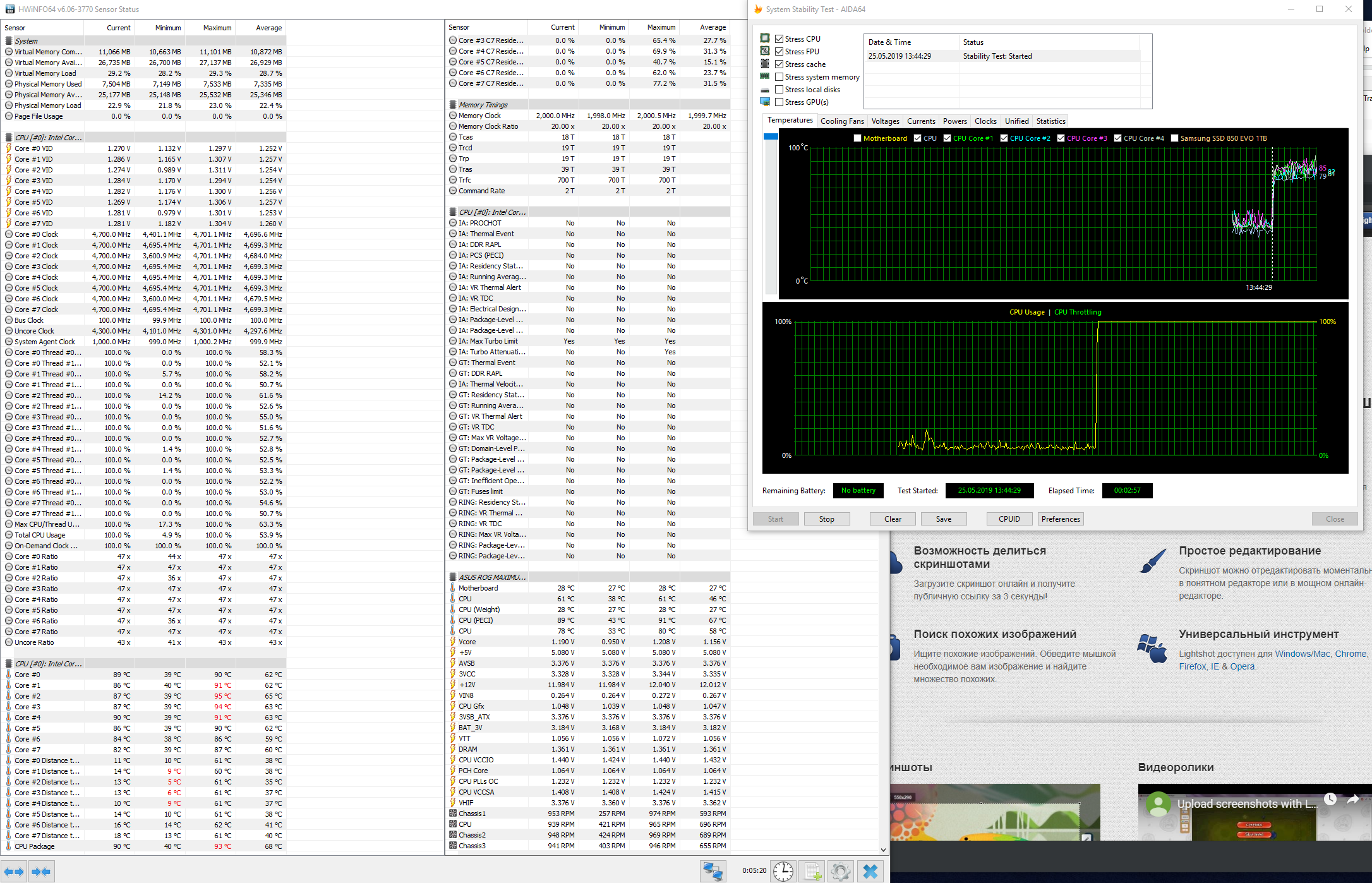

Регистрация: 23.06.2017
MathKiller писал(а):
Сколько ватт CPU Package при этих самых 90 градусах самом горячем?
Вот запустил с помпой на 1920, результат - 95с за три минуты Аиды64, скрин hwinfo прилагаю, нет слов просто. Ваты что-то не нашел где смотреть. :?:
Я писал тебе, ты не слушаешь. У тебя высокие напряжения в авто для стока. Еще и XPM профиль включен, который напряжения VCCSA и VССIO задрал до небес.
Регистрация: 14.10.2014
Откуда: Казань
teasnap
Cpu package находится в разделе CPU [#0]: Intel Core i9-9900K: Enhanced. Сделай Restore Original Order, может скрыл этот раздел.
