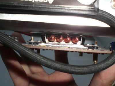

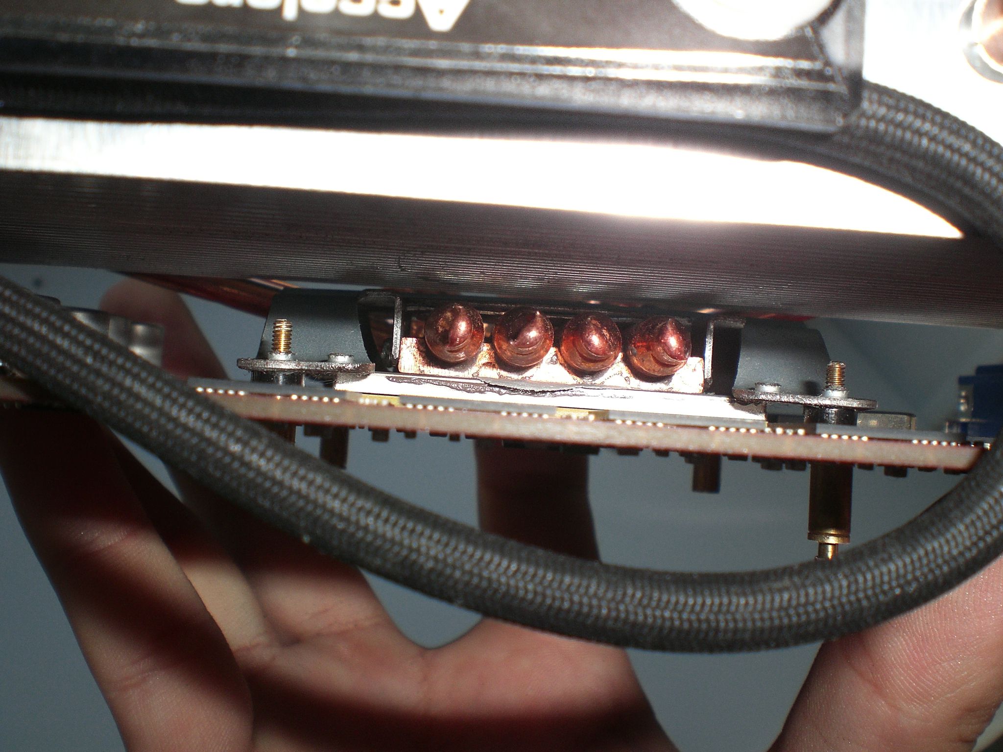

Скажите пожалуйста! при установке на GTX 460 охлаждения Accelero TWIN TURBO камень нормально охлаждается? смущяет немного что на охлаждении теплоотводящая пластина меньше чем сам камень видяхи как показано здесь.
da07182d3170bde97c8c25d43d90ea05.jpg [ 369.3 КБ | Просмотров: 3885 ]
Регистрация: 18.09.2010
Откуда: Вологда
Фото: 12
это не страшно - сам чип меньше основания кулера. а что там за портянка между кулером и крышкой?

Регистрация: 12.03.2015
какая портянка?... картинку брал с поста на 26 странице в качестве примера.
Откуда: Вологда
Фото: 12
хз - что там высовывается... ну раз не твое то не страшно.
