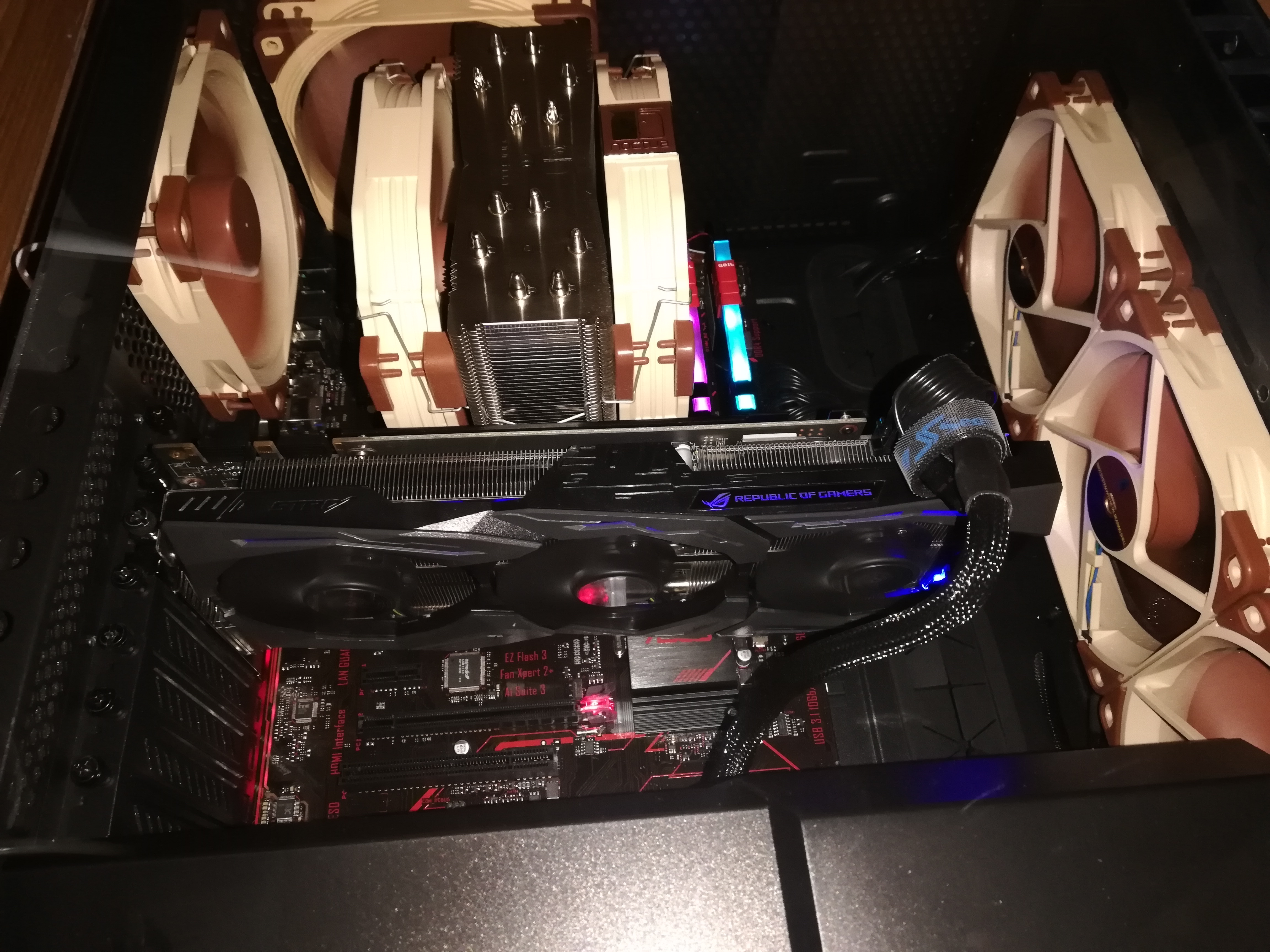

Нужна помощь как грамотно сделать продувку корпуса в этом конфиге, но с одним нюансом: :D
Корпус Corsair Crystal 460x
На вдуве 3х Noctua s12a pwm, постоянные обороты 700-800, точно не могу сказать, работают на 6v от реобаса.
Выдув: 1x Noctua s12a pwm(обороты 350-700) и 1x Noctua nf-a14 постоянные обороты 550.
IMG_20190528_104650.jpg [ 3.31 МБ | Просмотров: 1275 ]

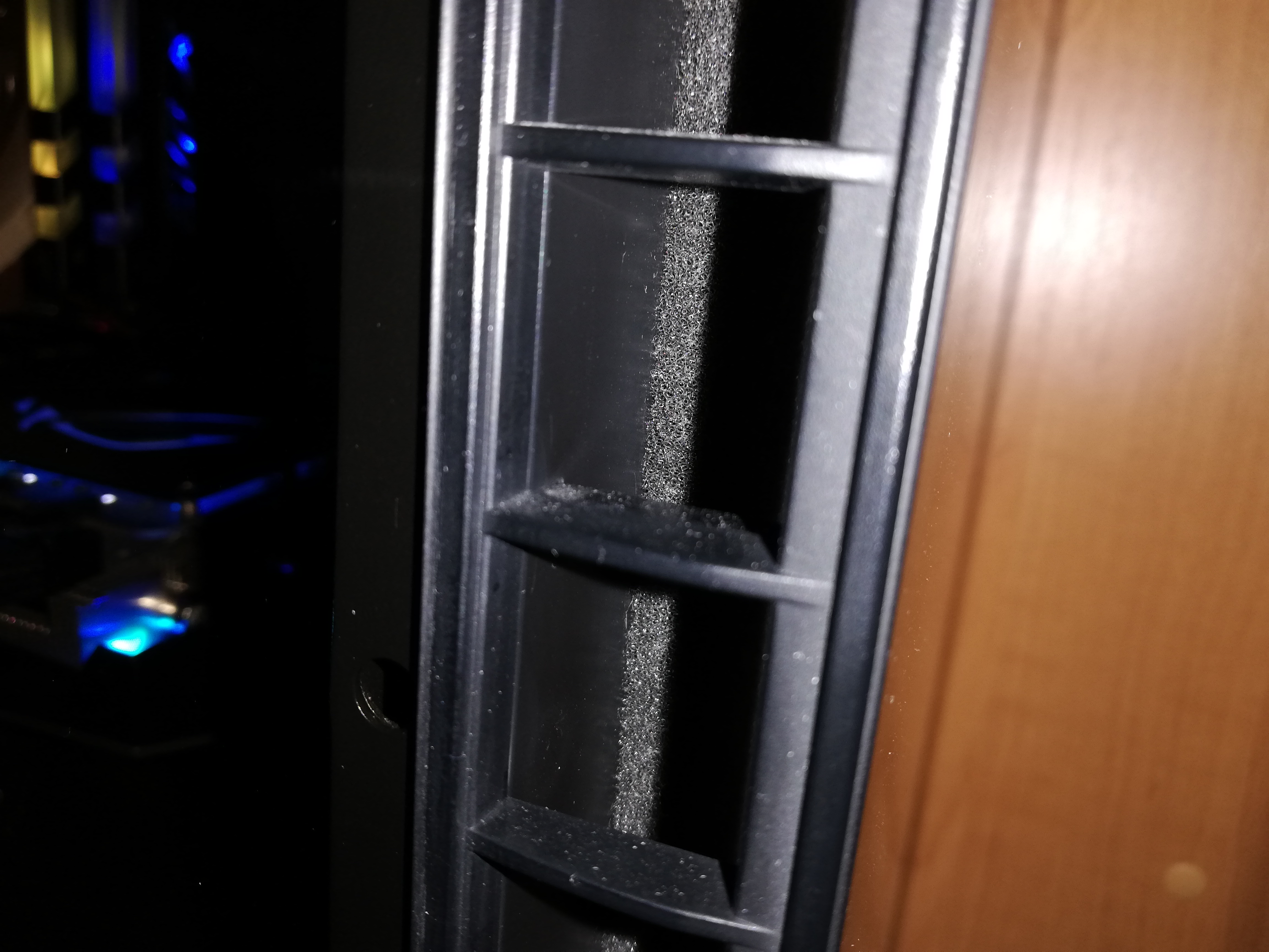

"Нюанс" это дополнительный пылевик на вдуве - Самоклейкин G3.
IMG_20190528_104740.jpg [ 2.52 МБ | Просмотров: 1275 ]
Собственно в чем проблема, после замены видеокарты с 1060 на 1080 прилично выросли температуры в корпусе, чипсет материнки был 34-35 в играх, стало 45-47, на процессоре добавилось +5/7 градусов. Видеокарта(Asus Strix gaming) с андервольтом 850v прогревается до 75с.,(обороты вентиляторов на карте ограничены 1450) Если снять доп. фильтр, температура падает на градусов 10 (чипсет, цп, гпу), но это для меня не вариант. Еще раньше пробовал с этим двойным пылевиком вентиляторы с более сильным стат. давлением - Noiseblocker eloop b12, только разницы по температурам не увидел совсем, поэтом оставил s12a, они тише и без паразитных звуков. Что хочу сейчас, понижение температуры на ~5c. устроит, только что бы не в ущерб тишине и чистоте в корпусе :-) Пока на ум приходит только одна идея, заменить s12a на две штуки nf-a14 или три 12х25 Корпус во время игр так же прилично нагревается, такое ощущение что горячий воздух не успевает выходить.

Корпус Corsair Crystal 460x http://www.thg.ru/howto/corsair_crystal ... index.html Имеем:
приток ----- 2,5 шт. s12a pwm (0,5 дует в поддон) х 107,5 куб.м. = 269 куб. м с давлением 1,19 мм; итого: 269 куб.м
вытяжка --- 1 шт. s12a pwm ------------------------- х 107,5 куб.м
---------------- 1 шт. nf-a14 pwm ----------------------- х 140,2 куб.м -------------- с давлением 2,08 мм; итого: 248 куб.м
ВЫВОД: из-за низкого статического давления приточные вентиля не справляются с фильтрами, а вытяжка превосходит приток.
рекомендации:
1. установить на приток 3 шт. nf-a12х25 pwm (2 шт. nf-a14 pwm), а на вытяжку 2 шт. s12a pwm.
2. заглушить потолочную перфорацию за исключением окна под вентилятор.
Неправильно, - это холодный не может входить в нужном объёме.
Не получится, придётся чем-то поступиться: температурой, уровнем шума или пылью.
Скорее всего так и есть, только фильтр стоит не после вентиляторов, а до, т.е. по факту они его не продувают, а вытягивают. 2шт. nf-a14 на оборотах 500-550 частично исправят ситуацию?
2. потолочную перфорацию заглушить за исключением окна под вентилятор.
Это сделано.
Если выхода нет, это плохо, тишина и чистота в приоритете, без доп. фильтра за неделю пыли больше чем с фильтром за 4 месяца, хотя в комнате с компьютером почти аптека:)
да, только оборотов надо дать чуть больше.
teasnap писал(а):
... тишина и чистота в приоритете, без доп. фильтра за неделю пыли больше чем с фильтром за 4 месяца, хотя в комнате с компьютером почти аптека:)
Если исполните рекомендации, то приток превысит вытяжку (в случае с nf-a14, 280 куб.м против 215) и в корпусе не будет пыли за счёт созданного в нём избыточного давления. А в настоящее время у вас пылесос, поэтому и пыль. Когда убедитесь в этом, замените фильтры с мелкими ячейками на более крупные и всё будет хорошо.
